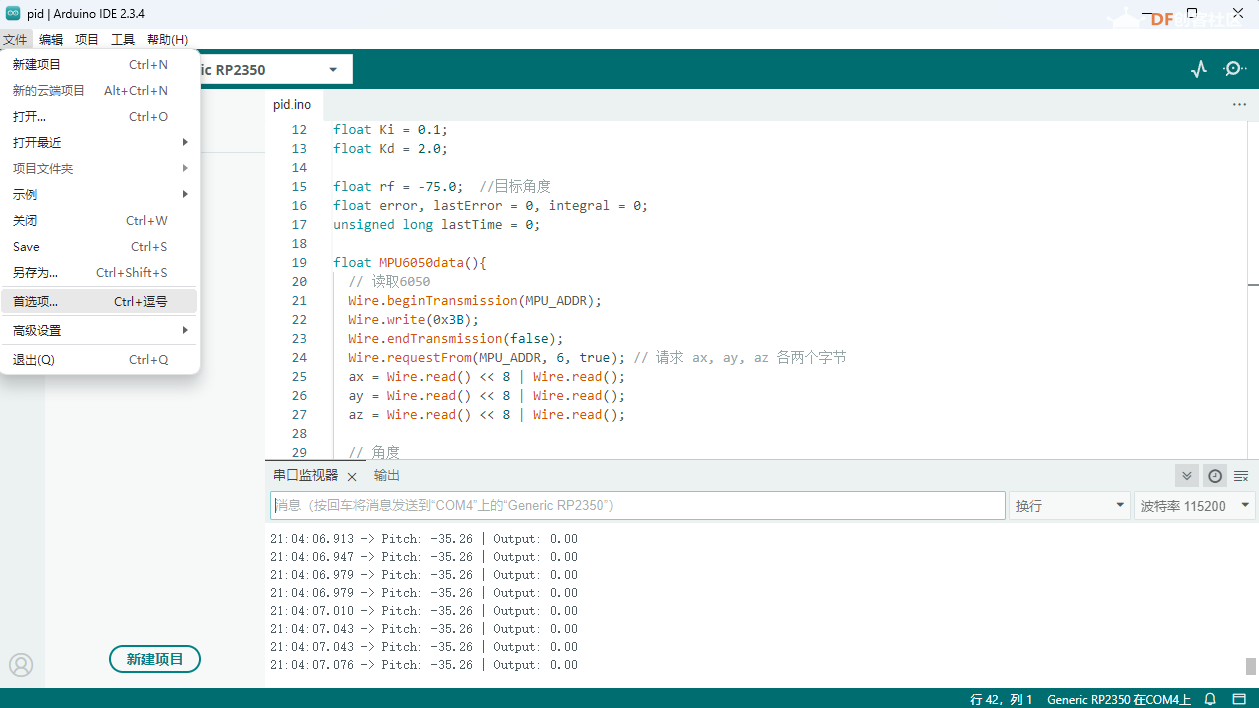

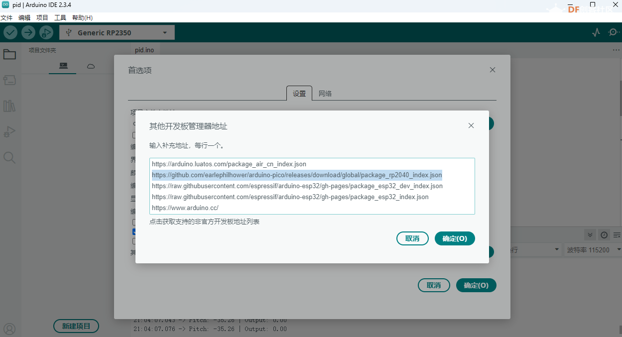

1.添加json
在文件→首选项→附加开发板管理器网址中,添加该链接
  1. https://github.com/earlephilhower/arduino-pico/releases/download/global/package_rp2040_index.json
Firework!BOOM!(基于DFR1188简单的烟花生成)图1
Firework!BOOM!(基于DFR1188简单的烟花生成)图2

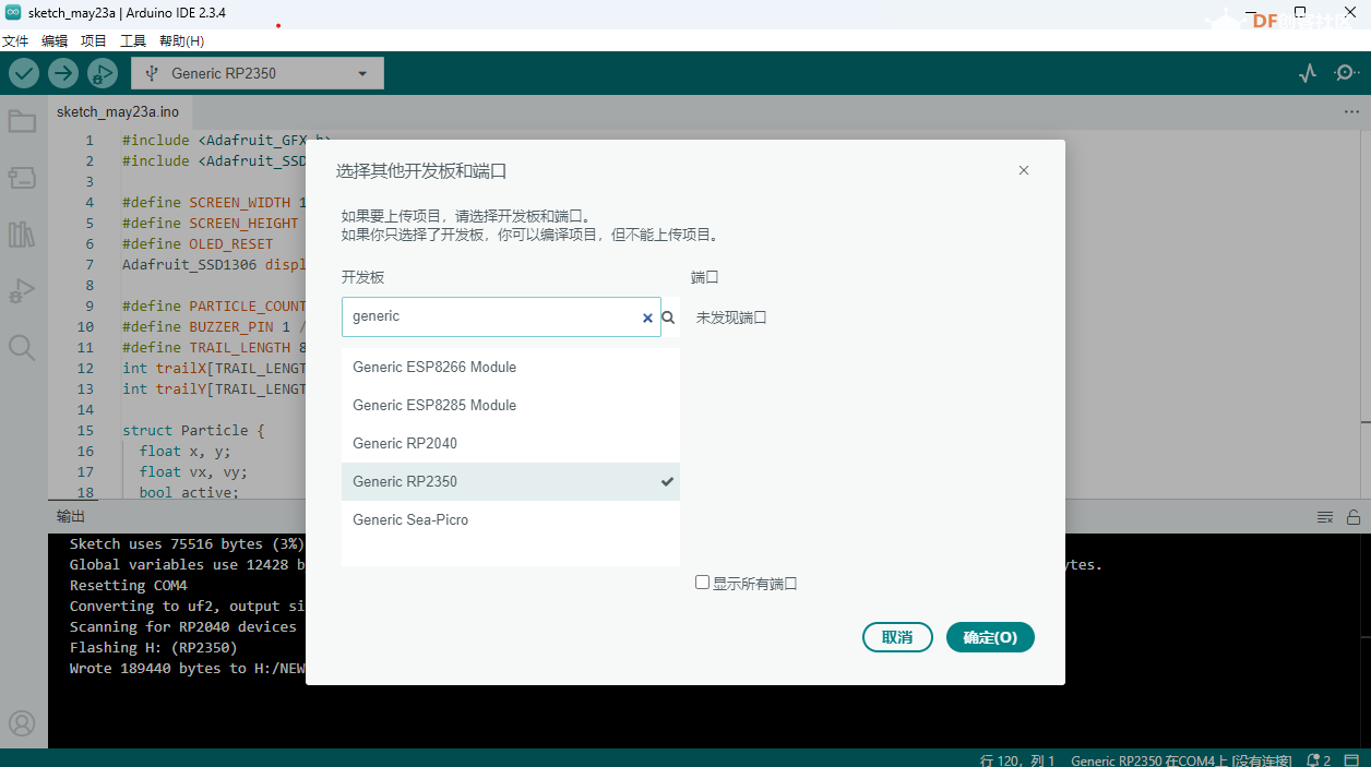

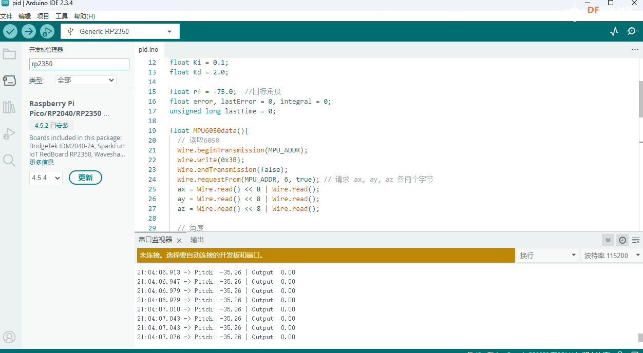

2.下载开发板管理包
接着在开发板管理器(旧版的arduino在顶层的“工具”中)中搜索rp2350并下载(受限于网络问题,可以尝试使用镜像站或离线包安装)
Firework!BOOM!(基于DFR1188简单的烟花生成)图3
开发板选择“[backcolor=rgba(0, 92, 95, 0.1)]Generic RP2350”
Firework!BOOM!(基于DFR1188简单的烟花生成)图4
连接USB线即可开始使用了!

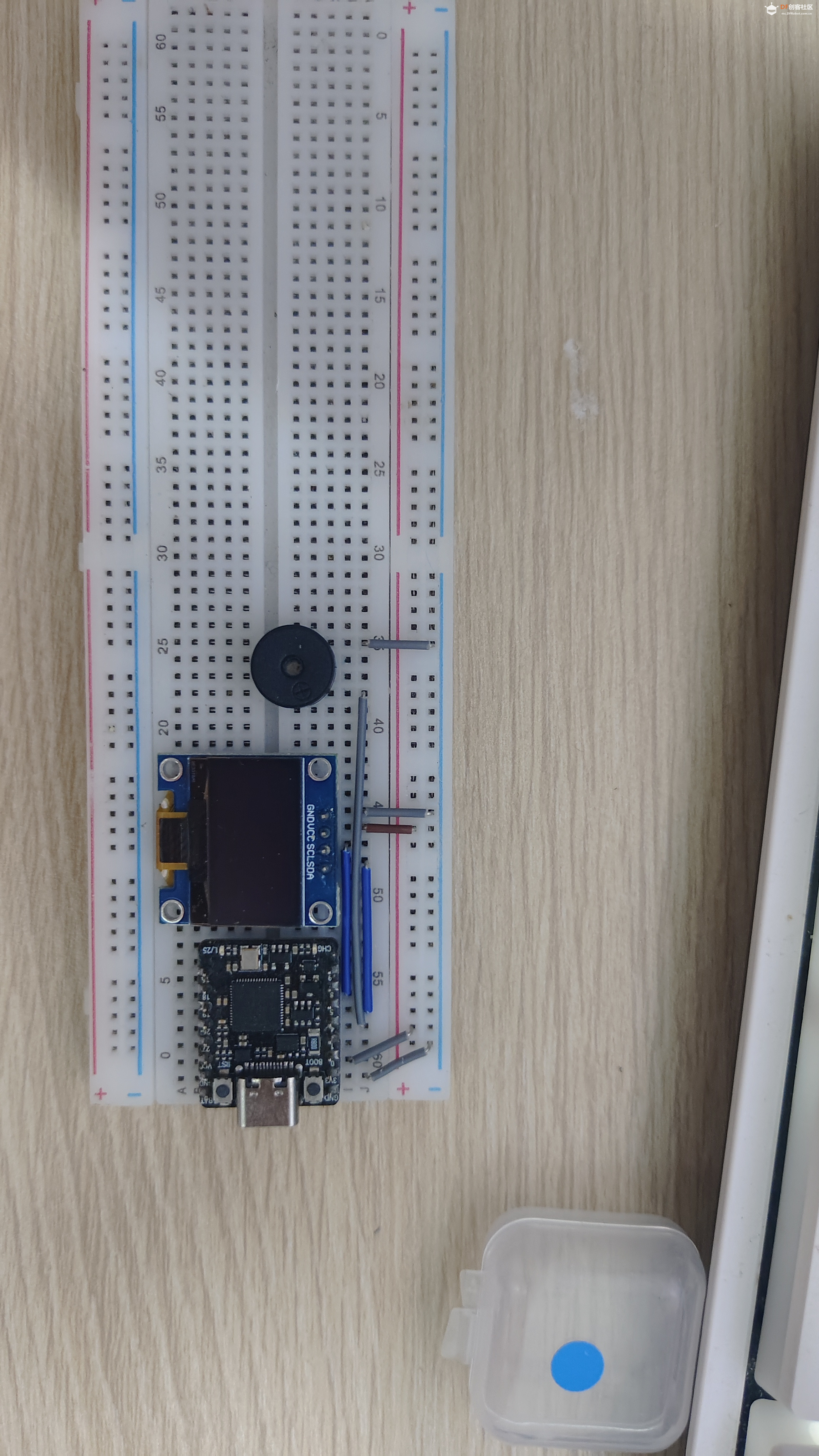

1.材料与接线
本项目仅使用到一个oled(128x64)屏幕和一个无源蜂鸣器(用于模仿烟花声音)
接线如下
Firework!BOOM!(基于DFR1188简单的烟花生成)图5
记得把蜂鸣器的+连接到支持pwm的引脚上,RP2350全GPIO皆支持pwm,所以我就随意了
注意!!!这里的oled和蜂鸣器都使用了开发板的板载供电,这是没问题的,但是如果有电机等大功率设备或各种感性、容性负载直接使用开发板供电极易引起开发板损坏!!!需要另接供电,与开发板共地即可。
