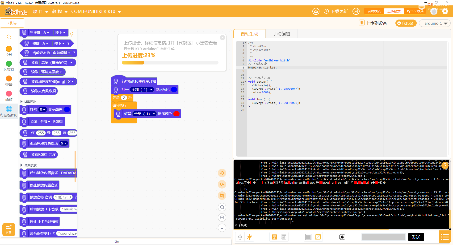

我是新手,第一次使用行空板和Mind+,跟着教程做了一个最简单的例子,但是当点击上传到设备后,一直出现下列错误。此外,我打开了教程里面其它已经完成的例子,点击上传到设备,依然是这种错误,请问是怎么回事啊?是我板子是坏的吗?
第一次使用遇到编译错误图1
DFEDU  初级技匠
发表于 2025-6-12 10:01:21
你这个是测试版本mind+,可以卸载了,重新从官网下载安装181版本。https://mindplus.cc/download.html
