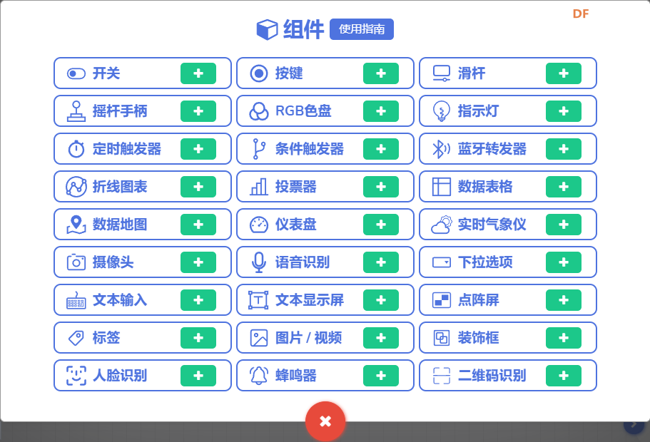

MixIO 平台配置
我们可以借助米思齐的物联网平台MixIO来实现。MixIO是米思齐提供物联网接入和人工智能服务的平台级解决方案。(目前人工智能,如人脸识别和二维码识别还在开发中)
在创建好项目之后,点击右上角的加号,添加文本输入组件,分别设计组件名称和消息主题。设置好后,点击右上角的运行。
[项目分享]基于 Mixgo Mini 的幸运抽签小程序!2图1

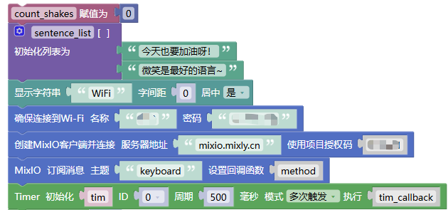

回到 Mixly 3.0 平台,主程序在原有的基础上,确保接入WiFi、初始化 MQTT 客户端和订阅主题。
[项目分享]基于 Mixgo Mini 的幸运抽签小程序!2图4

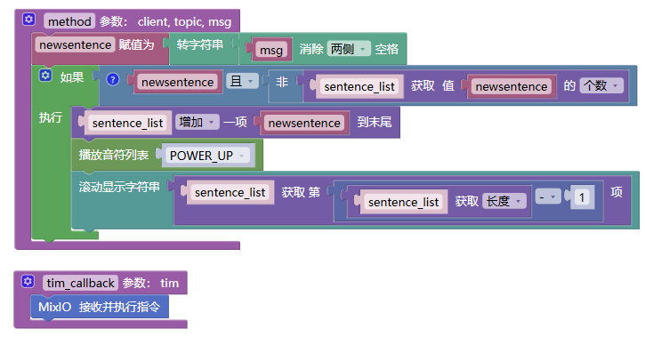

设置回调函数。该回调函数主要是对用户发送来的信息进行处理,首先需要过滤无效消息(空消息 / 纯空格 / 重复消息),其次将新增的语句添加到列表当中。
[项目分享]基于 Mixgo Mini 的幸运抽签小程序!2图2
启动 MQTT 消息定时器,间隔0.5秒接收MixIO平台发来的信息。
主程序还增加了防误触设计,统计两次以上的晃动之后才触发。
当然,摇晃检测还有待优化。
[项目分享]基于 Mixgo Mini 的幸运抽签小程序!2图3
