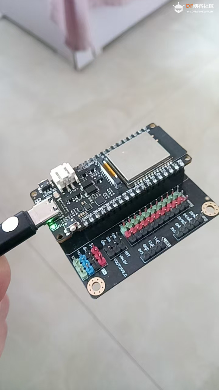

在某些特殊的场合之下,比如没有网络的大兴安岭,克拉玛利,比如不允许上网的某些研究所,比如在飞机上。那么我们如何连接热点,上网连线一款游戏解闷呢?前些天本人收到了dfrobot寄来的Firebbetle Esp32-C5试用板,心想刚好可以利用其自带的wifi以及http功能,将其作为微型服务器,利用Ap模式发出局域网热点信号,连接热点访问其中的小游戏。
ESP32-C5——断网可玩的局域网2048游戏图3

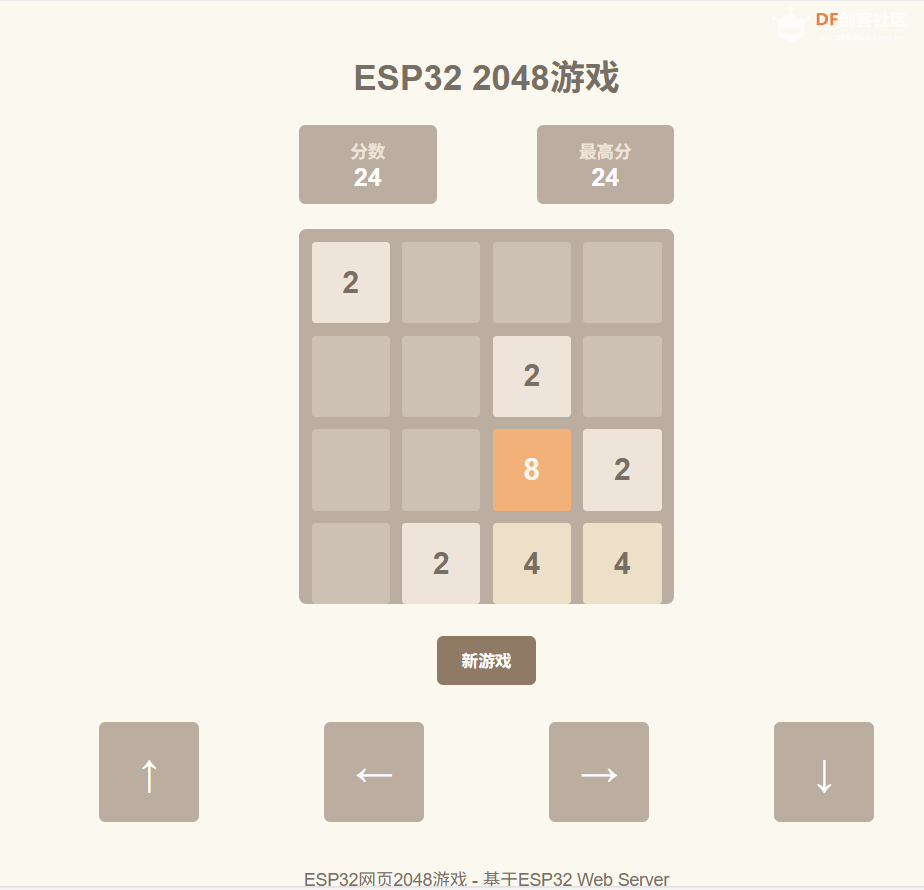

废话不说,先上效果
ESP32-C5——断网可玩的局域网2048游戏图1

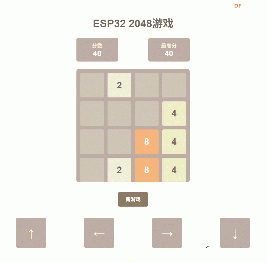

目前只需要连接ESP32的wifi热点,以及输入密码12345678就可以啦。下面有四个方向箭,点击就可以实现对于2048小游戏的控制。得益于esp32c5的优越性能,目前游玩过程很流畅,也很顺利。如果有多人接入,只需要避免同时一次性大量访问就好。
视频演示
ESP32-C5——断网可玩的局域网2048游戏图2

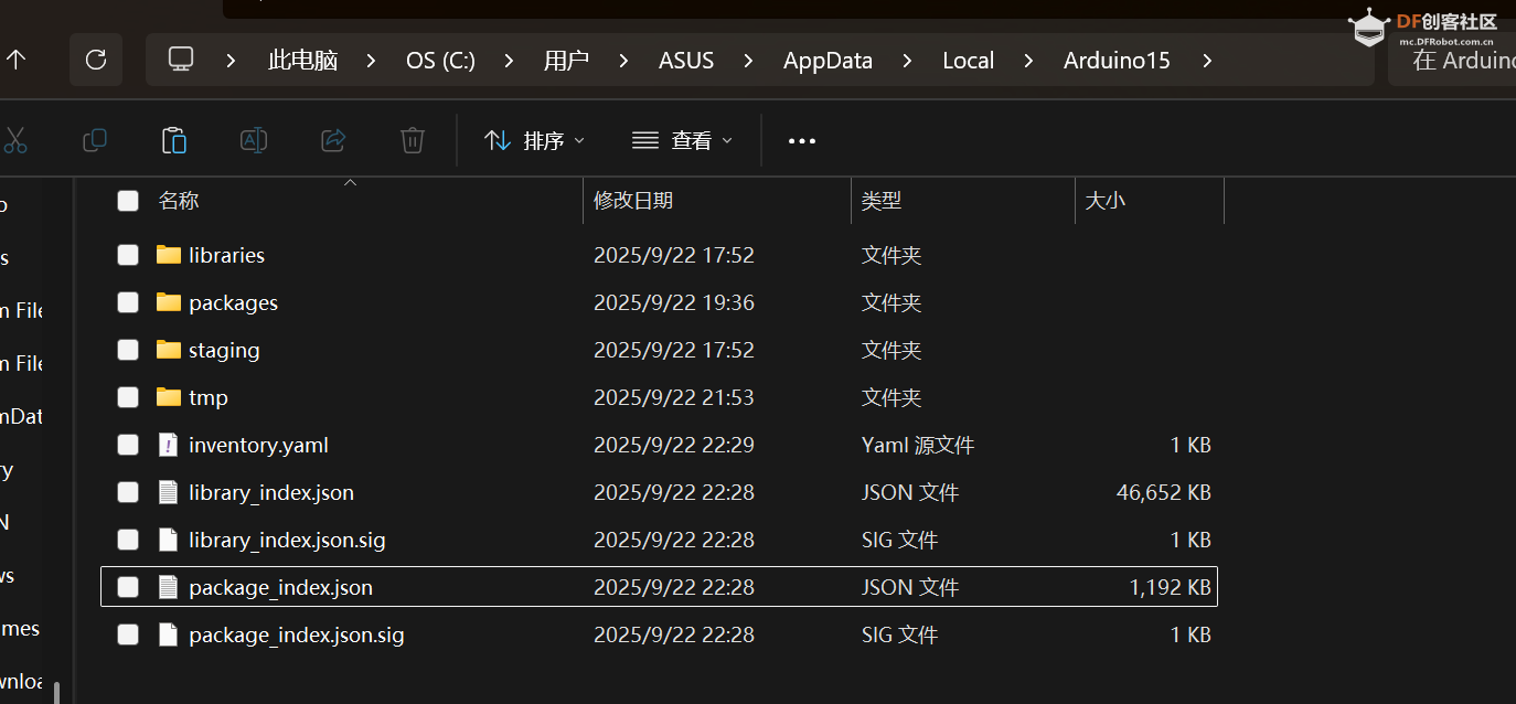

当然由于是试用版的缘故,以及科学上网变得更加困难,折腾了一段时间,开发板具体的使用方法是,下载Arduino2.3.6,将ESP32-C5——断网可玩的局域网2048游戏图3
附件当中的json文件保存到下面的文件夹下,注意将原来的package_index.json删除,将这个json重命名为package_index.json。注意arduino当中文件-首选项-其余开发板链接当中的链接全部删除,然后再打开arduino,选择esp32 espress的下面的3.3.0-alpha-cn进行开发
ESP32-C5——断网可玩的局域网2048游戏图5
