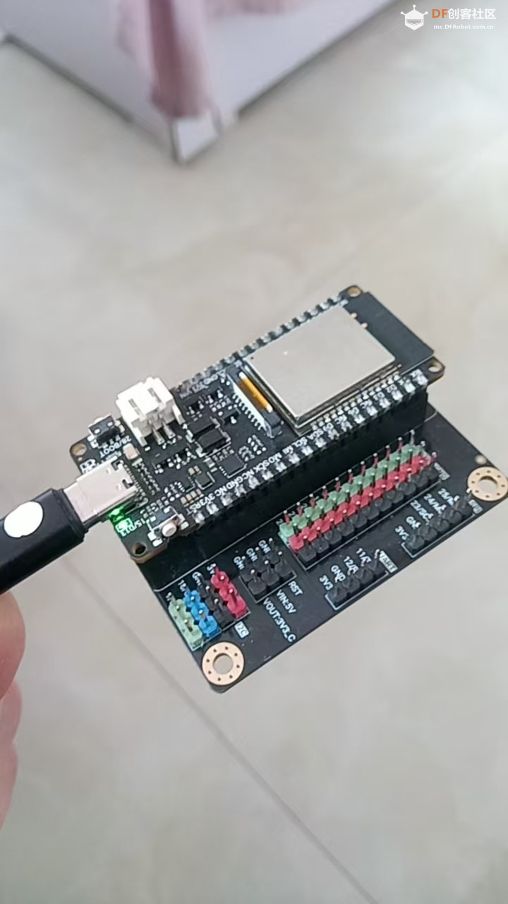

基于Firebeete试用的ESP32-C5开发板以及其强大的wifi功能,我们基于其作为一个简单的服务器,提供热点连接,然后可以访问群留言聊天功能。
ESP32-C5——断网可用的简单群聊图2

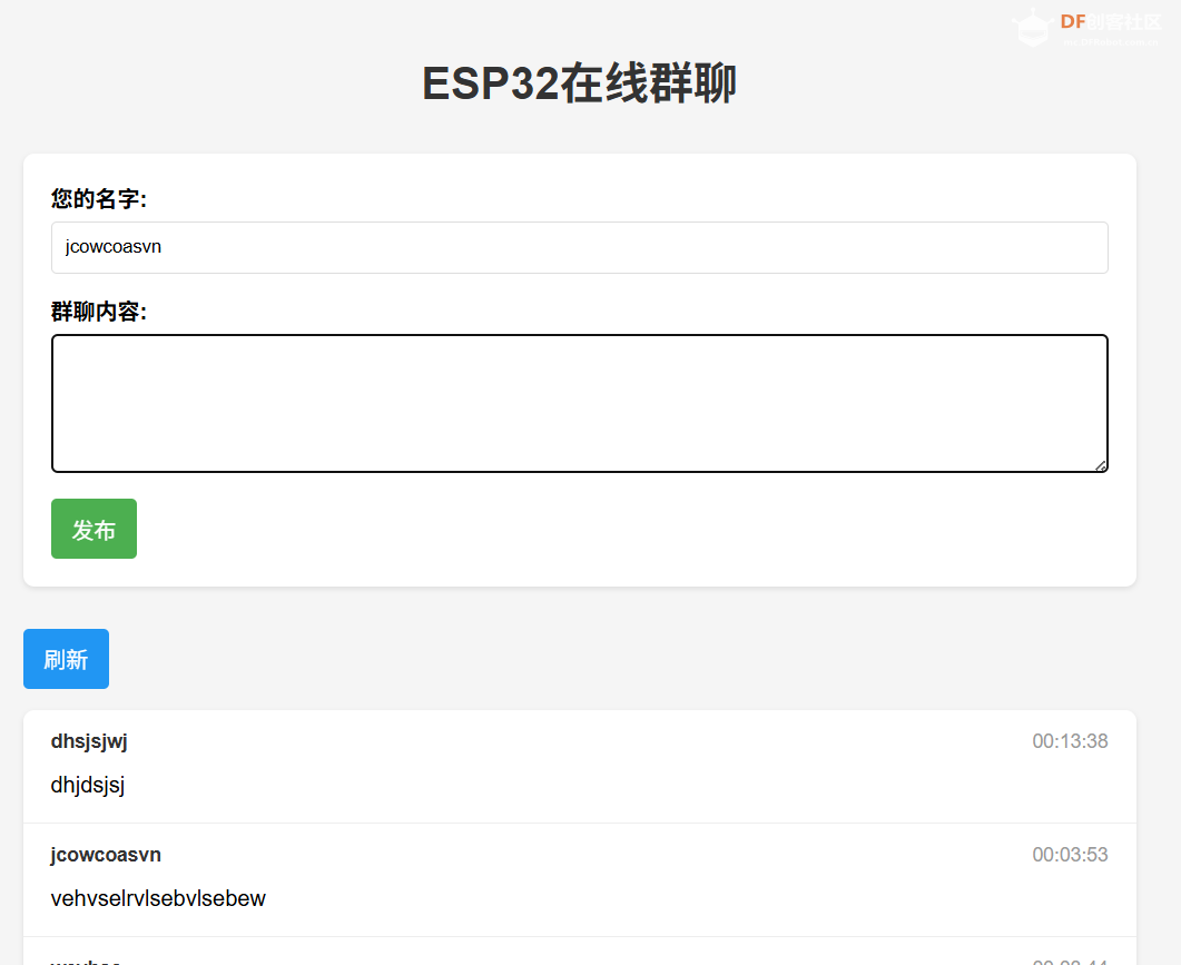

废话不说,结果展示如下
ESP32-C5——断网可用的简单群聊图1
首先需要访问Esp32的热点,然后输入密码12345678,就可以使用啦,默认30秒更新一次,因为esp32能力有限,需要快速更新可以点击更新,多人使用也是可以的,这样可以聊起天来,哈哈哈哈哈,相当于一个简单群聊
手机端也可以使用,代码展示如下:

  409.   ptr += "      body {\n";
  410.   ptr += "        padding: 10px;\n";
  411.   ptr += "      }\n";
  412.   ptr += "      .message-form, .message-list {\n";
  413.   ptr += "        border-radius: 0;\n";
  414.   ptr += "      }\n";
  415.   ptr += "    }\n";
  416.   ptr += "  </style>\n";
  417.   ptr += "</head>\n";
  418.   ptr += "<body>\n";
  419.   ptr += "  <h1>ESP32在线群聊</h1>\n";
  420.
  421.   ptr += "  <div class='message-form'>\n";
  422.   ptr += "    <div class='form-group'>\n";
  423.   ptr += "      <label for='author'>您的名字:</label>\n";
  424.   ptr += "      <input type='text' id='author' name='author' required>\n";
  425.   ptr += "    </div>\n";
  426.   ptr += "    <div class='form-group'>\n";
  427.   ptr += "      <label for='content'>群聊内容:</label>\n";
  428.   ptr += "      <textarea id='content' name='content' required></textarea>\n";
  429.   ptr += "    </div>\n";
  430.   ptr += "    <button type='button' id='submit-btn'>发布</button>\n";
  431.   ptr += "    <div id='status' class='status'></div>\n";
  432.   ptr += "  </div>\n";
  433.
  434.   ptr += "  <button type='button' id='refresh-btn' class='refresh-btn'>刷新</button>\n";
  435.
  436.   ptr += "  <div id='message-list' class='message-list'>\n";
  437.   ptr += "    <div class='message-item' style='text-align:center;color:#999;'>加载中...</div>\n";
  438.   ptr += "  </div>\n";
  439.
  440.   ptr += "  <script>\n";
  441.   ptr += "    // DOM元素\n";
  442.   ptr += "    const authorInput = document.getElementById('author');\n";
  443.   ptr += "    const contentInput = document.getElementById('content');\n";
  444.   ptr += "    const submitBtn = document.getElementById('submit-btn');\n";
  445.   ptr += "    const refreshBtn = document.getElementById('refresh-btn');\n";
  446.   ptr += "    const messageList = document.getElementById('message-list');\n";
  447.   ptr += "    const statusDiv = document.getElementById('status');\n";
  448.
  449.   ptr += "    // 保存用户名到本地存储\n";
  450.   ptr += "    if (localStorage.getItem('author')) {\n";
  451.   ptr += "      authorInput.value = localStorage.getItem('author');\n";
  452.   ptr += "    }\n";
  453.
  454.   ptr += "    // 加载留言\n";
  455.   ptr += "    function loadMessages() {\n";
  456.   ptr += "      fetch('/messages')\n";
  457.   ptr += "        .then(response => response.json())\n";
  458.   ptr += "        .then(data => {\n";
  459.   ptr += "          messageList.innerHTML = '';\n";
  460.   ptr += "          \n";
  461.   ptr += "          if (data.length === 0) {\n";
  462.   ptr += "            messageList.innerHTML = '<div class="message-item" style="text-align:center;color:#999;">暂无留言</div>';\n";
  463.   ptr += "            return;\n";
  464.   ptr += "          }\n";
  465.   ptr += "          \n";
  466.   ptr += "          // 按时间倒序排列留言\n";
  467.   ptr += "          data.reverse().forEach(message => {\n";
  468.   ptr += "            const messageItem = document.createElement('div');\n";
  469.   ptr += "            messageItem.className = 'message-item';\n";
  470.   ptr += "            \n";
  471.   ptr += "            const messageHeader = document.createElement('div');\n";
  472.   ptr += "            messageHeader.className = 'message-header';\n";
  473.   ptr += "            \n";
  474.   ptr += "            const messageAuthor = document.createElement('span');\n";
  475.   ptr += "            messageAuthor.className = 'message-author';\n";
  476.   ptr += "            messageAuthor.textContent = message.author;\n";
  477.   ptr += "            \n";
  478.   ptr += "            const messageTime = document.createElement('span');\n";
  479.   ptr += "            messageTime.className = 'message-time';\n";
  480.   ptr += "            messageTime.textContent = message.timestamp;\n";
  481.   ptr += "            \n";
  482.   ptr += "            messageHeader.appendChild(messageAuthor);\n";
  483.   ptr += "            messageHeader.appendChild(messageTime);\n";
  484.   ptr += "            \n";
  485.   ptr += "            const messageContent = document.createElement('div');\n";
  486.   ptr += "            messageContent.className = 'message-content';\n";
  487.   ptr += "            messageContent.textContent = message.content;\n";
  488.   ptr += "            \n";
  489.   ptr += "            messageItem.appendChild(messageHeader);\n";
  490.   ptr += "            messageItem.appendChild(messageContent);\n";
  491.   ptr += "            \n";
  492.   ptr += "            messageList.appendChild(messageItem);\n";
  493.   ptr += "          });\n";
  494.   ptr += "        })\n";
  495.   ptr += "        .catch(error => {\n";
  496.   ptr += "          console.error('获取留言失败:', error);\n";
  497.   ptr += "          messageList.innerHTML = '<div class="message-item" style="text-align:center;color:#999;">获取留言失败</div>';\n";
  498.   ptr += "        });\n";
  499.   ptr += "    }\n";
  500.
  501.   ptr += "    // 提交新留言\n";
  502.   ptr += "    function submitMessage() {\n";
  503.   ptr += "      const author = authorInput.value.trim();\n";
  504.   ptr += "      const content = contentInput.value.trim();\n";
  505.   ptr += "      \n";
  506.   ptr += "      if (!author) {\n";
  507.   ptr += "        showStatus('请输入您的名字', 'error');\n";
  508.   ptr += "        return;\n";
  509.   ptr += "      }\n";
  510.   ptr += "      \n";
  511.   ptr += "      if (!content) {\n";
  512.   ptr += "        showStatus('请输入消息内容', 'error');\n";
  513.   ptr += "        return;\n";
  514.   ptr += "      }\n";
  515.   ptr += "      \n";
  516.   ptr += "      // 保存用户名到本地存储\n";
  517.   ptr += "      localStorage.setItem('author', author);\n";
  518.   ptr += "      \n";
  519.   ptr += "      // 禁用提交按钮\n";
  520.   ptr += "      submitBtn.disabled = true;\n";
  521.   ptr += "      \n";
  522.   ptr += "      fetch('/post', {\n";
  523.   ptr += "        method: 'POST',\n";
  524.   ptr += "        headers: {\n";
  525.   ptr += "          'Content-Type': 'application/json',\n";
  526.   ptr += "        },\n";
  527.   ptr += "        body: JSON.stringify({ author, content })\n";
  528.   ptr += "      })\n";
  529.   ptr += "      .then(response => response.json())\n";
  530.   ptr += "      .then(data => {\n";
  531.   ptr += "        if (data.status === 'success') {\n";
  532.   ptr += "          showStatus('留言发布成功!', 'success');\n";
  533.   ptr += "          contentInput.value = '';\n";
  534.   ptr += "          loadMessages();\n";
  535.   ptr += "        } else {\n";
  536.   ptr += "          showStatus('留言发布失败: ' + (data.message || '未知错误'), 'error');\n";
  537.   ptr += "        }\n";
  538.   ptr += "      })\n";
  539.   ptr += "      .catch(error => {\n";
  540.   ptr += "        console.error('提交留言失败:', error);\n";
  541.   ptr += "        showStatus('提交留言失败,请稍后再试', 'error');\n";
  542.   ptr += "      })\n";
  543.   ptr += "      .finally(() => {\n";
  544.   ptr += "        submitBtn.disabled = false;\n";
  545.   ptr += "      });\n";
  546.   ptr += "    }\n";
  547.
  548.   ptr += "    // 显示状态消息\n";
  549.   ptr += "    function showStatus(message, type) {\n";
  550.   ptr += "      statusDiv.textContent = message;\n";
  551.   ptr += "      statusDiv.className = 'status ' + type;\n";
  552.   ptr += "      statusDiv.style.display = 'block';\n";
  553.   ptr += "      \n";
  554.   ptr += "      setTimeout(() => {\n";
  555.   ptr += "        statusDiv.style.display = 'none';\n";
  556.   ptr += "      }, 3000);\n";
  557.   ptr += "    }\n";
  558.
  559.   ptr += "    // 事件***\n";
  560.   ptr += "    submitBtn.addEventListener('click', submitMessage);\n";
  561.   ptr += "    refreshBtn.addEventListener('click', loadMessages);\n";
  562.   ptr += "    \n";
  563.   ptr += "    // 回车键提交\n";
  564.   ptr += "    contentInput.addEventListener('keypress', function(e) {\n";
  565.   ptr += "      if (e.key === 'Enter' && !e.shiftKey) {\n";
  566.   ptr += "        e.preventDefault();\n";
  567.   ptr += "        submitMessage();\n";
  568.   ptr += "      }\n";
