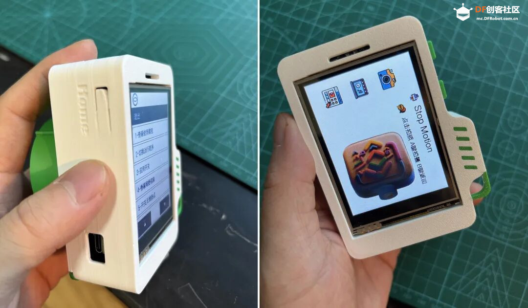

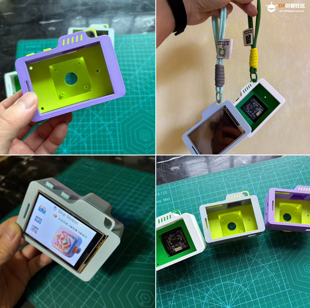

【开源升级】行空板定格动画神器2.0:孩子自导自演3...图2[size=10.5000pt]
设计亮点:
  • 一体化设计:减少拼接缝隙,组装更简单
  • 丰富拼色外壳:白绿、灰绿、紫绿多种拼色可选
  • 接口人性化:插口明确标识,Home键升级为平面按压,相机可平放
  • 便携提手:方便挂绳携带

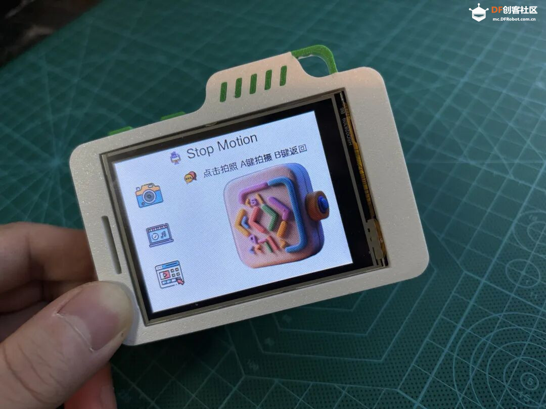

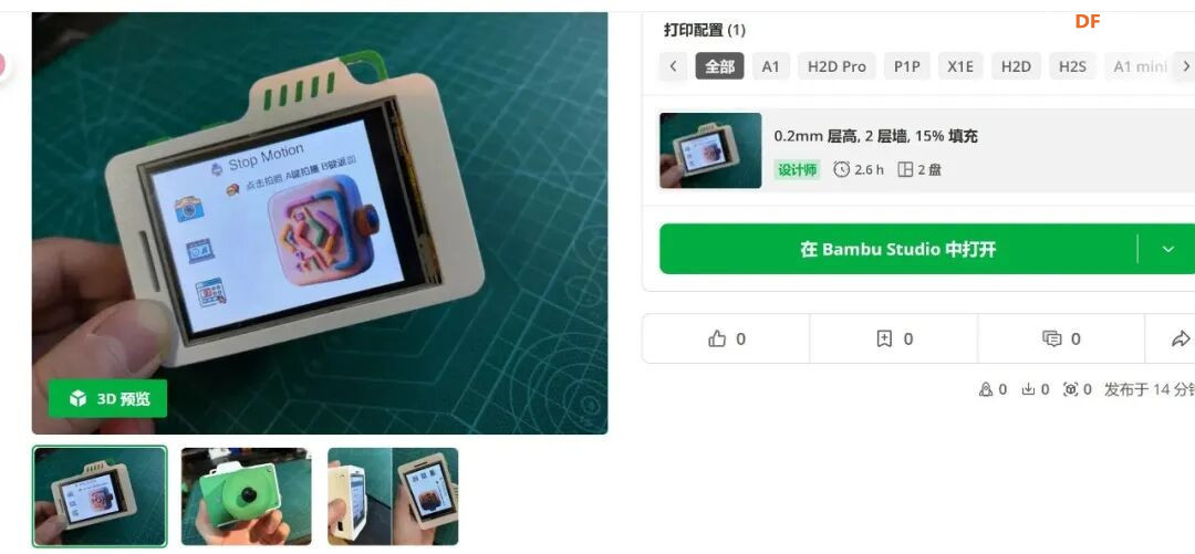

【开源升级】行空板定格动画神器2.0:孩子自导自演3...图3[size=10.5000pt]
模型文件组装教程见文末
没有3D打印机?海鲜市场搜索“行空板定格动画相机”

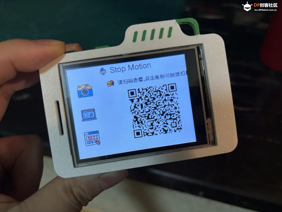

  • 云端协作:一键生成二维码,轻松分享,扫码即可观看作品
【开源升级】行空板定格动画神器2.0:孩子自导自演3...图4[size=10.5000pt]

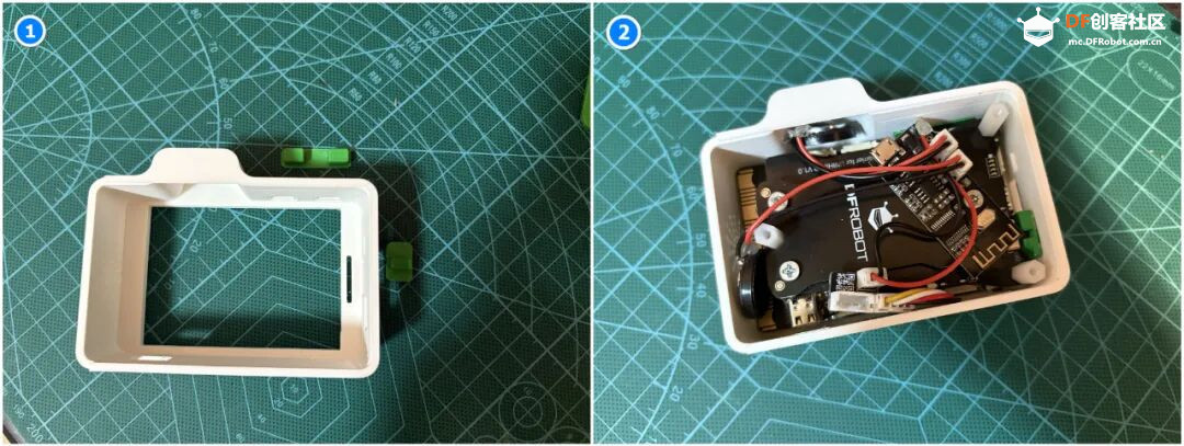

[size=21.3333px]三、模型组装步骤

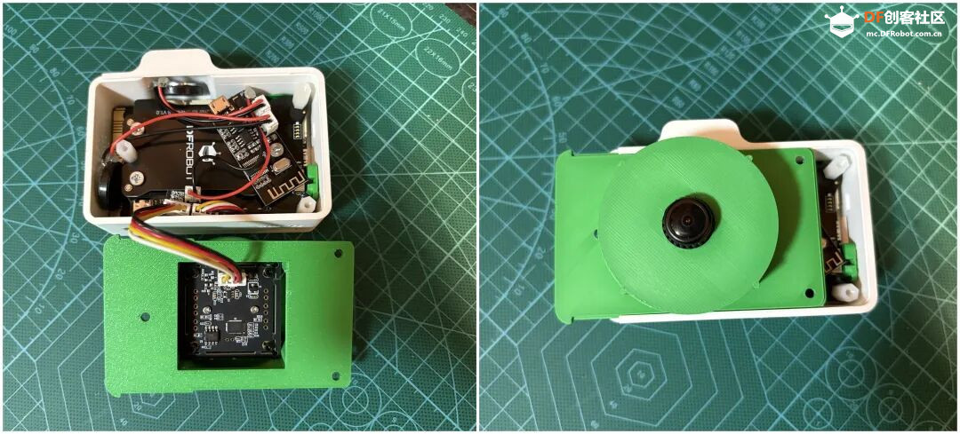

1、将拨动开关和AB按键装入壳体中
[size=14.6667px]2、将行空板+电源扩展板组装好后装入壳体,这里和1.0版本不同,只用到电源扩展板,体积也缩小了三分之一
[size=14.6667px]3、然后将蓝牙功放装入壳体,可借用电源扩展板中的一颗螺丝固定
【开源升级】行空板定格动画神器2.0:孩子自导自演3...图5[size=10.5000pt]

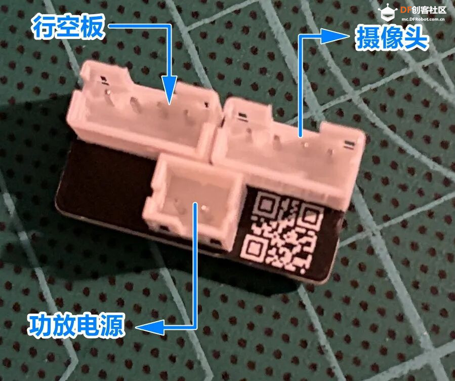

[size=14.6667px]4、为了方便接线我设计了一块转接板,按照如下接线即可
【开源升级】行空板定格动画神器2.0:孩子自导自演3...图6[size=10.5000pt]
[size=11.0000pt]5、将摄像头与盖板装配
[size=14.6667px]6、连接线路,将盖板与壳体组合
【开源升级】行空板定格动画神器2.0:孩子自导自演3...图7[size=10.5000pt]

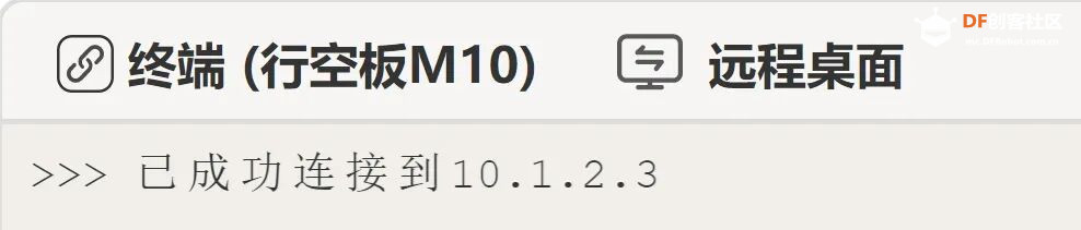

步骤1:打开终端(命令行窗口)行空板连接Mind+,选择Python模式,找到"终端"或"Terminal"程序并打开它
【开源升级】行空板定格动画神器2.0:孩子自导自演3...图8[size=10.5000pt]

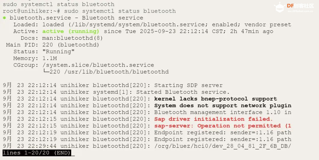

步骤2:检查蓝牙状态在终端中输入以下命令,然后按键盘上的 Enter 键:
  1. sudo systemctl status bluetooth
如果看到绿色的"active (running)"状态,说明蓝牙服务正常,如下图
【开源升级】行空板定格动画神器2.0:孩子自导自演3...图9[size=10.5000pt]

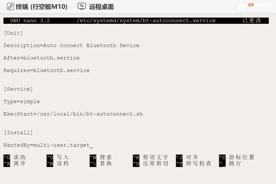

4、设置开机自动启动创建服务文件
输入以下命令:
  1. sudo nano /etc/systemd/system/bt-autoconnect.service
输入服务配置内容
在Nano编辑器中输入以下内容:
  1. [Unit]
  2. Description=Auto Connect Bluetooth Device
  3. After=bluetooth.service
  4. Requires=bluetooth.service
  5. [Service]
  6. Type=simple
  7. ExecStart=/usr/local/bin/bt-autoconnect.sh
  8. [Install]
  9. WantedBy=multi-user.target
保存并退出
  • 按 Ctrl+O → Enter → Ctrl+X

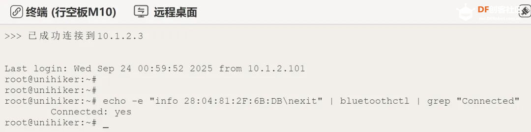

重启测试
现在让我们重启行空板来测试是否真的能自动连接:
  1. sudo reboot
等待2分钟后,重新终端,然后输入以下命令检查蓝牙连接状态:
  1. echo -e "info XX:XX:XX:XX:XX:XX\nexit" | bluetoothctl | grep "Connected"
请记得将上面的MAC地址替换为设备的实际地址。
如果显示 Connected: yes,恭喜!配置成功了!

五、开源创作资料获取三种获取方式:
  • 1. 已有行空板仅打印外壳:Makerworld搜索"行空板定格动画"
【开源升级】行空板定格动画神器2.0:孩子自导自演3...图12[size=10.5000pt]
  • 2. 购买多色外壳:可在海鲜市场搜索"行空板定格动画相机“来购买外壳
