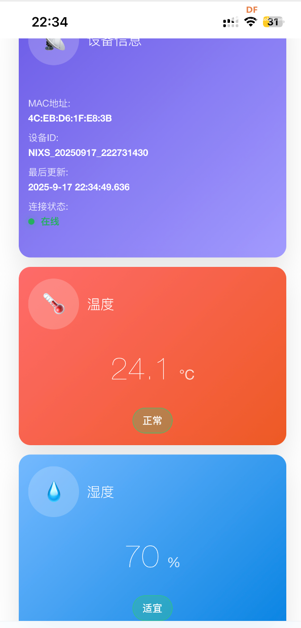

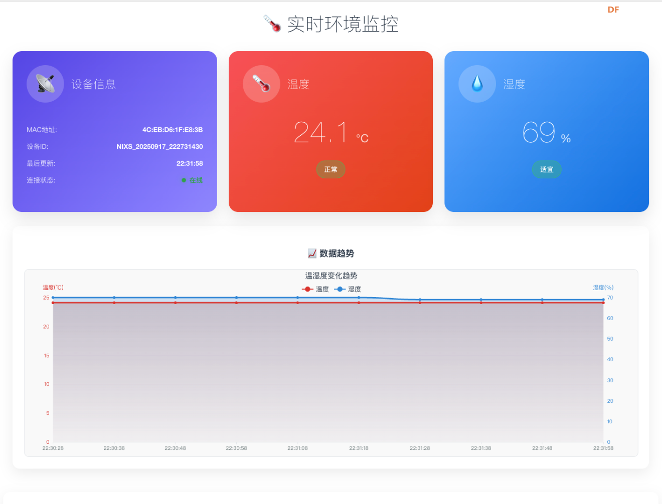

[color=rgba(43, 53, 71, 0.88)]ESP32的OTA固件升级功能+联网+温湿度信息实时网络监控图2
ESP32的OTA固件升级功能+联网+温湿度信息实时网络监控图1
本项目演示了如何通过MQTT消息触发ESP32的OTA固件升级功能,设备会自动从指定URL下载并更新固件,无需手动指定设备IP地址。

  • 温湿度数据MQTT发布功能:
    • 每10分钟自动采集并发布一次温湿度数据到MQTT服务器
    • 数据包含设备ID、MAC地址、温度、湿度和时间戳

      屏幕显示信息
      设备连接成功后,SSD1306屏幕将循环显示以下信息:
      • 第一屏:
        • MAC地址
        • IP地址
        • 固件版本号
        • MQTT订阅主题
      • 第二屏:
        • 当前日期(年-月-日)
        • 当前时间(时:分:秒)
        • 时区信息(UTC+8)
      • 第三屏:
        • 温度(℃)
        • 湿度(%)
