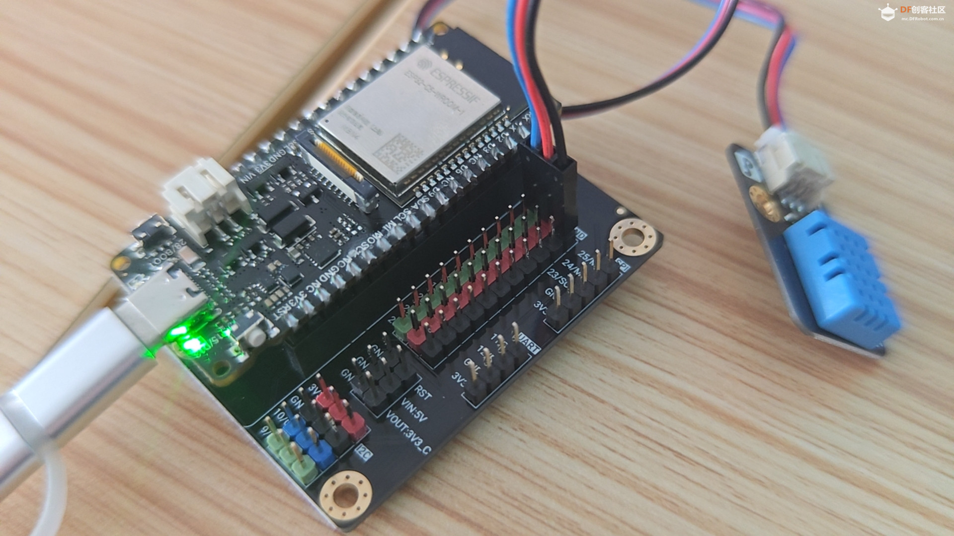

  详情见图。
【FireBeetle 2 ESP32-C5】温湿度传感器DHT11感知温湿度图1

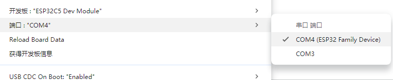

  3.编辑界面菜单【工具】->【开发板:Arduino UNO】->【开发板管理器】,注意这里一定只能选3.3.0-alpha1。
  4.USB CDC On boot:Enable;端口,请根据实际情况,正确选择。

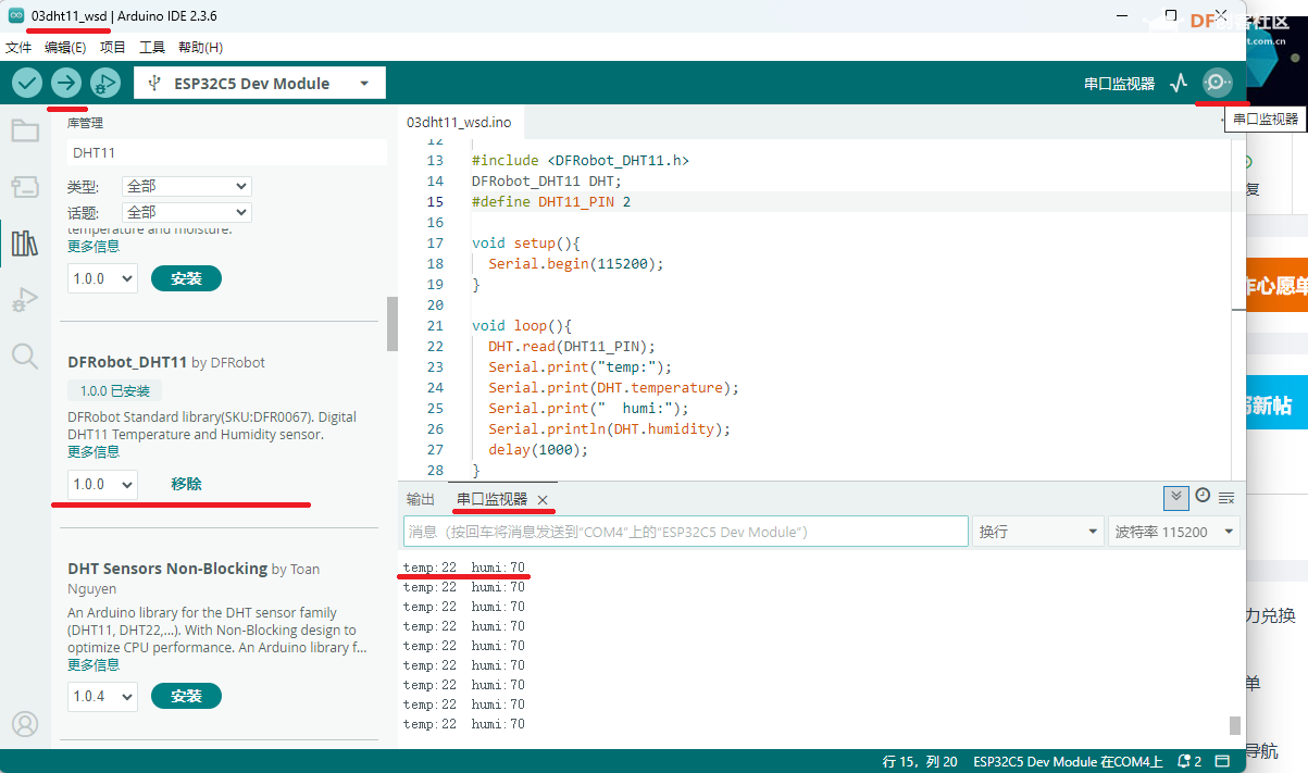

【FireBeetle 2 ESP32-C5】温湿度传感器DHT11感知温湿度图2
  5.编辑界面菜单【工具】->【管理库】->输入关键词DHT11,在出现列表中选择匹配的传感器名称,这里选择DFRobot_DHT11。
  6.直接采用其配套示例进行编译,连接好DHT11传感器之后编译上传。
【FireBeetle 2 ESP32-C5】温湿度传感器DHT11感知温湿度图3
  7.观察串口监视器,能够看到当前正确的温湿度数据。
