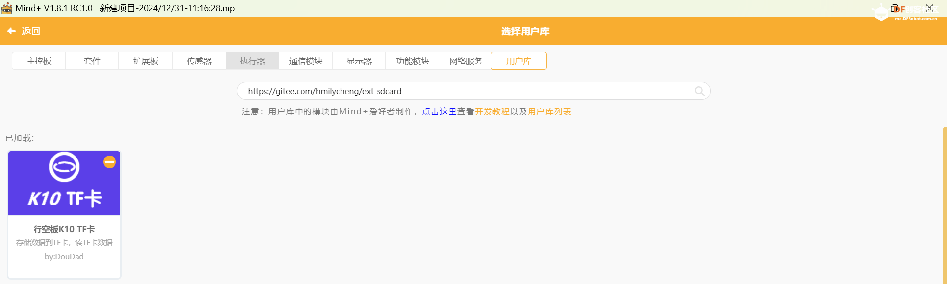

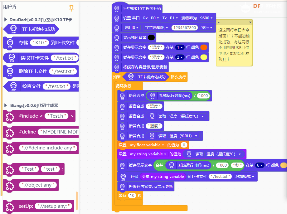

先添加读卡用户库,在设置串口如图,否则不能正常初始化TF卡
行空板K10读写TF卡记录数据到本地图2

在新窗口中打开图片可以看清楚读TF卡库的地址
