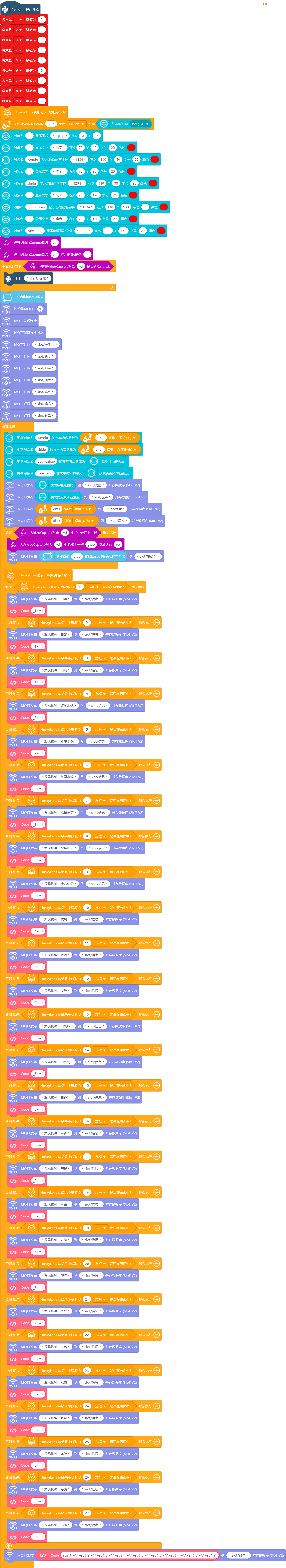

11.编写程序一个基于行空板的生物多样性监测系统图1
后就完成了设备部分
在进行一点美化就好了。
