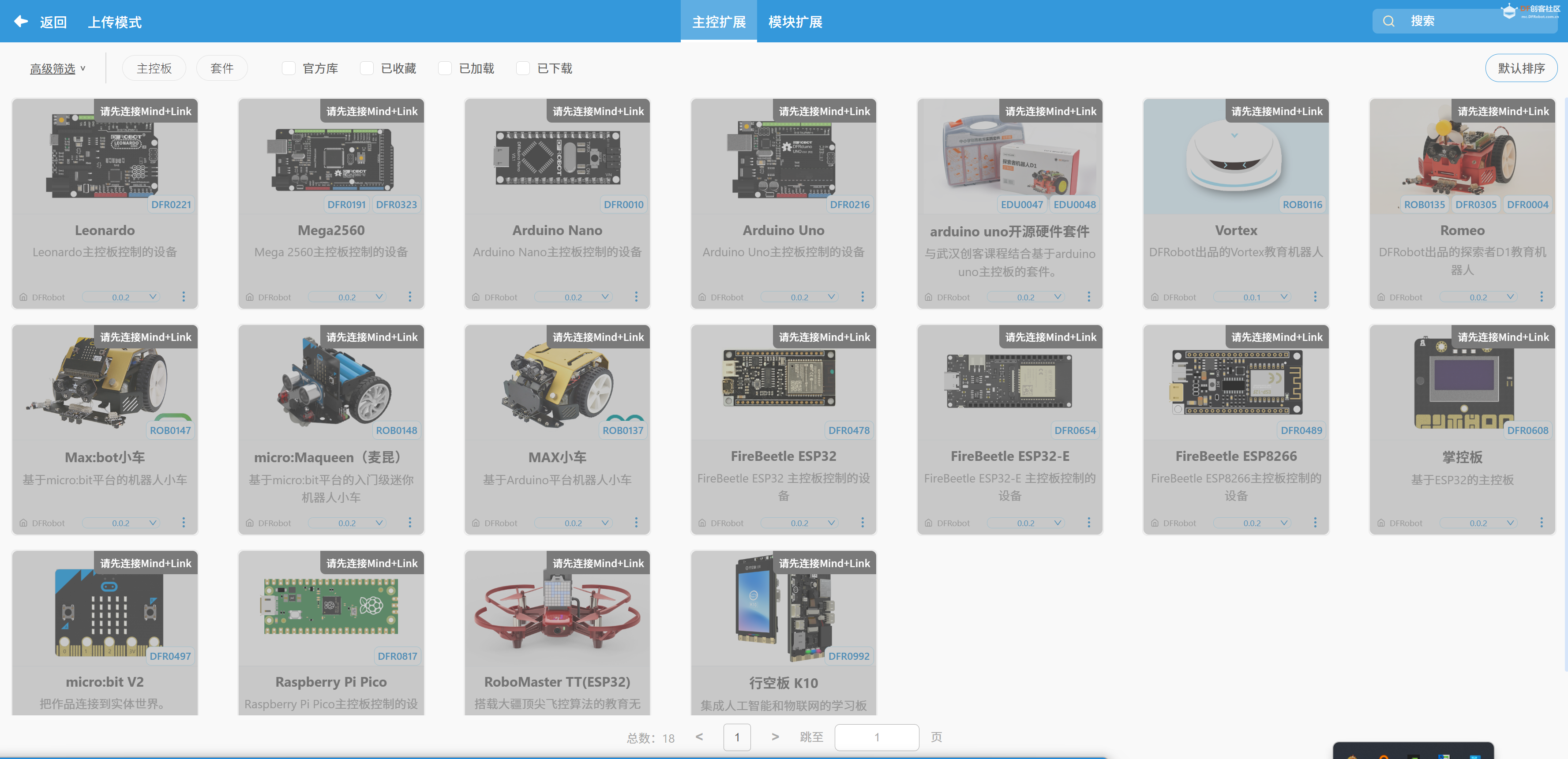

问一下mind+V2这个是什么,为什么上传模式显示需要连接Mind+Link?我从老网址上下载了Mind+Link0.20,没有反应Mind+V2上传模式拓展问题图1Mind+V2上传模式拓展问题图2

https://mindplus.cc/download.html
卸载软件然后下载最新的2.0.4版本的再试试

问题已解决,谢谢帮助

mind+link是用来跟在线版通讯用的,如果你用桌面版不用装link因为已经内置了。
如果桌面版提示连接link,可以升级一下mind+到最新版本或者重启软件,如果无法解决或者频繁出现可以加入官方qq群反馈
