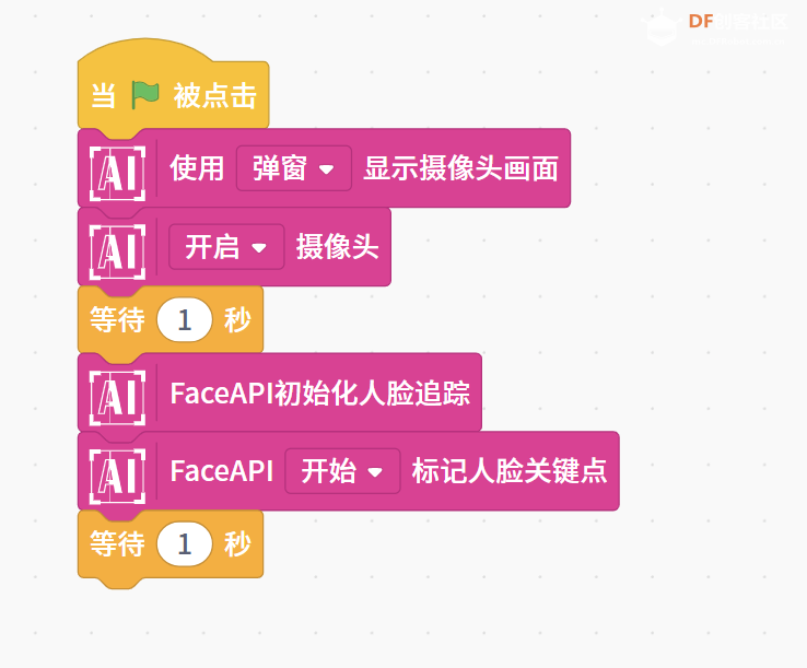

求助:关于V2.05_ML5中的FaceApi的人脸识别失败图1这个是我尝试调用的代码,现在可以显示加载模型,但是加载后会发现识别不到人脸。我是第一次使用这个软件,所以整体还是不太熟,想请各位大佬能帮我看一下是什么问题导致的。谢谢诸位了

照着这个写一下试试,具体可以参考教程https://mindplus.dfrobot.com.cn/ml5-faceapi-track

您好!按照官方给的示例也还是不行,现在的问题是调用后识别不到人脸

我们在三台电脑上又试了一下,都是识别不到人脸,2.05 2.04的版本都存在这个问题,2.01就没问题了。

那可能是那两个版本这个积木有问题
