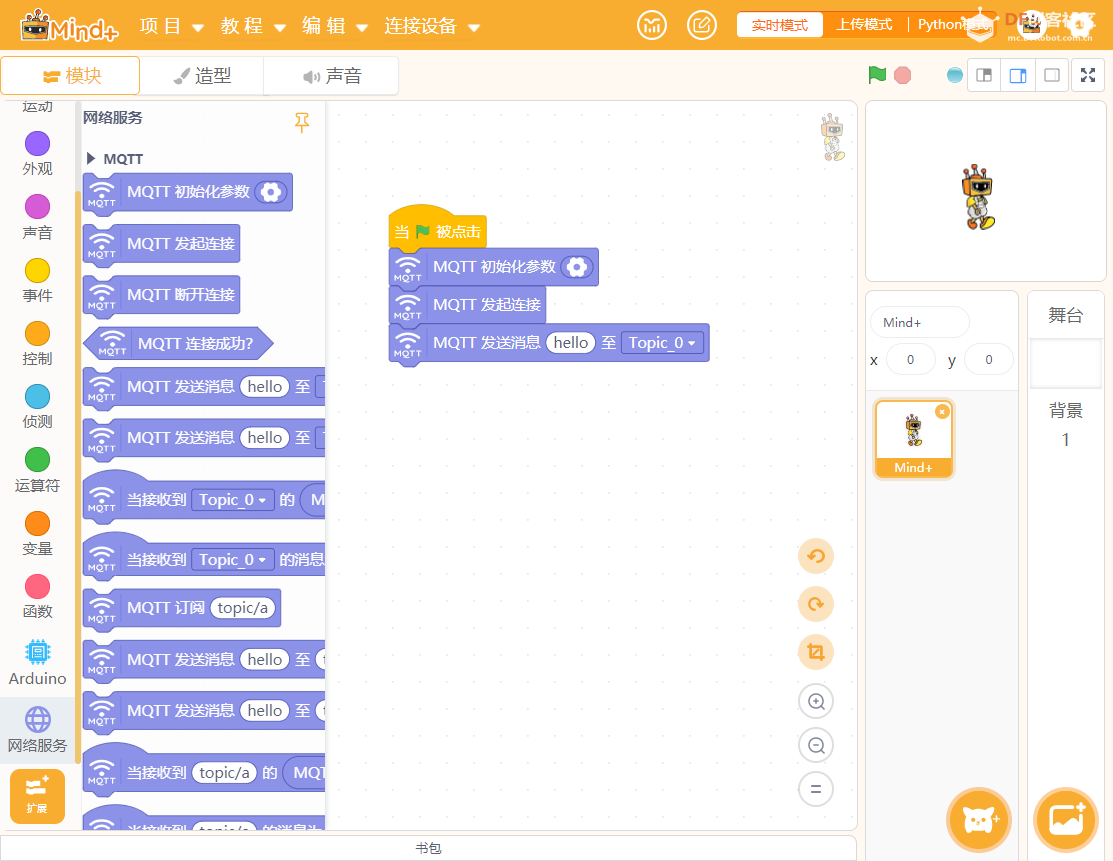

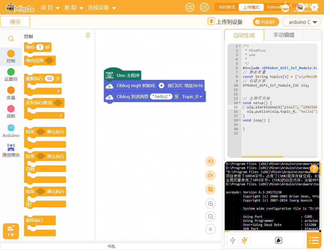

求助大佬,我用obloq模块,为什么实时模式可收到消息,而上传模式收不到,是我的程序块有问题吗?
上传模式物联网模块实时模式可收到消息,上传模式收不到?图1
实时模式物联网模块实时模式可收到消息,上传模式收不到?图2
物联网模块实时模式可收到消息,上传模式收不到?图3

问题已解决,要把模块上的i2c模式切换到uart模式
