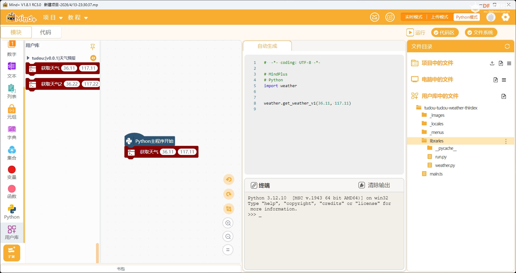

Mind+1.8.1RC3.0内置python升级问题图4
上图是安装Python3.12.10后的终端输出

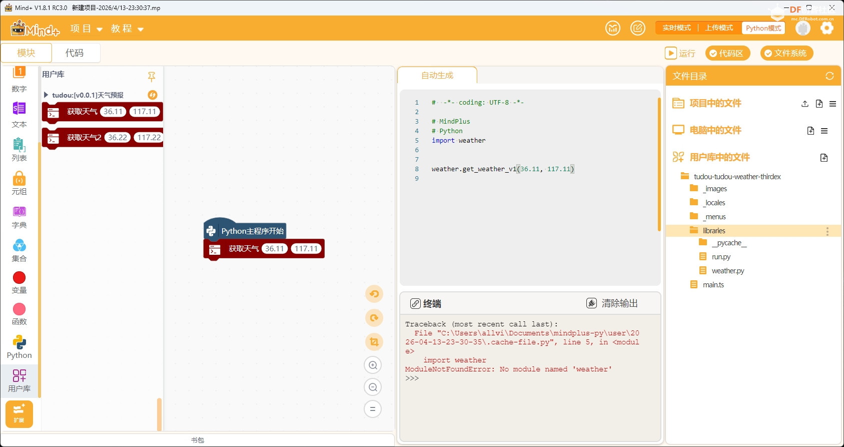

Mind+1.8.1RC3.0内置python升级问题图3
上图是自动生成代码后,运行后的输出
我发现在Python3.12.10版本中,通过Mind+1.8.1导入用户库后,程序并没有像Python3.8.5的环境中一样吧用户库的路径加载进来

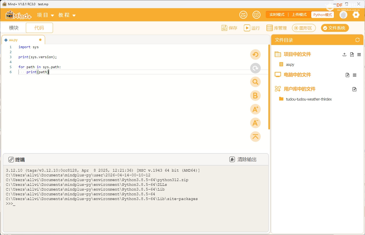

Mind+1.8.1RC3.0内置python升级问题图2
上图是Python3.12.10,sys.path 中没有用户库的路径以及`Lib\1.8.1-202506121900\`文件夹下的所有的库

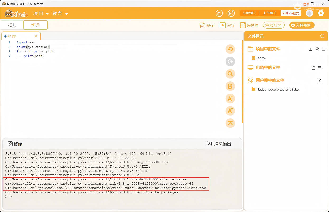

Mind+1.8.1RC3.0内置python升级问题图1
上图是Python3.8.5,自动导入了红框里的库地址,在3.12.10环境中,不会自动引入。
