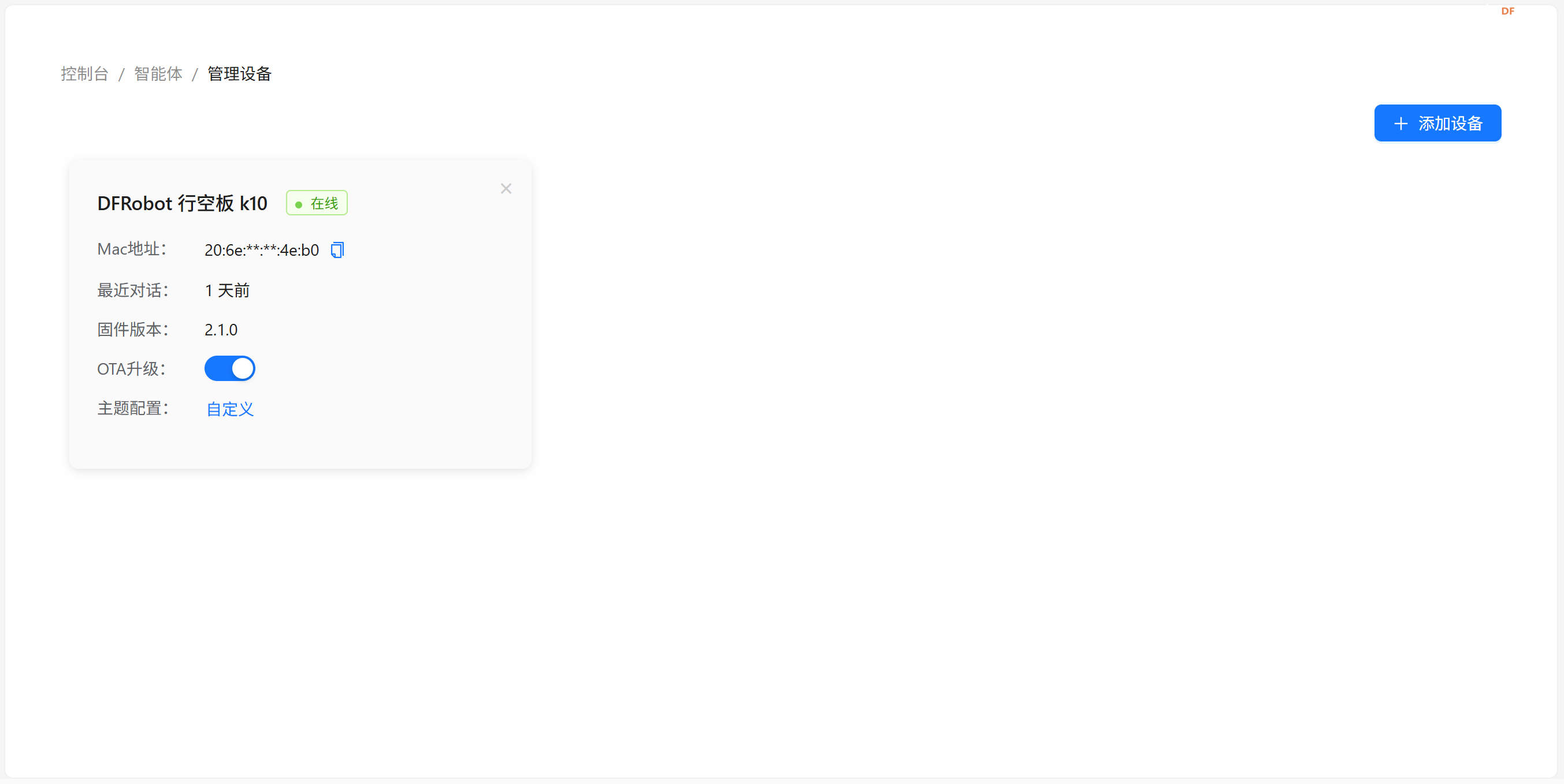

在按照K10 小智AI官方教程链接配置小智完成后,会有xiaozhi.me的一个账号,账号下会有一个设备,如图1-1。
K10(或其它开发板) 配置我的世界风格的小智AI 2.1.0图2

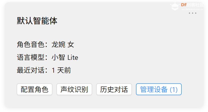

图1-1
单击“管理设备”,如图1-2。

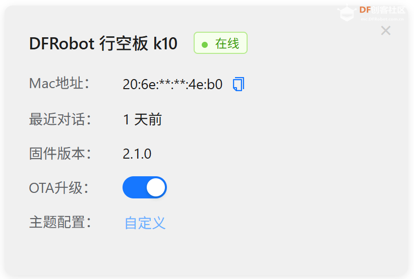

会看见一个面板,如图1-3。
K10(或其它开发板) 配置我的世界风格的小智AI 2.1.0图19
图1-3
注意:开发板(K10)须保持在线状态,否则无法配置。
接下来单击“主题配置”栏目的“自定义”,如图1-4。

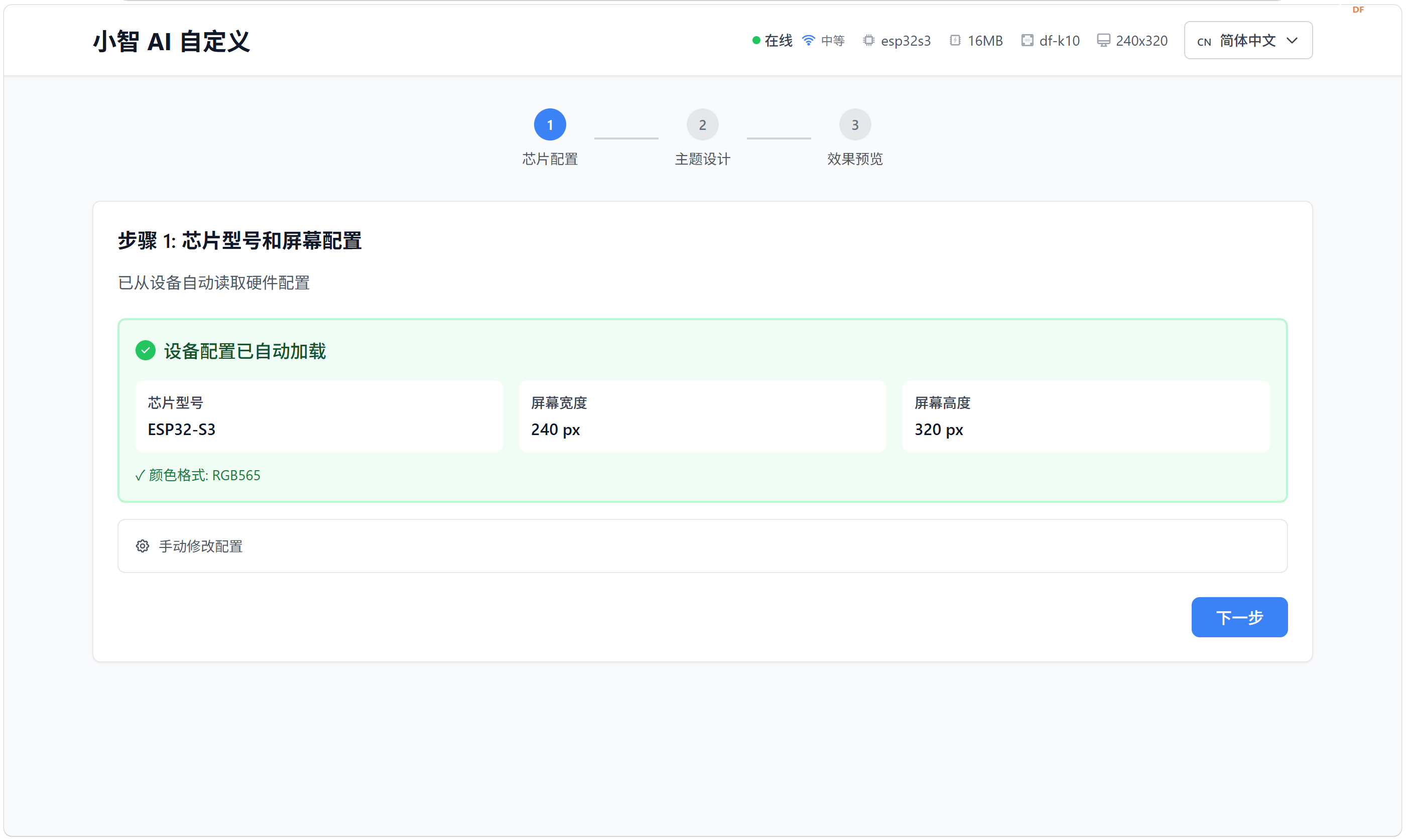

单击后,确认页面如图2-1所示。
K10(或其它开发板) 配置我的世界风格的小智AI 2.1.0图4
图2-1

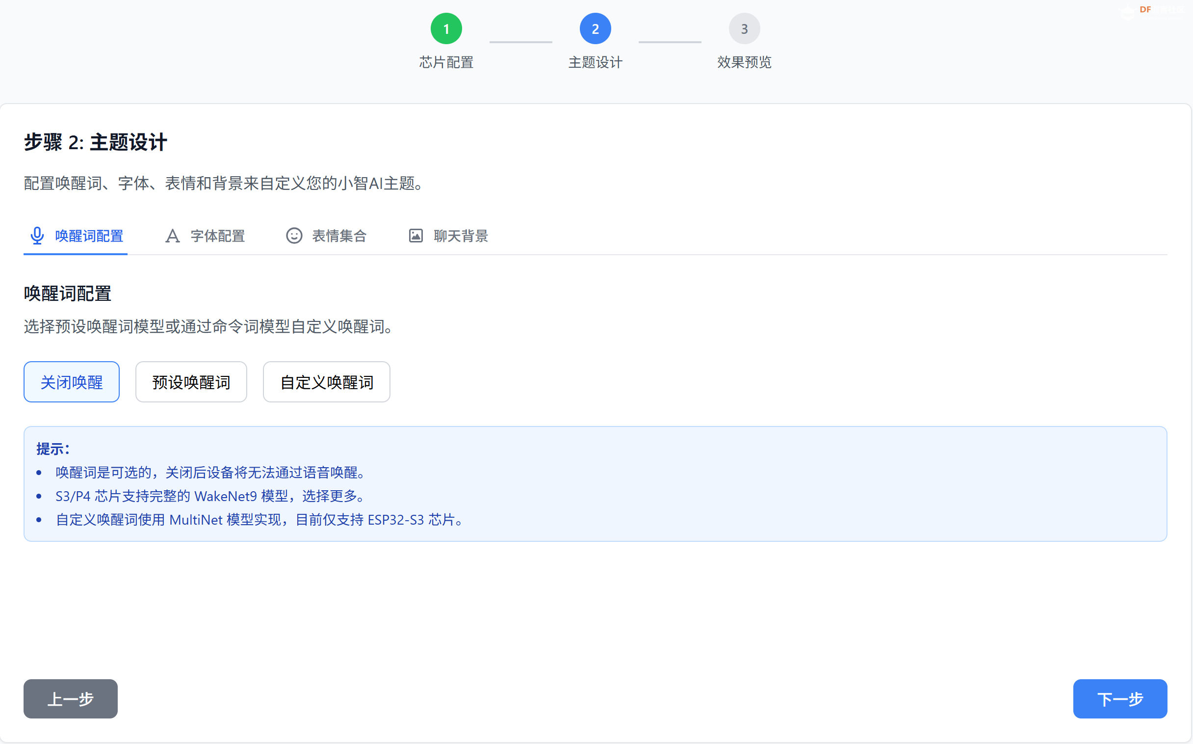

单击“下一步”,如图2-2所示。
K10(或其它开发板) 配置我的世界风格的小智AI 2.1.0图5
图2-2

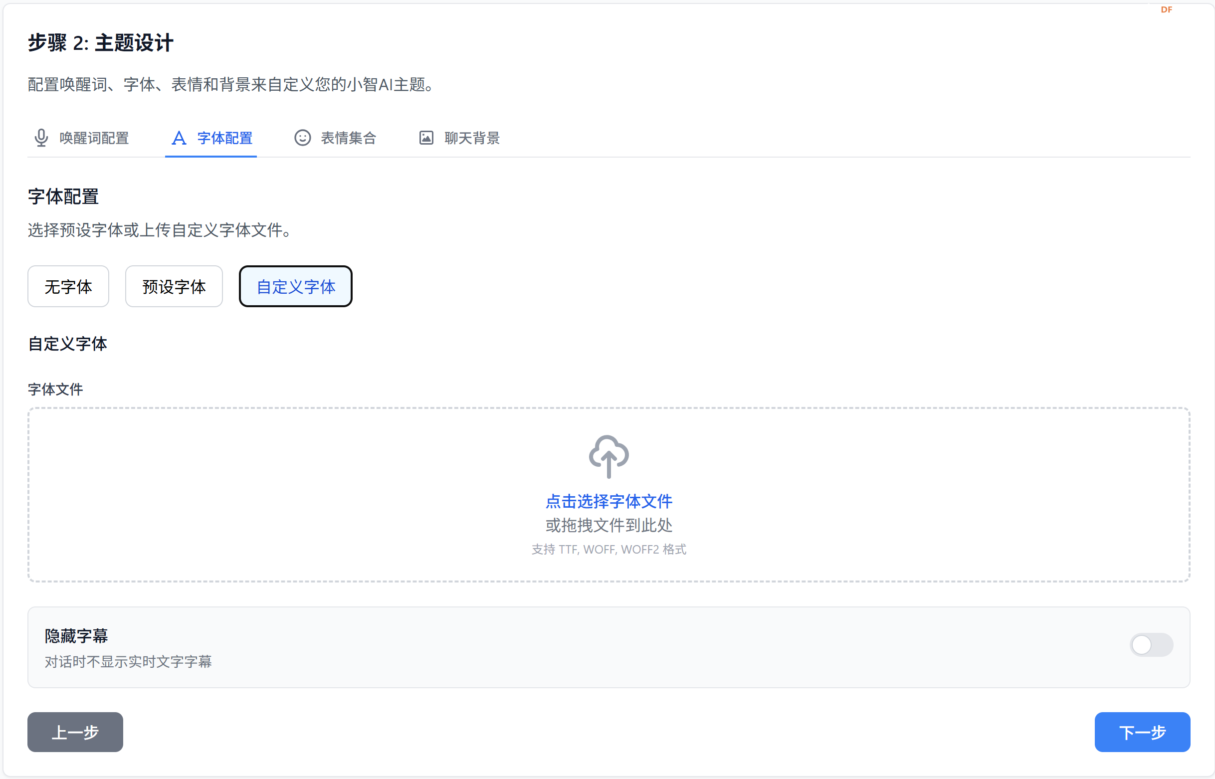

如要预设唤醒词,可自行配置(页面也比较易懂),本帖不做演示,直接进入“字体配置”板块,单击“自定义字体”,如图3-1。

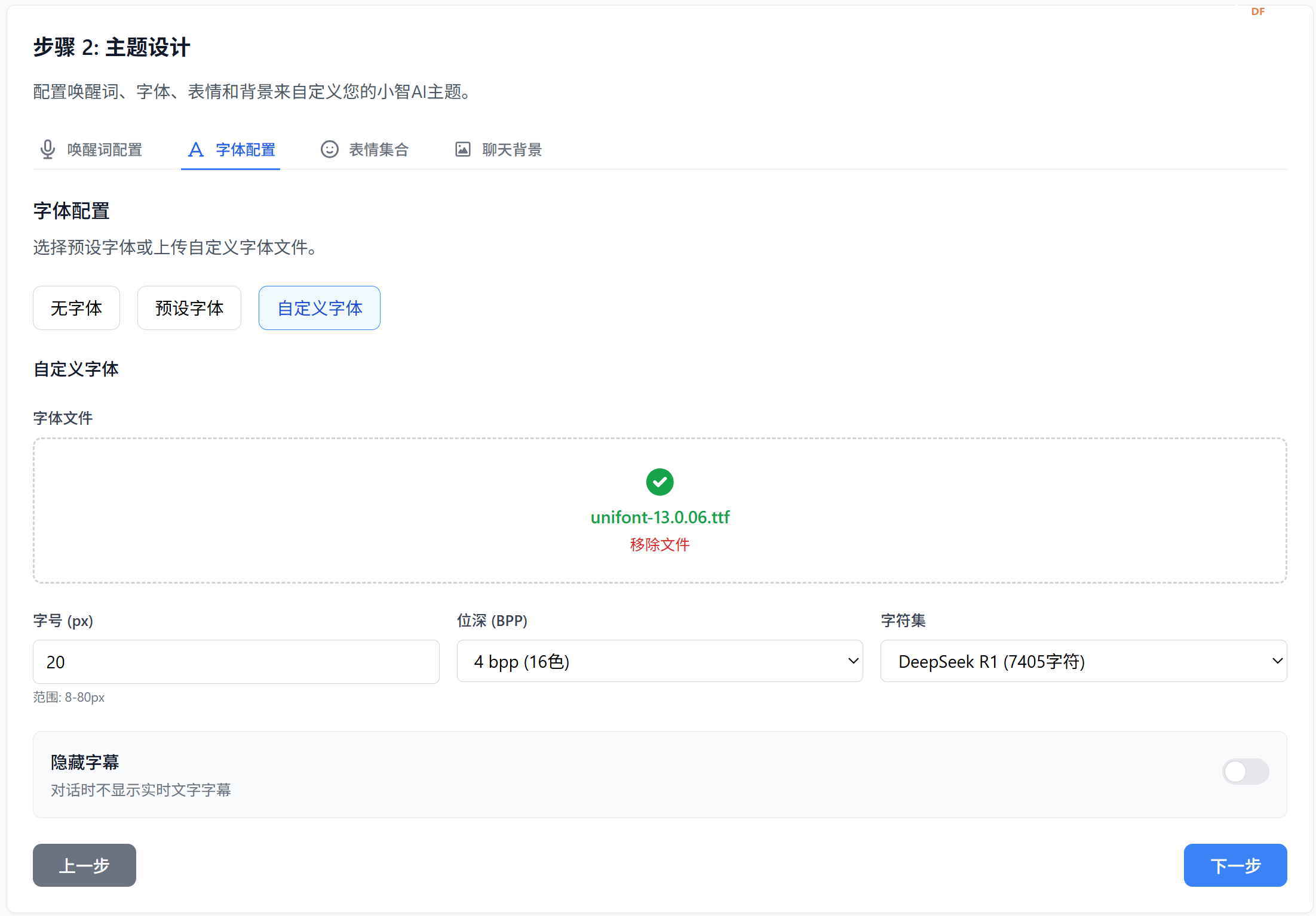

图3-1
那为了有《我的世界》中的字体,我们需要知道《我的世界》的字体是GNU Unifont,目前已更新至17.x.x,但,由于小智仅支持.ttf格式的字体文件,所以需要使用13.0.06及以下的版本,这里以13.0.06(目前能下载到的最新的有.ttf格式的版本),下载链接https://mirrors.aliyun.com/gnu/unifont/unifont-13.0.06/unifont-13.0.06.ttf,也可以在附件中下载 下载附件unifont-13.0.06.zip ,接下来,我们上传字体,如图3-2。
K10(或其它开发板) 配置我的世界风格的小智AI 2.1.0图7
图3-2

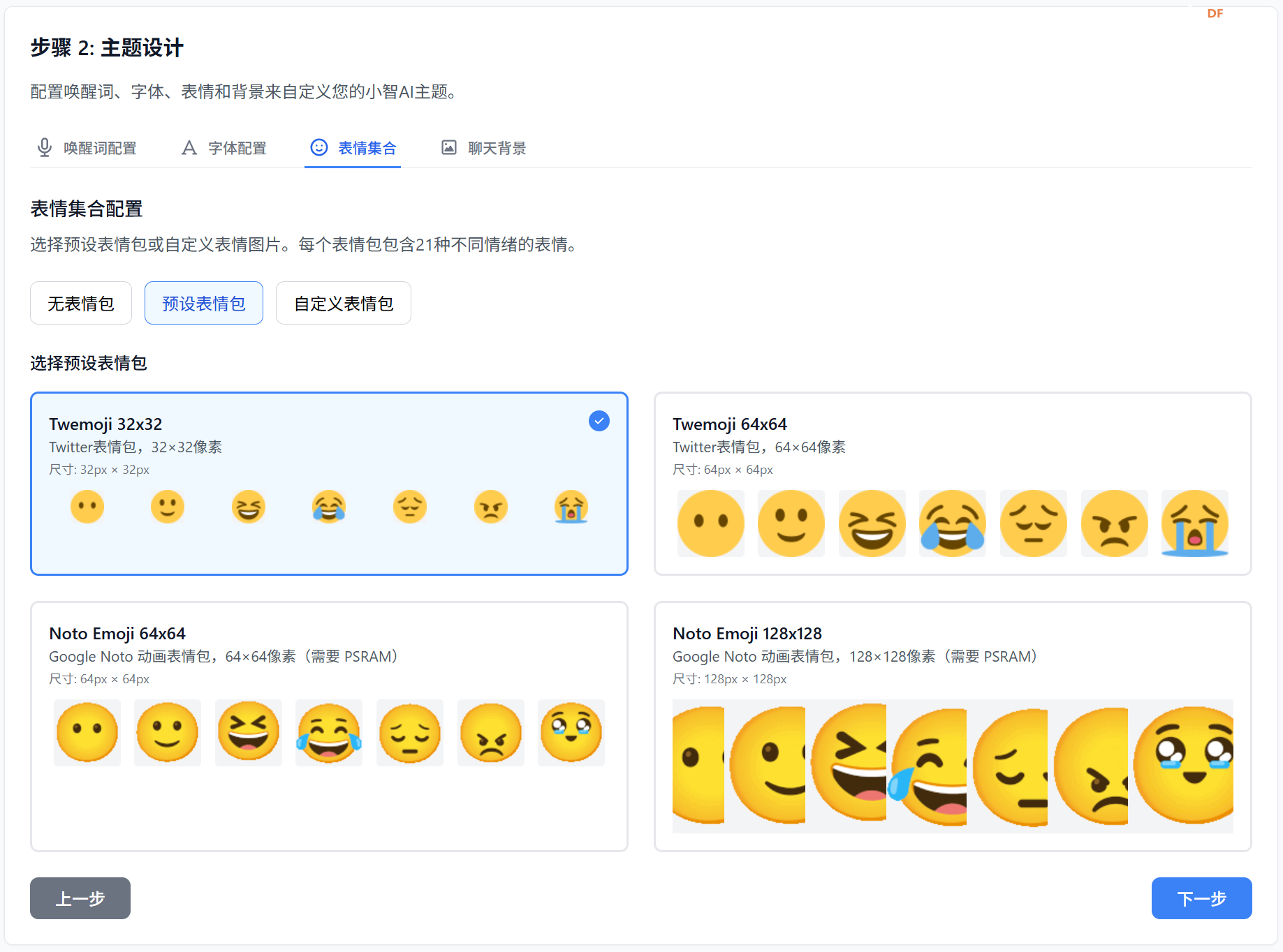

然后切至“表情集合”板块(不配置就会默认没有表情包),单击“预设表情包”,如图4-1,选择四个的其中之一(仅K10支持后两个)。
K10(或其它开发板) 配置我的世界风格的小智AI 2.1.0图8
图4-1

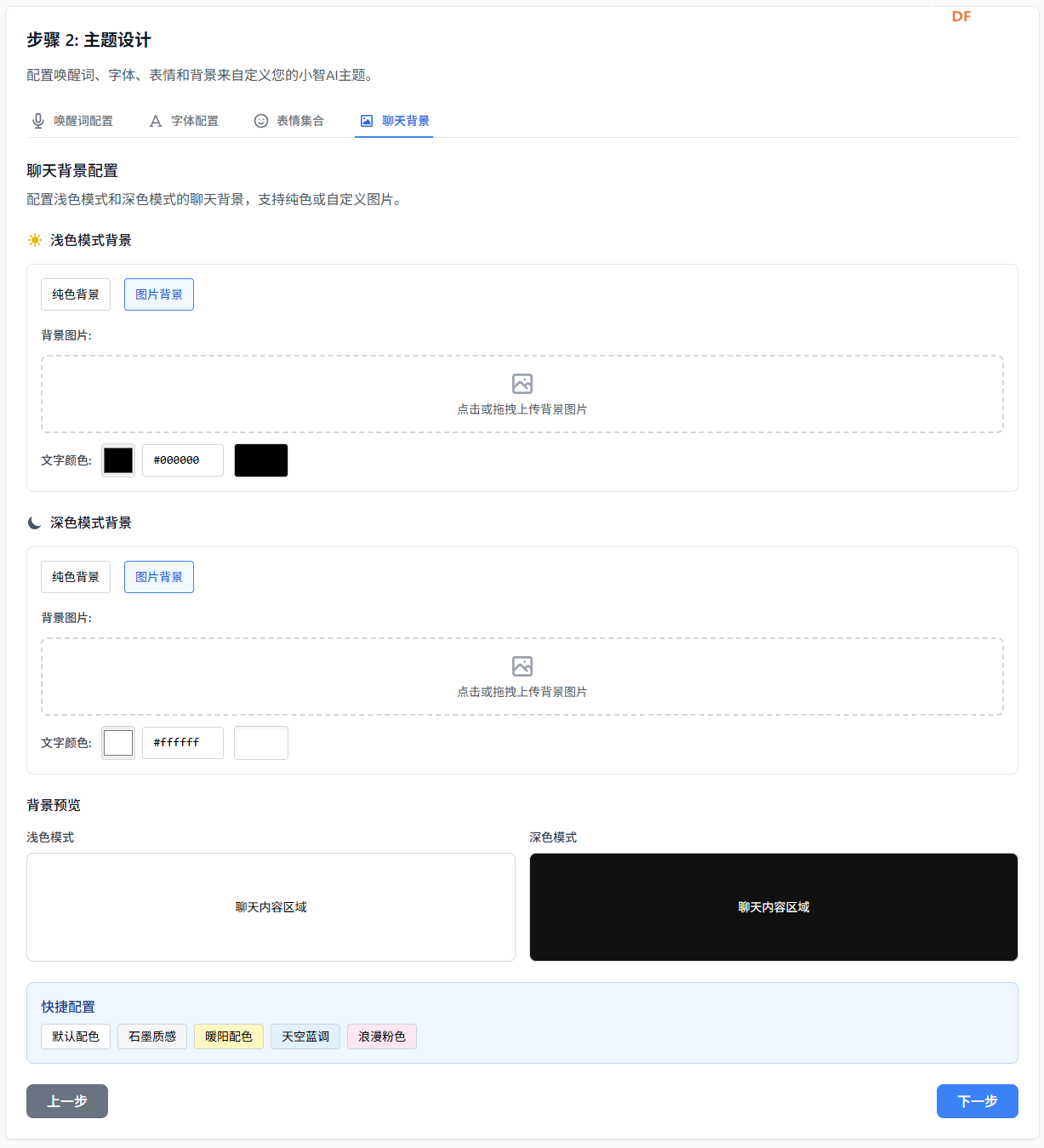

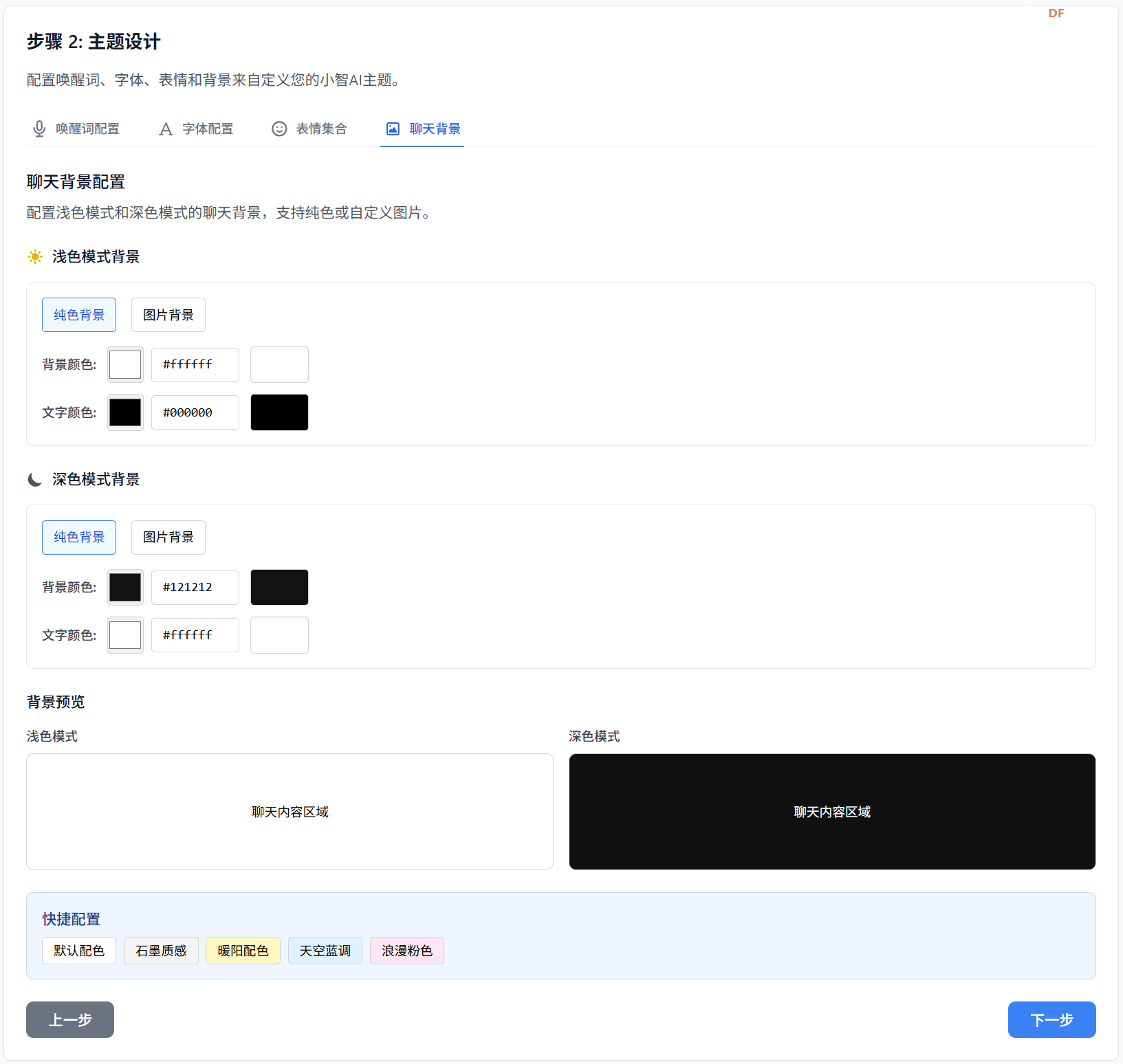

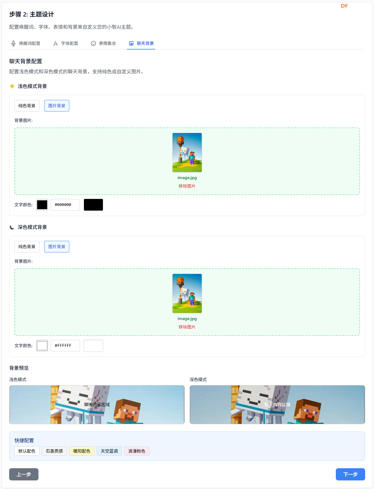

接下来,切至“聊天背景”板块,按如下步骤操作(图5-1 ~ 5-3):
K10(或其它开发板) 配置我的世界风格的小智AI 2.1.0图9
图5-1
将两个选项均调为“图片背景”,如图5-2。
K10(或其它开发板) 配置我的世界风格的小智AI 2.1.0图10
图5-2
上传如附1的背景图片(或自己设置),如图5-3
K10(或其它开发板) 配置我的世界风格的小智AI 2.1.0图12
附1
K10(或其它开发板) 配置我的世界风格的小智AI 2.1.0图11
图5-3

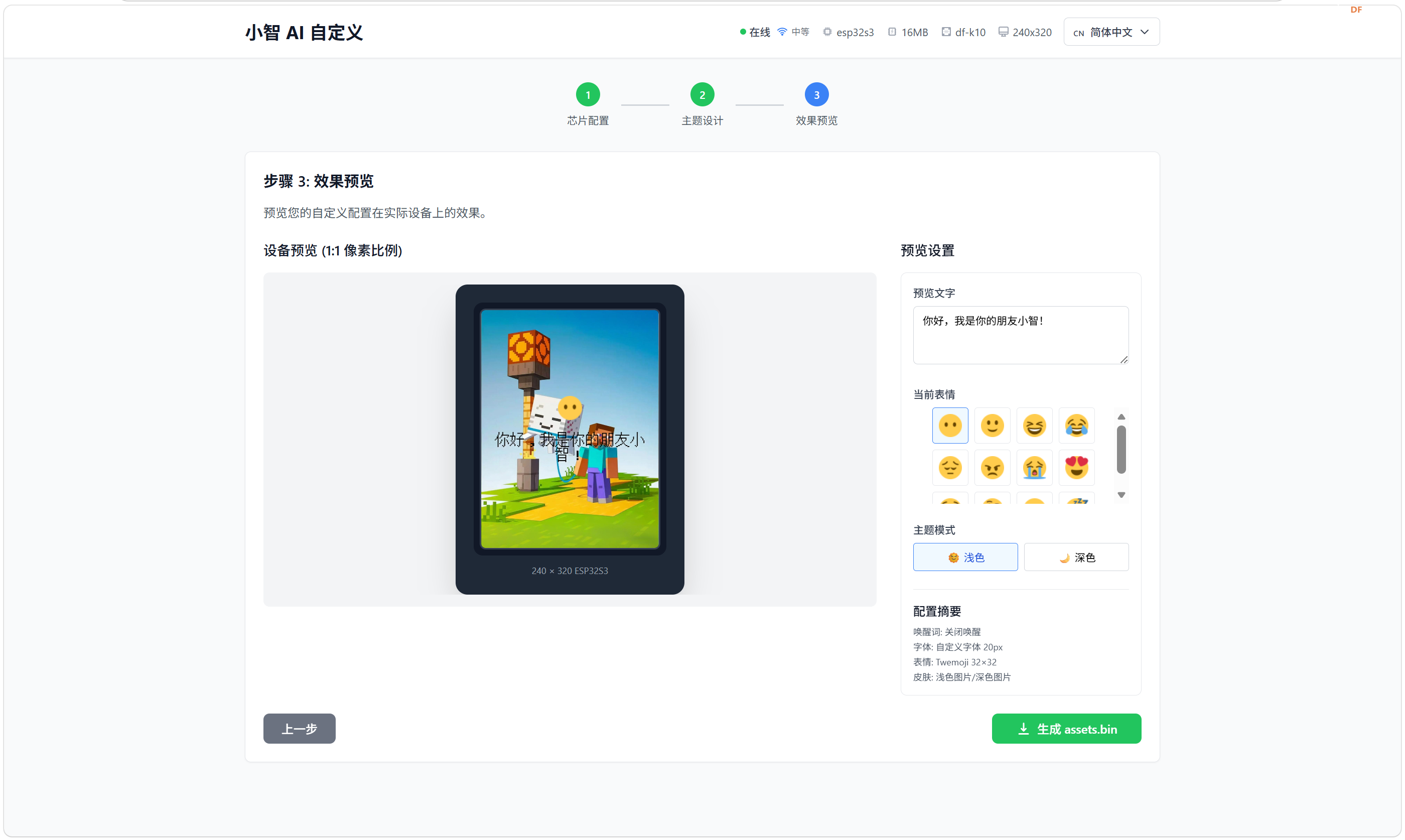

接下来,单击“下一步”,会出现如图6-1所示的界面。
K10(或其它开发板) 配置我的世界风格的小智AI 2.1.0图13
图6-1
即使预览中的图像不尽人意,但不要担心,因为烧录完成后,文字下方会出现白色(或黑色)不透明框(见图7-1)。

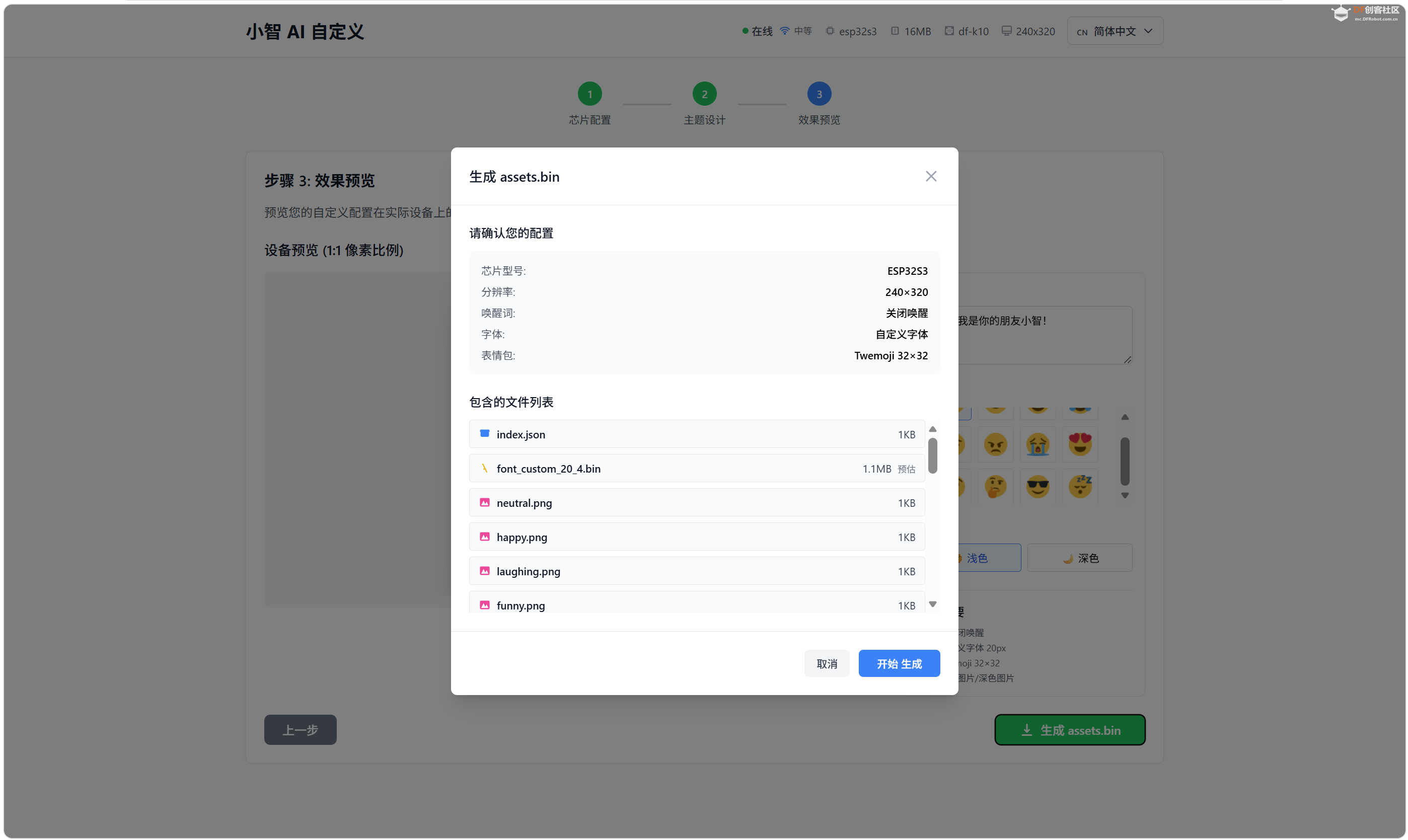

单击“生成assets.bin”,如图6-2所示。
K10(或其它开发板) 配置我的世界风格的小智AI 2.1.0图14
图6-2

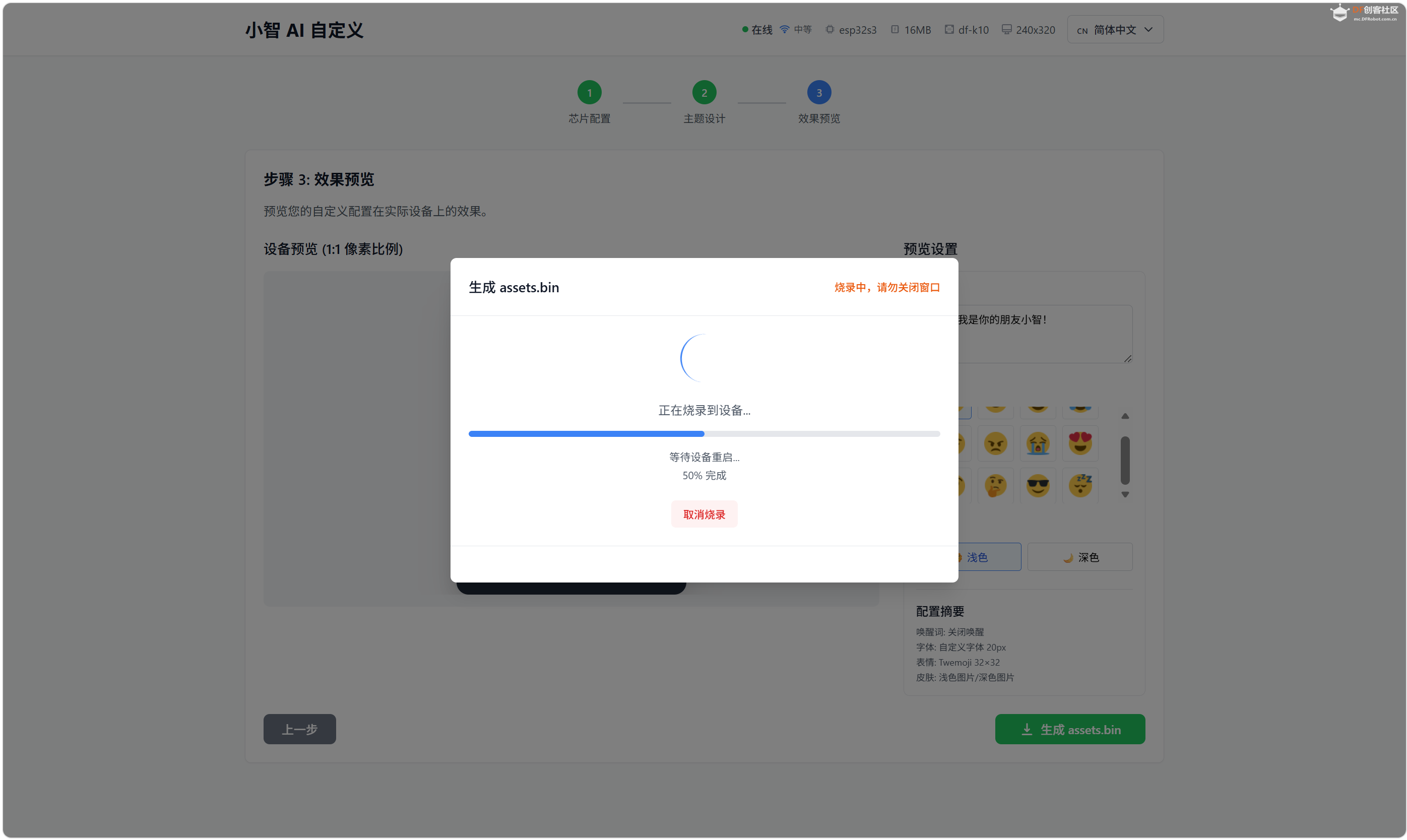

单击“开始 生成”按钮,等待完成(等待过程中的图片如图6-3所示)。
K10(或其它开发板) 配置我的世界风格的小智AI 2.1.0图15
图6-3

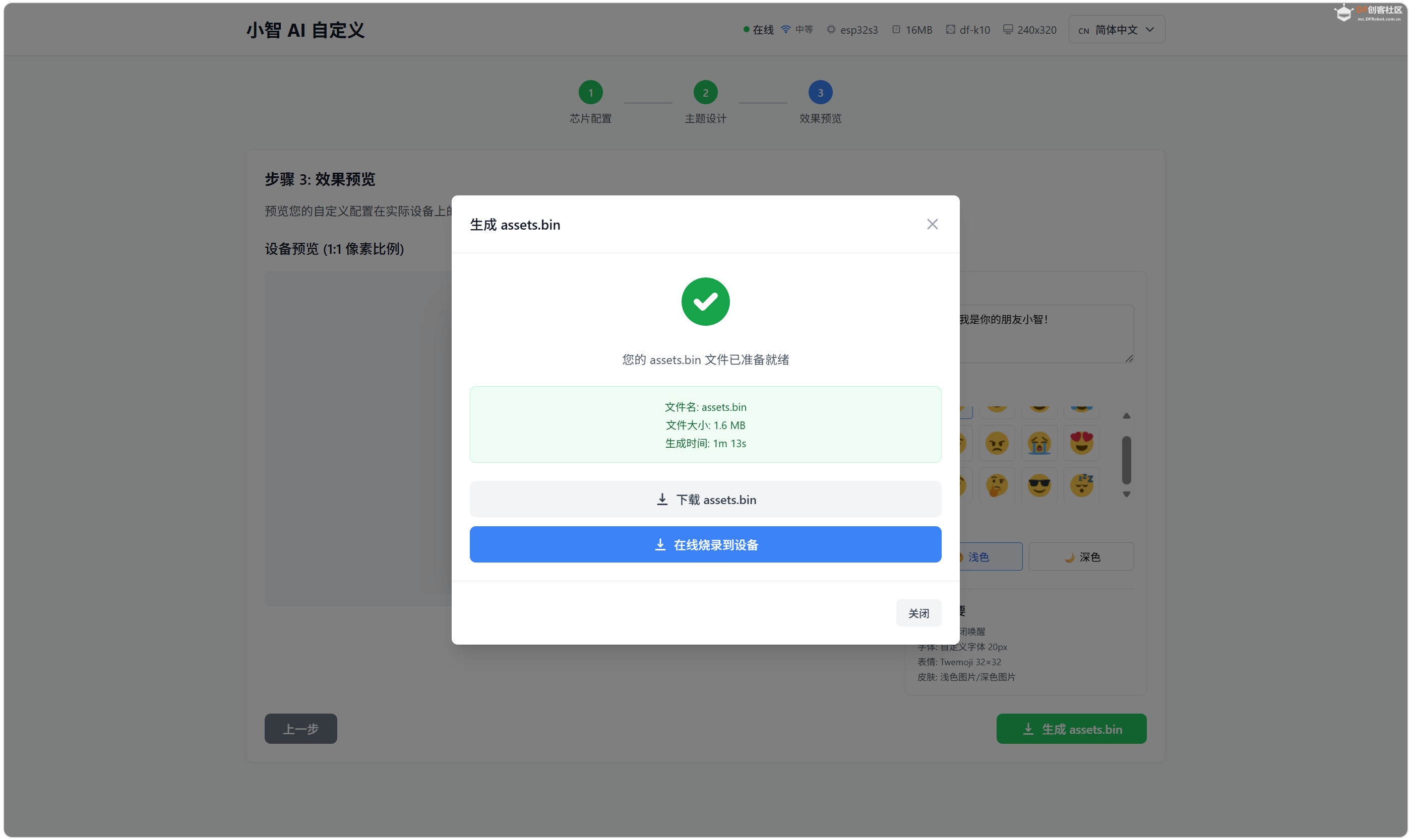

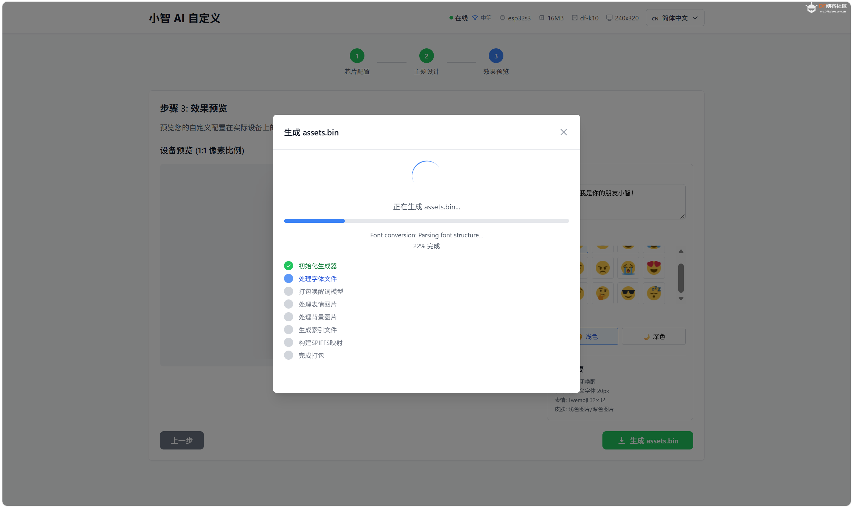

完成后的图片如图6-4所示,单击“在线烧录至主板”。
K10(或其它开发板) 配置我的世界风格的小智AI 2.1.0图16
图6-4

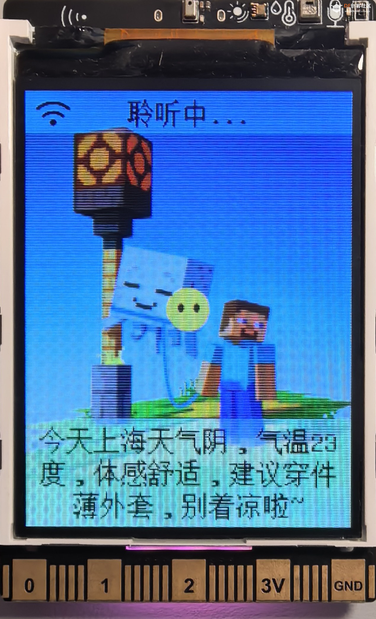

完成后,K10(或其他主板)端的图片如图7-1所示
K10(或其它开发板) 配置我的世界风格的小智AI 2.1.0图18
图7-1
