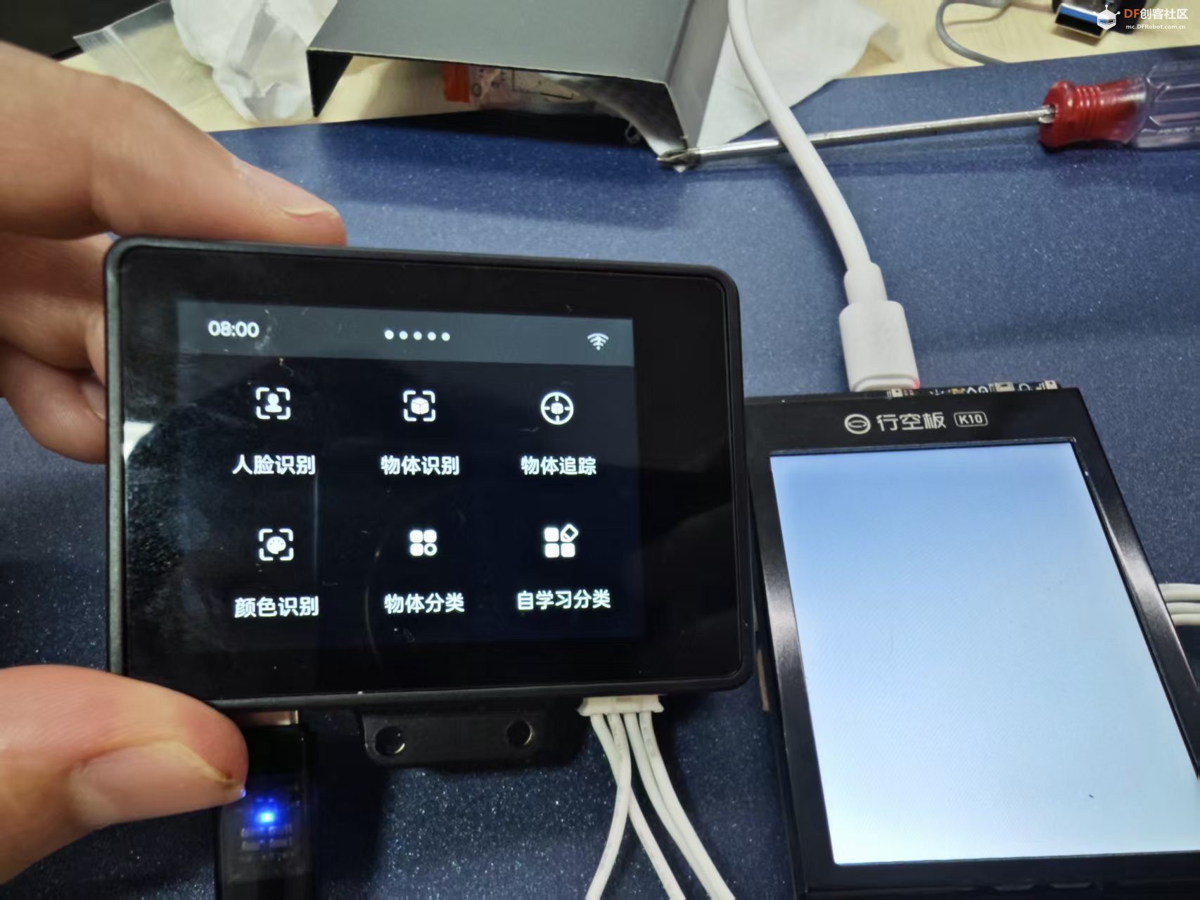

三、试用环境与测试工具3.1 硬件环境主控设备:HUSKYLENS 2 AI视觉传感器;辅助设备:Type-C数据线、电脑安装;
工具:十字螺丝刀、兼容主控:行空板K10、Arduino、ESP32、树莓派等主流开源硬件。
HUSKYLENS 2(二哈识图2)WiFi模块试用报告图2HUSKYLENS 2(二哈识图2)WiFi模块试用报告图3

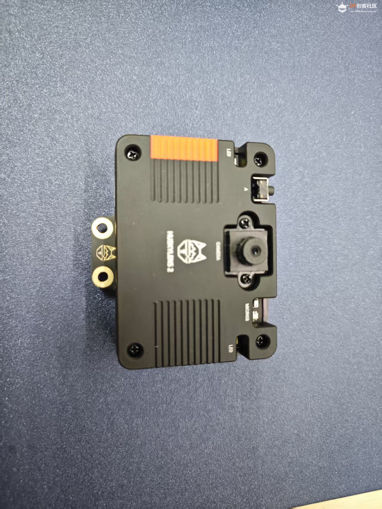

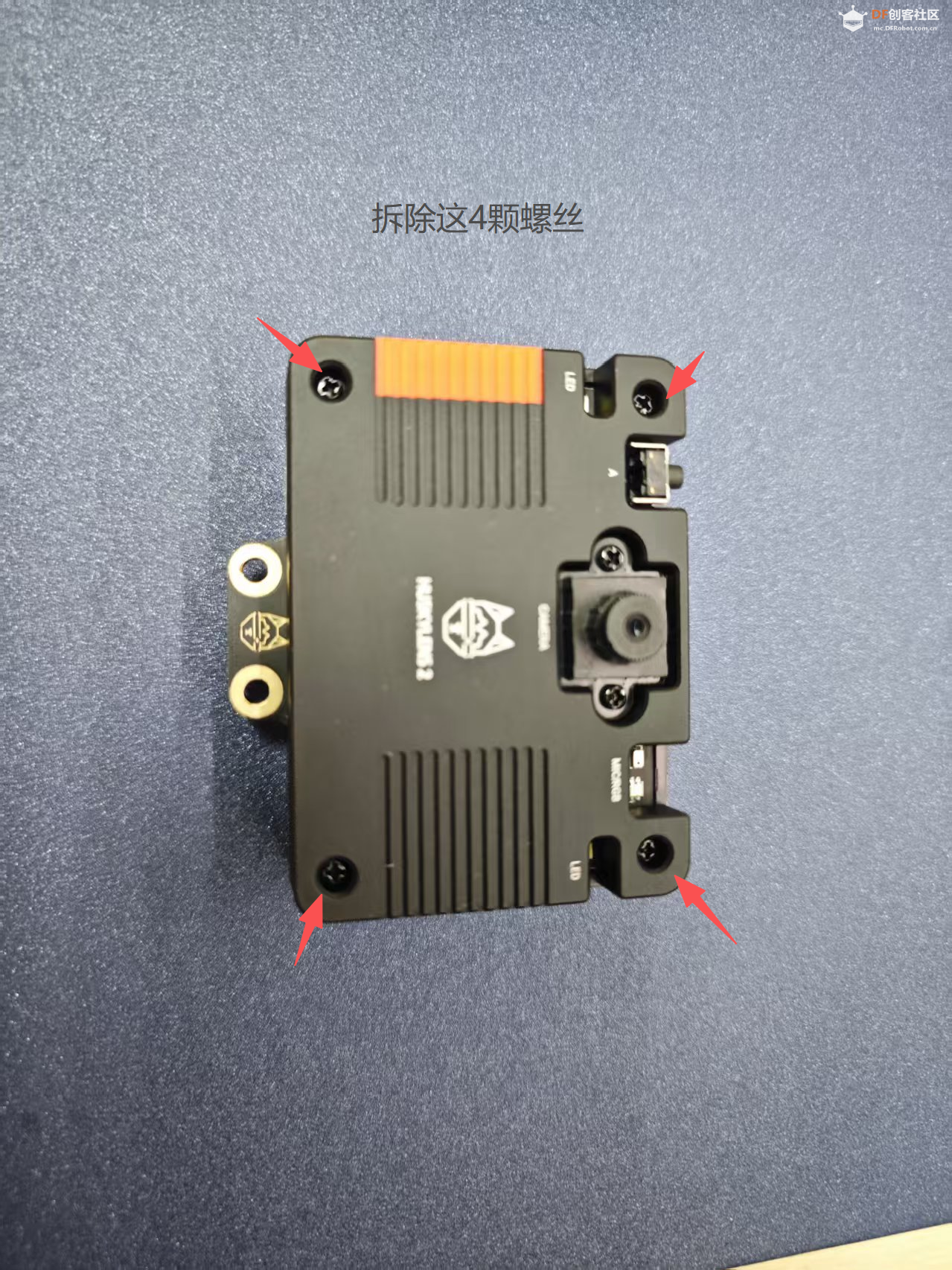

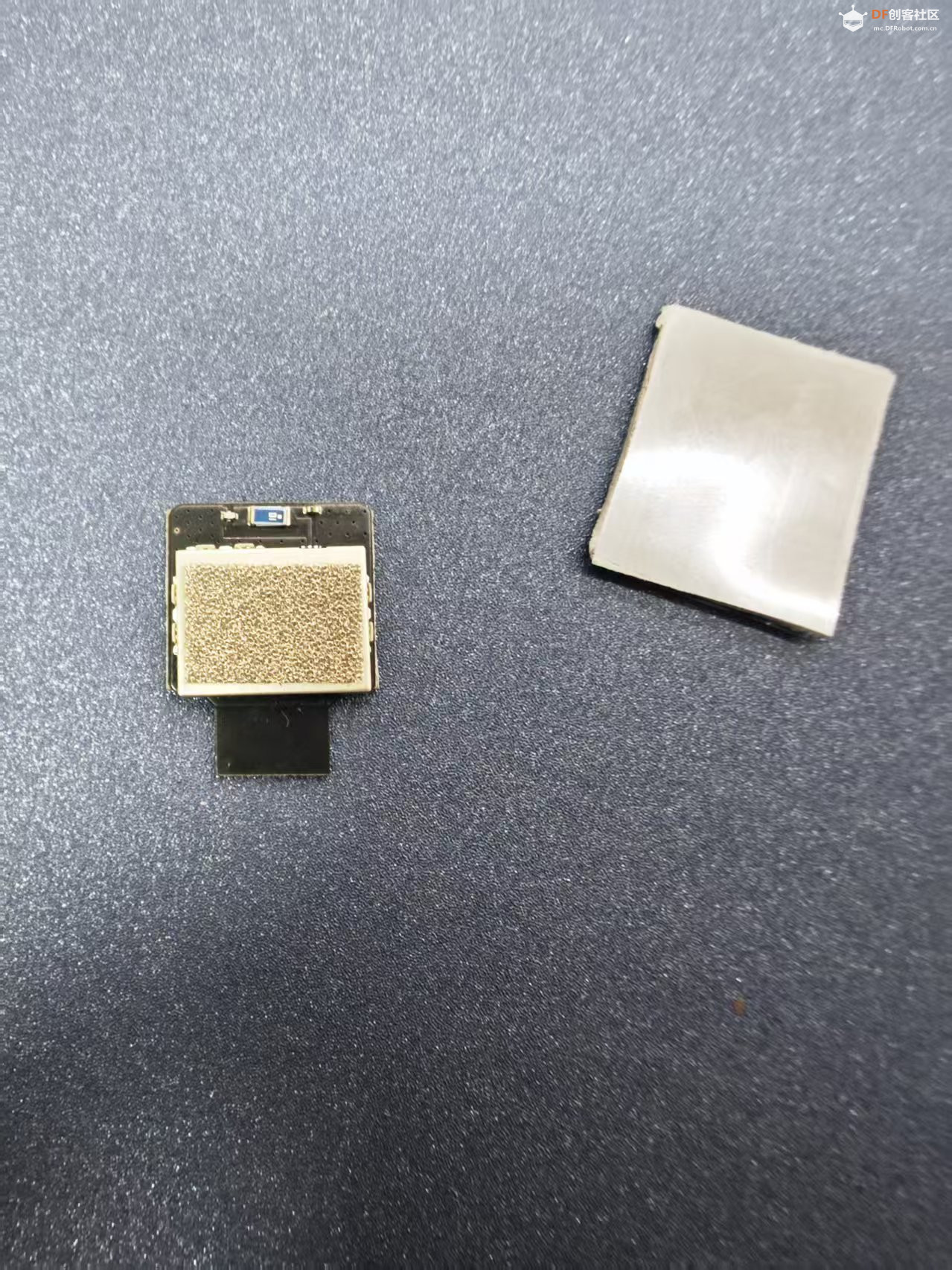

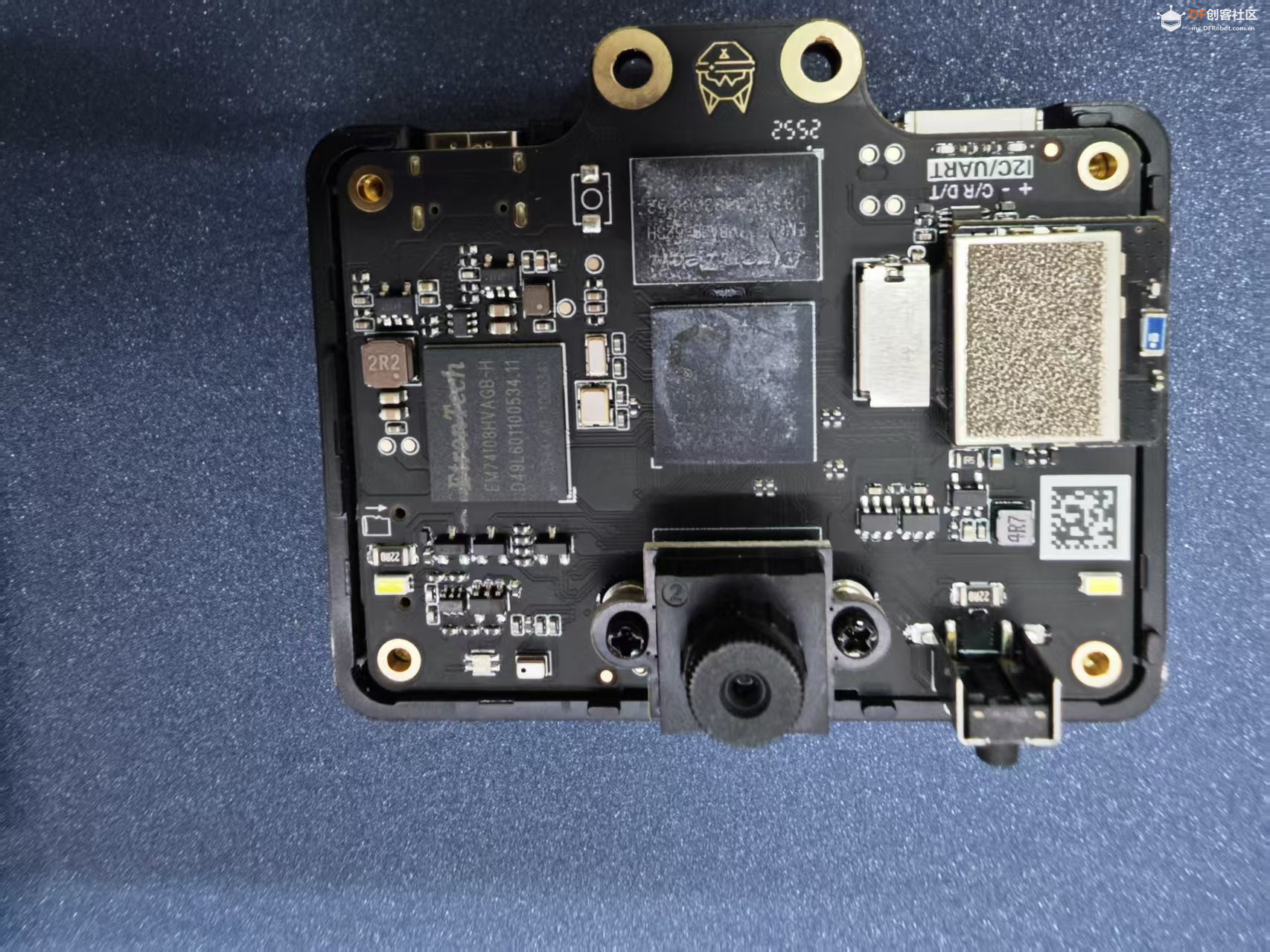

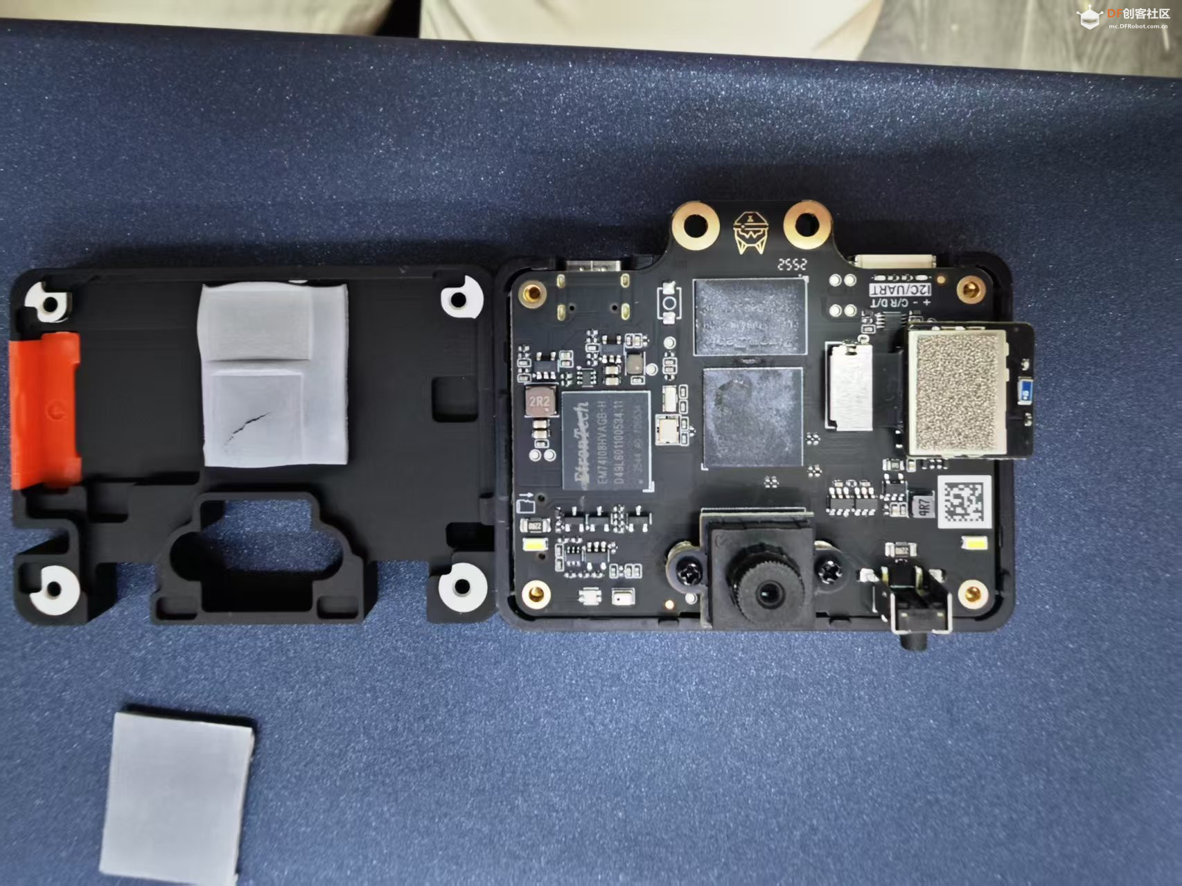

四、硬件安装与配网流程4.1 WiFi模块安装    模块采用免焊接插拔式设计,安装简单便捷,零基础用户可独立完成。具体步骤:使用十字螺丝刀拧下二哈识图2后盖4颗固定螺丝,保留镜头固定螺丝无需拆卸;轻轻分离金属外壳与PCBA主板(注意规避导热硅脂粘性,避免蛮力拉扯损伤排线);将WiFi模块对准背部卡槽,从侧边平稳用力向内推入直至模块与外壳内边缘齐平,否则无法安装外壳;最后装回金属外壳并锁紧螺丝,安装后整体结构紧凑无松动。
HUSKYLENS 2(二哈识图2)WiFi模块试用报告图8HUSKYLENS 2(二哈识图2)WiFi模块试用报告图4HUSKYLENS 2(二哈识图2)WiFi模块试用报告图5

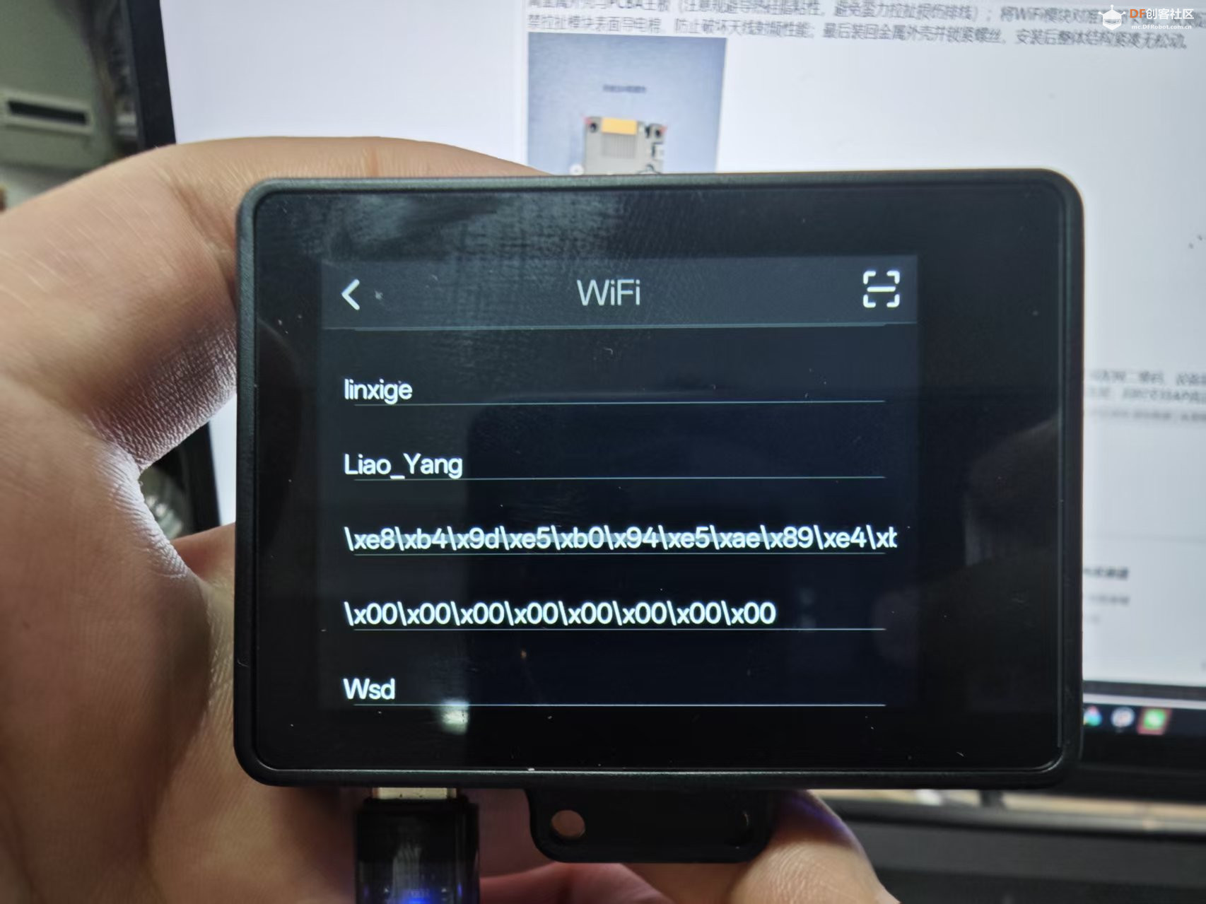

4.2 网络配置方式    设备支持双模式配网,适配不同使用场景。一是二维码快速配网:扫描手机上的wifi二维码,即可完成连网;二是手动配网:设备进入系统设置,选择WiFi功能搜索对应网络、输入密码连接;断开WiFi后,重新打开WiFi会自动连接,但是,不支持中文Wifi名的显示
HUSKYLENS 2(二哈识图2)WiFi模块试用报告图9

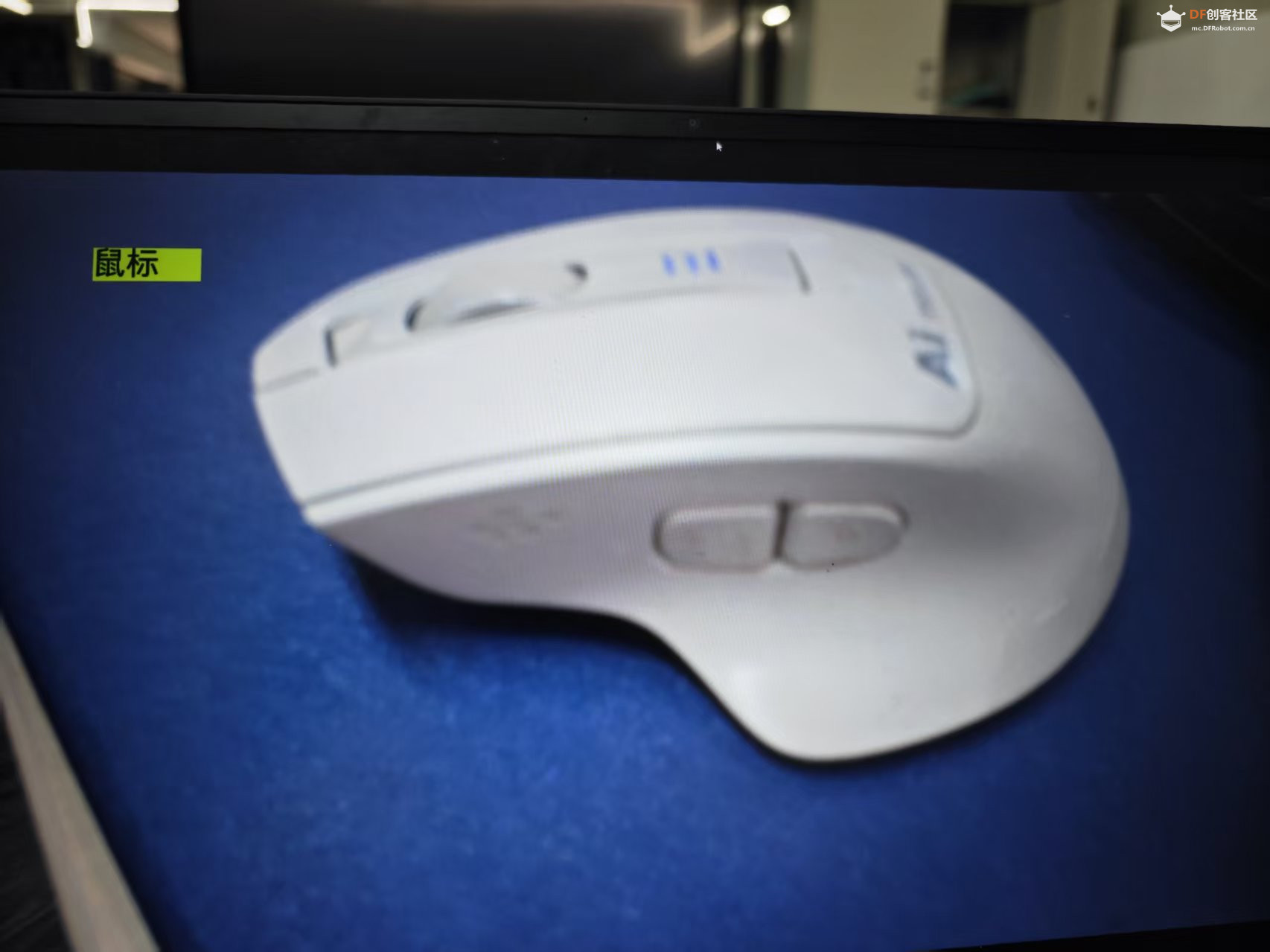

5.2 WebRTC无线图传功能(核心优势,适配WiFi小车)     本次实测重点验证轻量化无线图传能力,设备连网获取局域网IP后,无需安装任何专用软件与上位机,仅需在电脑、手机浏览器中直接输入设备本机IP地址,即可一键开启WebRTC实时图传,操作极简、兼容性拉满。图传默认720P分辨率,支持手动调节清晰度,常规局域网环境下图传延迟稳定在30~50ms毫秒级低延迟,画面无卡顿、拖影、像素失真,设备移动、角度变化时动态捕捉流畅。该功能完美适配WiFi智能小车开发,无需复杂布线,可实时回传小车行进画面、识别路况,远程监控与调试便捷,极大简化无线视觉小车的项目搭建流程。HUSKYLENS 2(二哈识图2)WiFi模块试用报告图7HUSKYLENS 2(二哈识图2)WiFi模块试用报告图6
