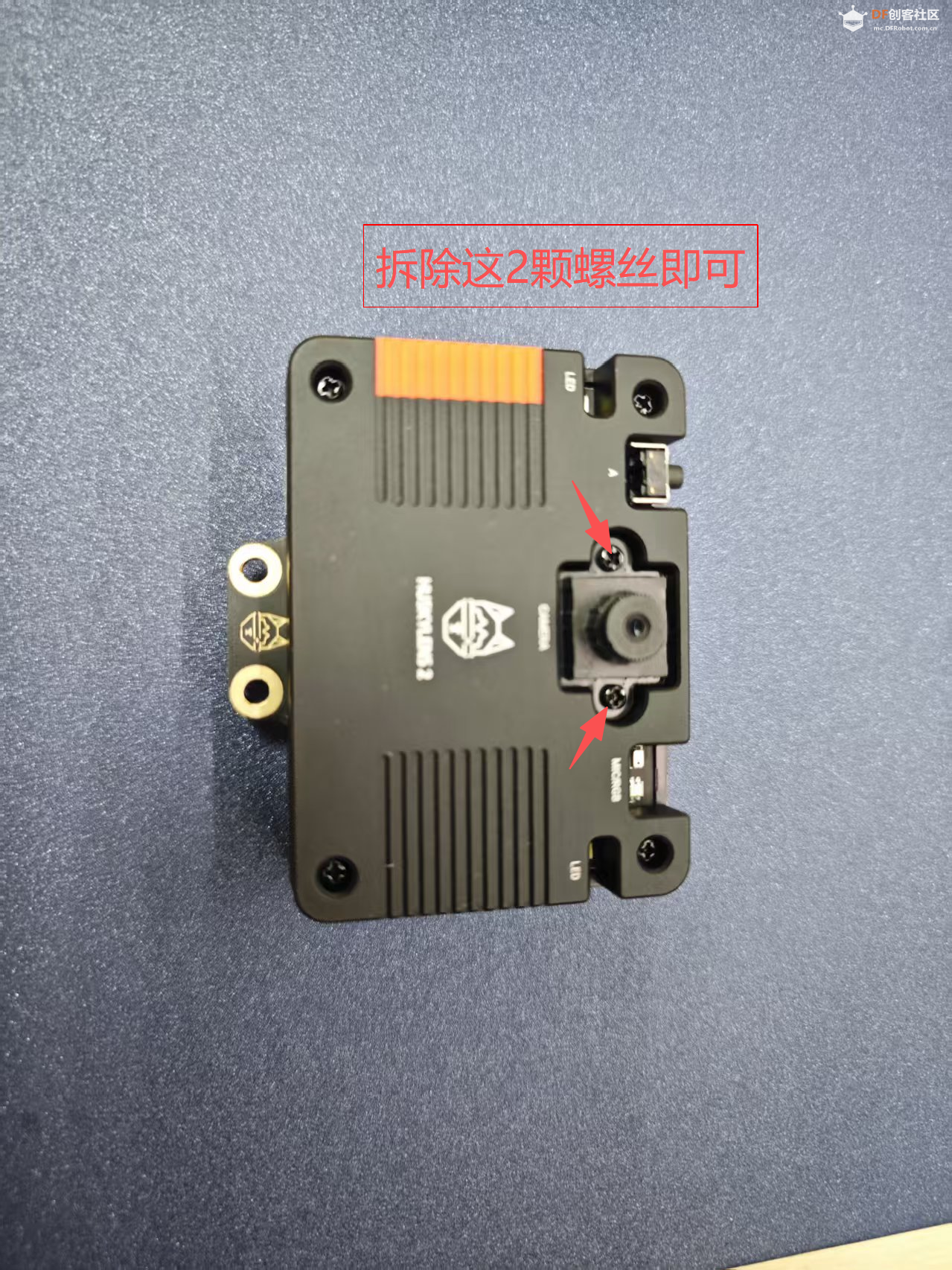

2.1 拆卸步骤
1. 断电停机:提前关闭二哈识图2设备电源,严禁带电拆装,防止静电击穿感光元件、烧蚀金属触点。
2. 松动固定:使用配套小工具轻轻拧松机身侧边的镜头固定螺丝,无需完全拧下,保持螺丝松弛状态即可。

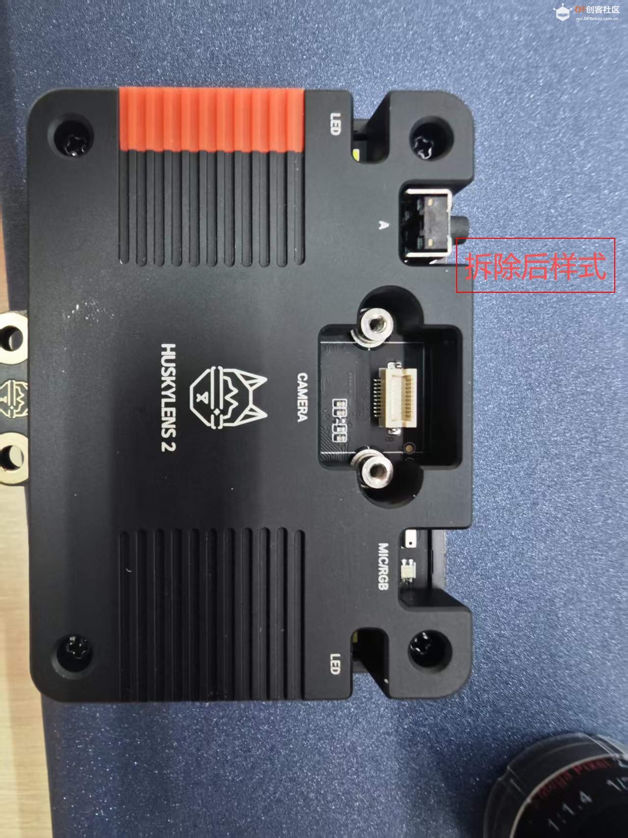

二哈识图2镜头试用报告图5
3. 平稳拆卸:手持镜头外壳,轻轻旋转松动螺纹结构,垂直平稳拔出原厂镜头或已安装的配件镜头,禁止暴力拉扯、歪斜掰动,避免损伤接口触点。
二哈识图2镜头试用报告图6

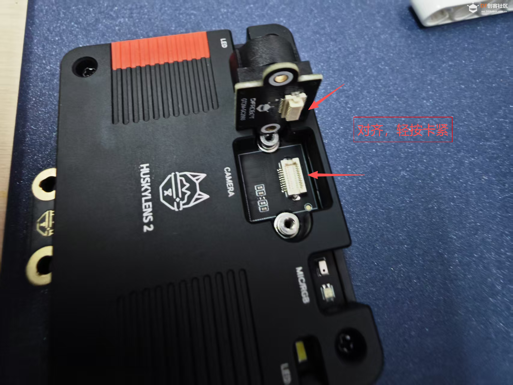

2. 对位插接:对准机身卡槽,保持镜头垂直插入,确保尾部金属触点完全贴合机身接口,无偏移、松动。
二哈识图2镜头试用报告图8

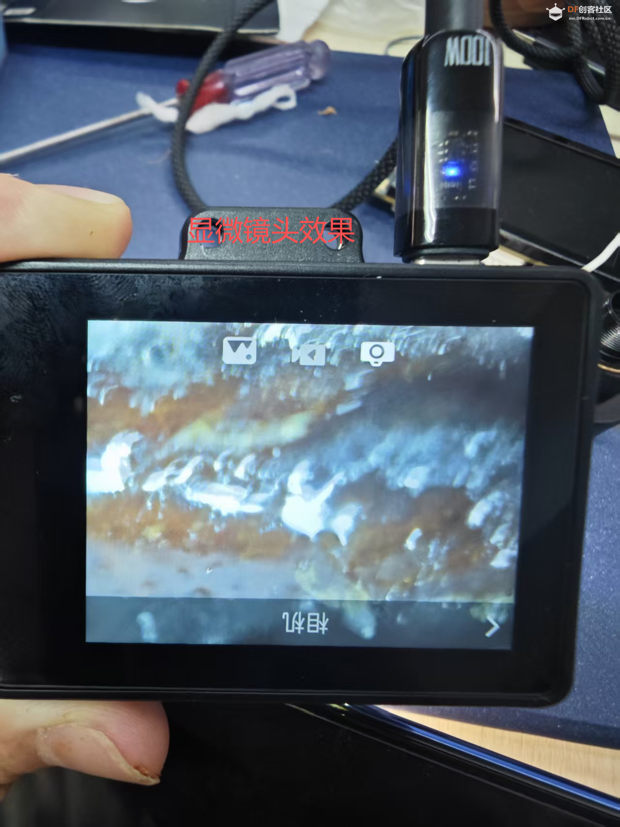

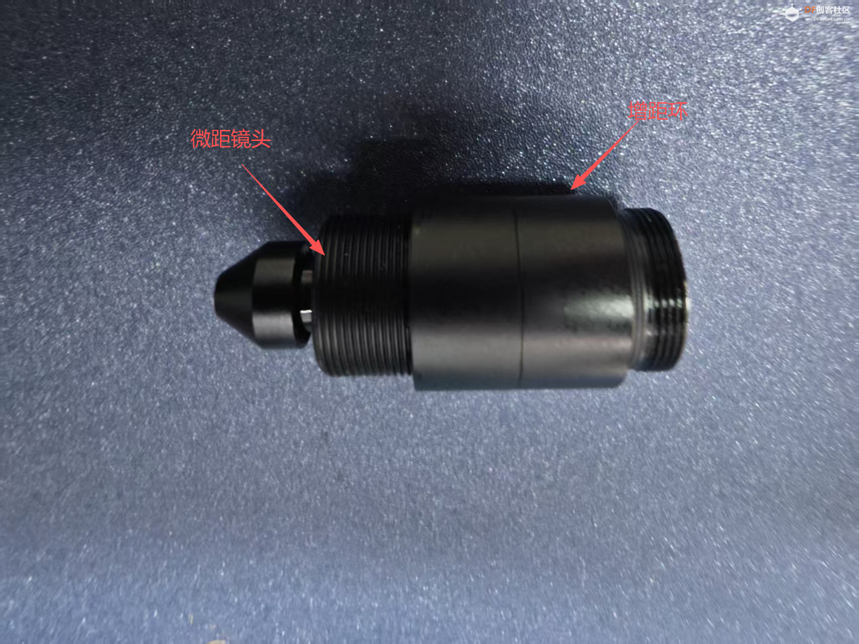

三、各镜头核心性能与适配场景1. 显微镜头(微观专用)
核心优势:6°超窄视场,搭配双节金属增距环可实现三档倍率调节,微观成像清晰、色散控制优秀,可精准识别电路板走线、布料纤维、细微印刷纹路等微小结构,AI微观样本分类、瑕疵识别准确率高。
适用场景:中小学微观科学实验、精密电子元件质检、材质纹理识别、微小样本AI建库采集。
现存短板:工作距离仅2–8cm,景深极小,必须固定支架使用;对光照要求高,强光易反光、暗光需补光,无法适配中远距离宏观识别。
二哈识图2镜头试用报告图4二哈识图2镜头试用报告图10

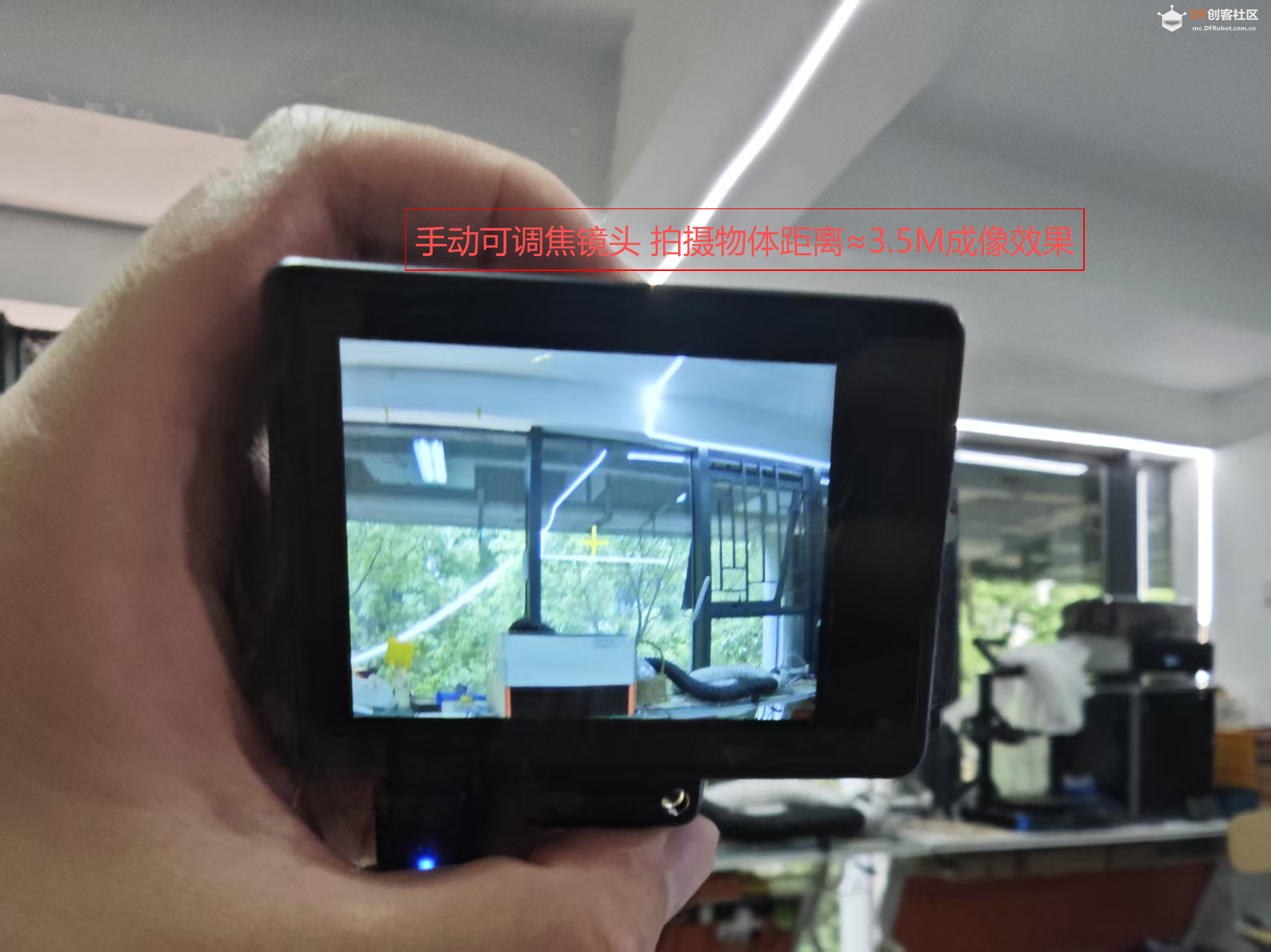

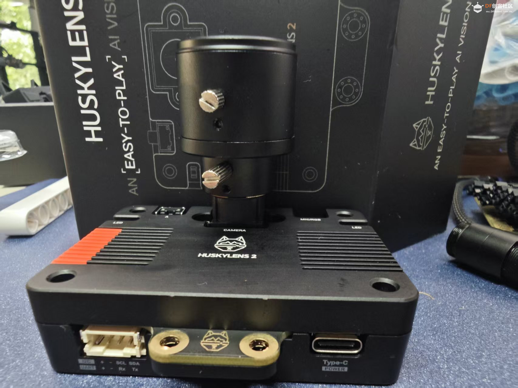

2. 手动可调焦镜头(通用主力)
    核心优势:2.8–12mm连续变焦,视角39°–124°可调,覆盖0.1m–10m全距离拍摄,兼顾广角大范围取景与长焦远距离特写,多层镀膜成像稳定,适配设备全部原生AI识别功能,综合实用性最强。
    适用场景:AI创客教学演示、智能机器人远近双模式探测、户外远距离监测、常规物件精细识别。
    现存核心问题长焦状态下对焦难度大,12mm长焦端对焦敏感度极高,轻微调节就会出现画面虚化、失焦,需要反复微调,操作繁琐,且长焦画面边缘解析力小幅下降,不适用于全自动高速动态场景。
二哈识图2镜头试用报告图9二哈识图2镜头试用报告图3

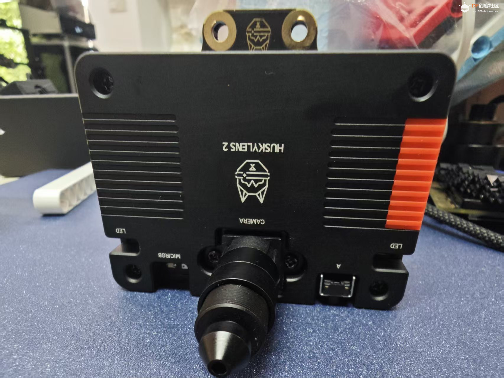

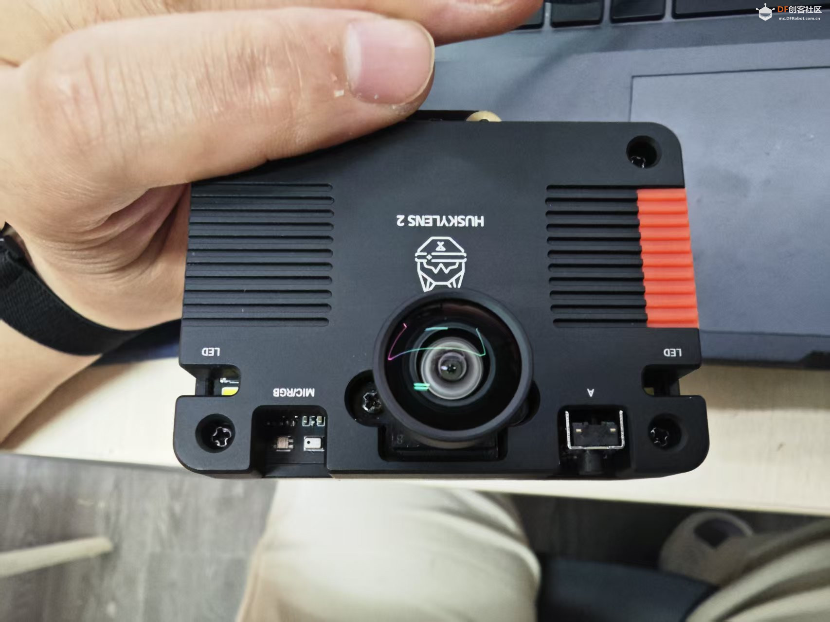

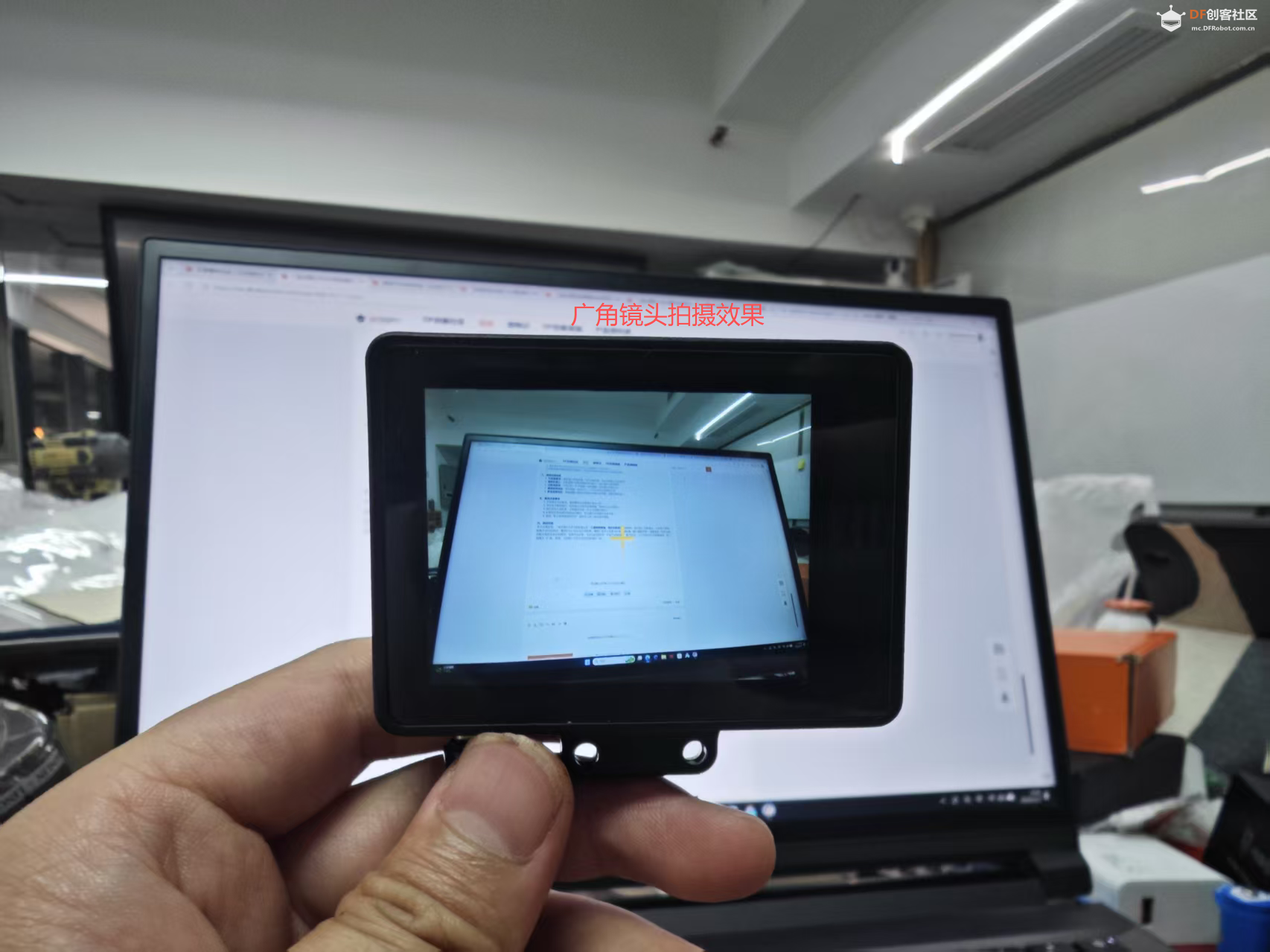

3. 广角镜头(专项场景适配)
    核心优势:超大广角视野,取景范围广、无监测盲区,安装简单、无需调试,设备适配性强,画面传输流畅。
    专项适配场景:经过实测,广角镜头非常适配火灾检测、智能小车图传场景。可大范围覆盖监测区域,快速捕捉火焰、烟雾特征,满足简易火灾预警需求;同时适配小车狭小安装空间,可实时传输路面全景画面,支撑小车避障、路径导航与远程图传操控。
现存短板:无放大功能,远距离细节表现力弱,画面存在轻微广角畸变。
二哈识图2镜头试用报告图1二哈识图2镜头试用报告图2
