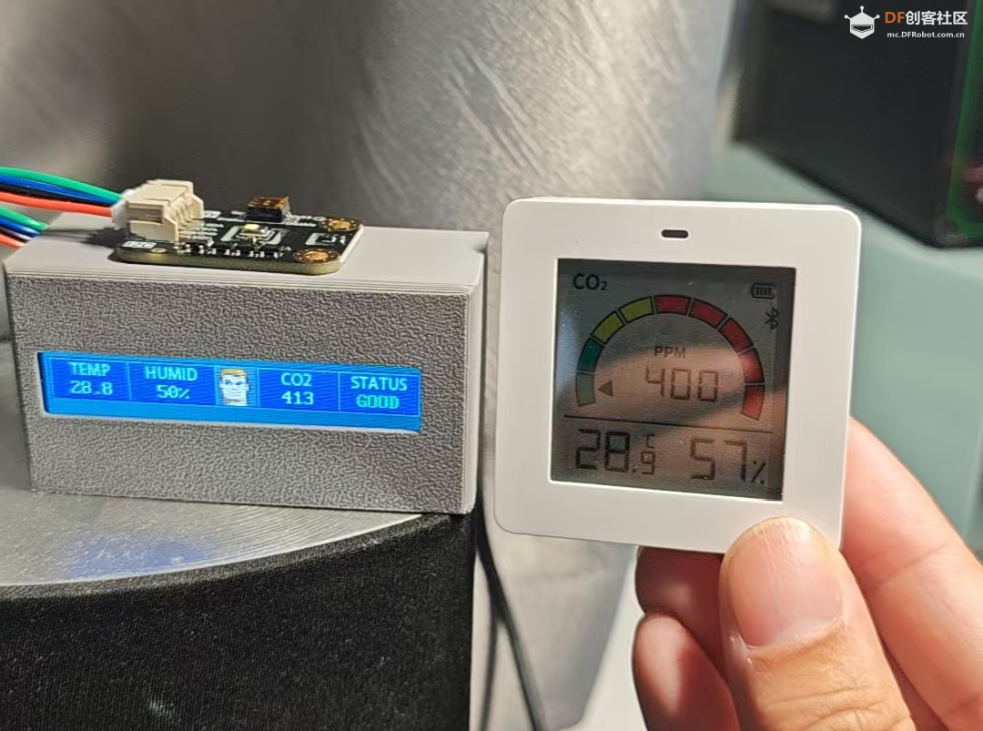

《Wolfenstein 3D》风格 STCC4 二氧化碳(CO₂)检测装置图2
项目介绍:《Wolfenstein 3D》风格 STCC4 二氧化碳(CO₂)检测装置
本项目是一款基于 ESP32 + CO₂ 传感器 + 小尺寸彩屏 的桌面空气质量监测设备。
与传统“数字屏幕显示 ppm 数值”的方案不同,这个项目最大的特点是:
UI 深度致敬《Wolfenstein 3D》的经典状态栏设计。
我对原版游戏素材进行了大量还原工作,并不是简单模仿风格,而是尽可能保留其像素视觉语言与状态栏布局。
显示界面中包含:
1. CO₂ 实时浓度
实时显示当前环境中的二氧化碳 ppm 数值,用于判断空气状态。
2. 温湿度信息
同步显示环境温湿度,用于提供更完整的室内环境参考。
3. 游戏风格状态反馈
参考《Wolfenstein 3D》的状态栏逻辑:
不同 CO₂ 浓度等级,对应不同状态反馈与角色素材变化。
例如:
  • 空气良好 → 状态正常
  • 空气开始变差 → 表情变化
  • CO₂ 偏高 → 警告状态
  • 长时间闷空气 → 高危提醒
同时角色的状态头像显示也对应着当前的CO2浓度下人体的健康状态。
让原本枯燥的环境监测,变成一种更有趣、更有反馈感的体验。

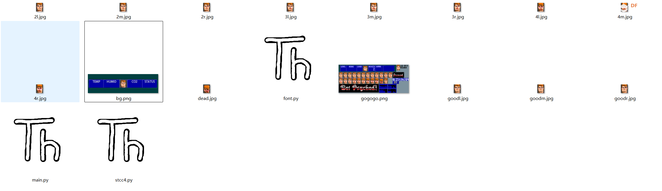

《Wolfenstein 3D》风格 STCC4 二氧化碳(CO₂)检测装置图1本项目由micropython编写 全部源码素材已经打包在附件
SRC.zip
