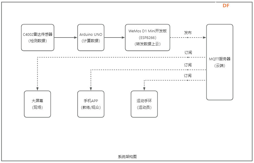

该项目组成由下图所示,在操场部署该系统后,ESP8266开发板会将Arduino传来的雷达数据通过WIFI上传到云端MQTT服务器进行信息发布。同时,在操场的运动大屏等设备通过网络连接到云端服务器,并成功订阅该系统的话题后即可实时接收运动员通过雷达检测点时的数据信息,实现多端共享数据的功能。

3.2 技术选型
层级
选型
理由
感知层
C4002 毫米波雷达
可检测速度、方向、运动状态,非接触式
计算层
Arduino UNO
稳定可靠,库支持完善
通信层
WeMos D1 Mini (ESP8266)
WiFi功能,支持MQTT协议
云平台
MQTT + EMQX
轻量级物联网协议,适合实时传输
应用层
App Inventor
快速开发,适合展示数据

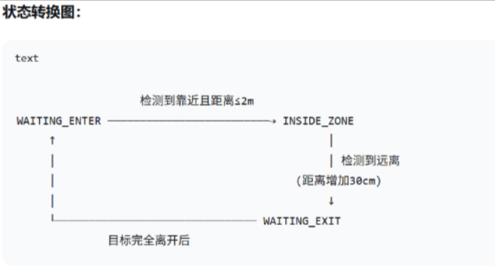

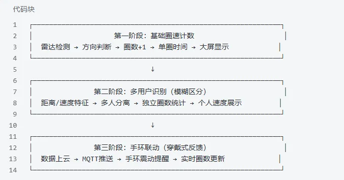

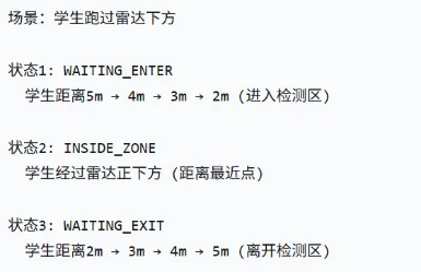

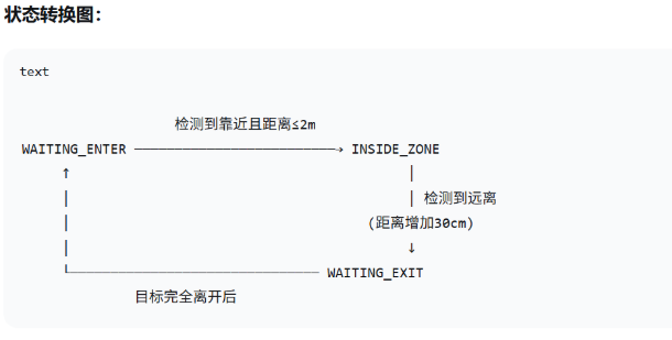

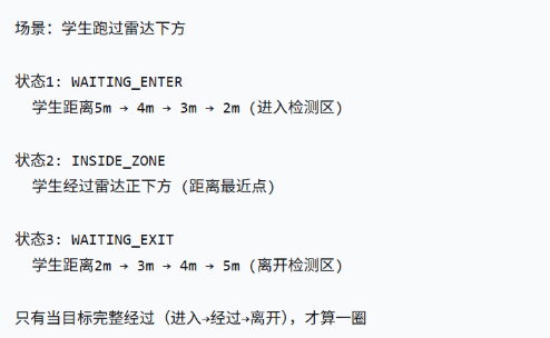

状态机定义(触发状态 + 运动状态)
C4002毫米波雷达智能圈速与状态监测系统 项目实战...图4
C4002毫米波雷达智能圈速与状态监测系统 项目实战...图5

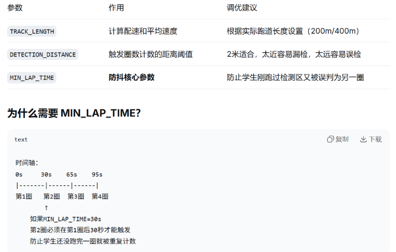

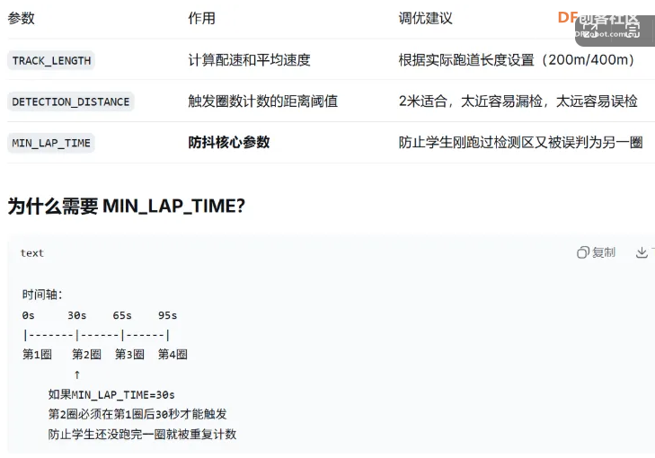

核心算法(状态机 + 圈数判断参数)
C4002毫米波雷达智能圈速与状态监测系统 项目实战...图6

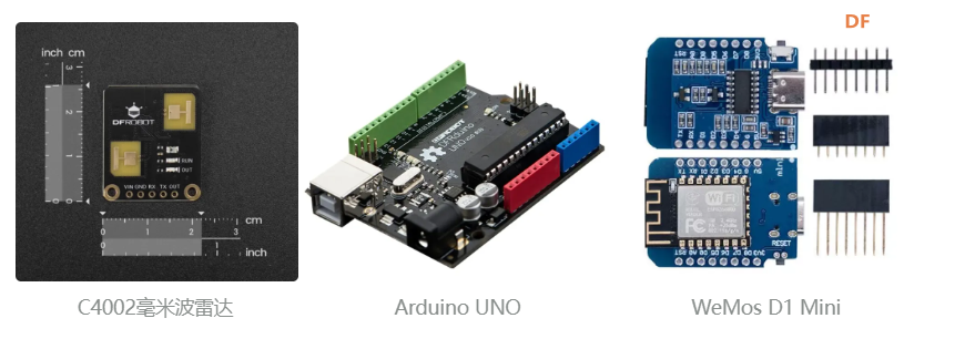

4.1.1 硬件清单
设备名称
型号
数量
用途
毫米波雷达
DFRobot C4002
1
检测速度、距离、方向
主控板
Arduino UNO
1
圈数计算、状态识别
WiFi模块
WeMos D1 Mini
1
MQTT数据转发
电源
5V USB供电
2
供电
连接线
杜邦线
若干

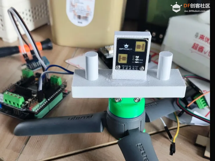

硬件连接
C4002毫米波雷达智能圈速与状态监测系统 项目实战...图7
4.1.2 接线方案
Arduino UNO 接线:┌─────────────┬──────────────┬─────────────────┐│ Arduino引脚 │  连接设备     │    说明         │├─────────────┼──────────────┼─────────────────┤│ D4 (Pin 4)  │ C4002 RX     │ 雷达接收        ││ D5 (Pin 5)  │ C4002 TX     │ 雷达发送        ││ D10 (Pin 10)│ ESP8266 D7   │ 发送数据到ESP   ││ D11 (Pin 11)│ ESP8266 D6   │ 接收ESP数据     ││ 5V          │ C4002 VCC    │ 供电            ││ GND         │ C4002 GND    │ 共地            │└─────────────┴──────────────┴─────────────────┘

/*  * 完整代码见附件 * [在此插入代码截图或关键代码段] */// 核心数据结构struct LapData {  unsigned int lapCount;      // 圈数  float lapTime;              // 单圈时间  float avgSpeed;             // 平均速度  float instantSpeed;         // 瞬时速度  float bestLapTime;          // 最佳圈速  float bestInstantSpeed;     // 最佳瞬时速度};// 状态机设计enum TriggerState {  WAITING_ENTER,    // 等待进入检测区  INSIDE_ZONE,      // 在检测区内  WAITING_EXIT      // 等待离开检测区};enum RunState {  IDLE = 0,      // 空闲(无人)  RUNNING = 1,   // 奔跑中  SLOWING = 2,   // 减速中  STOPPED = 3    // 已停止};

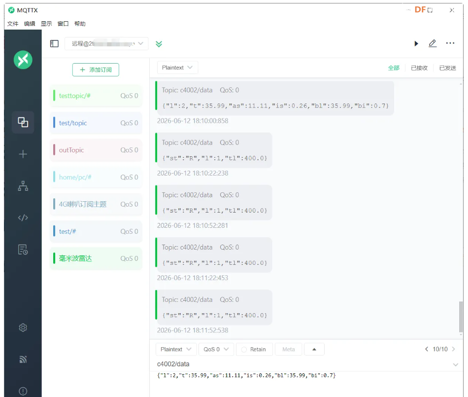

C4002毫米波雷达智能圈速与状态监测系统 项目实战...图8

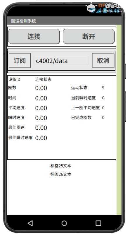

4.4 APP 界面设计(App Inventor)
APP使用APP Inventor平台进行开发,因暂未找到国内好用的免费版镜像站,我使用的是国外官方站进行开发,该站部分地区需要科学上网才能使用,平台地址:https://appinventor.mit.edu/
关于这个的开发教程,可以去B站搜索用户ID:老巫婆的程序世界,关注金从军老师进行学习。
4.4.1 APP界面布局C4002毫米波雷达智能圈速与状态监测系统 项目实战...图9

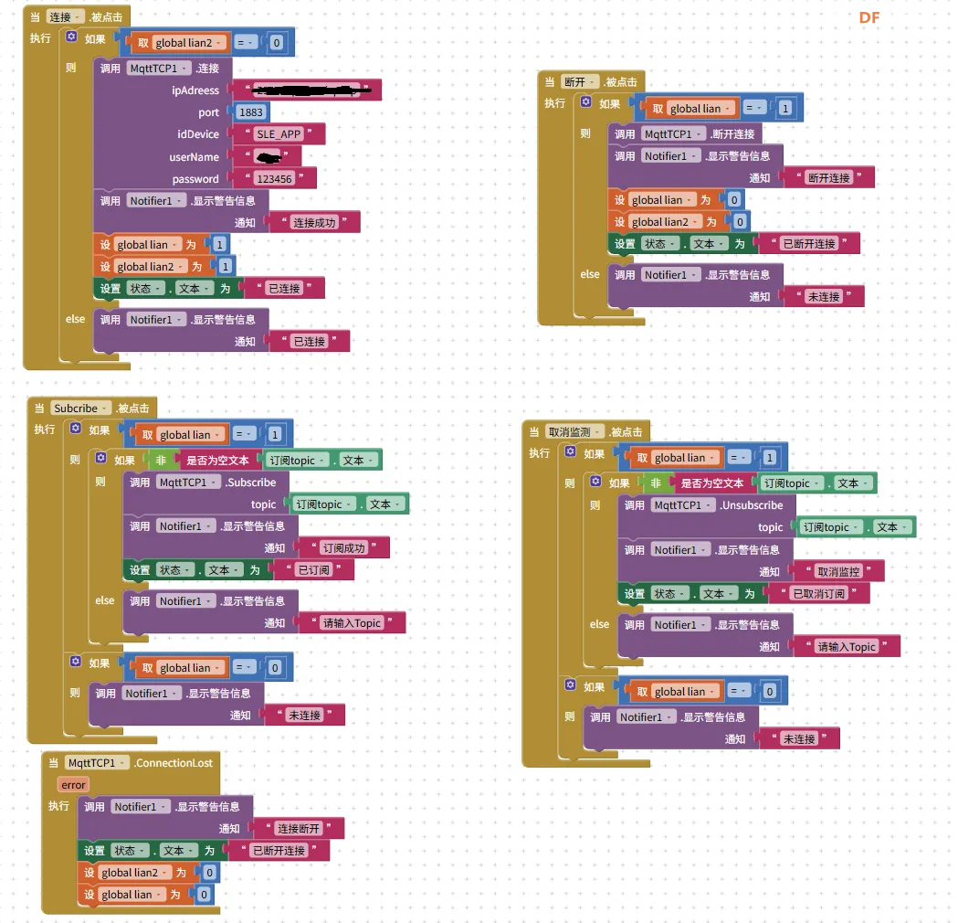

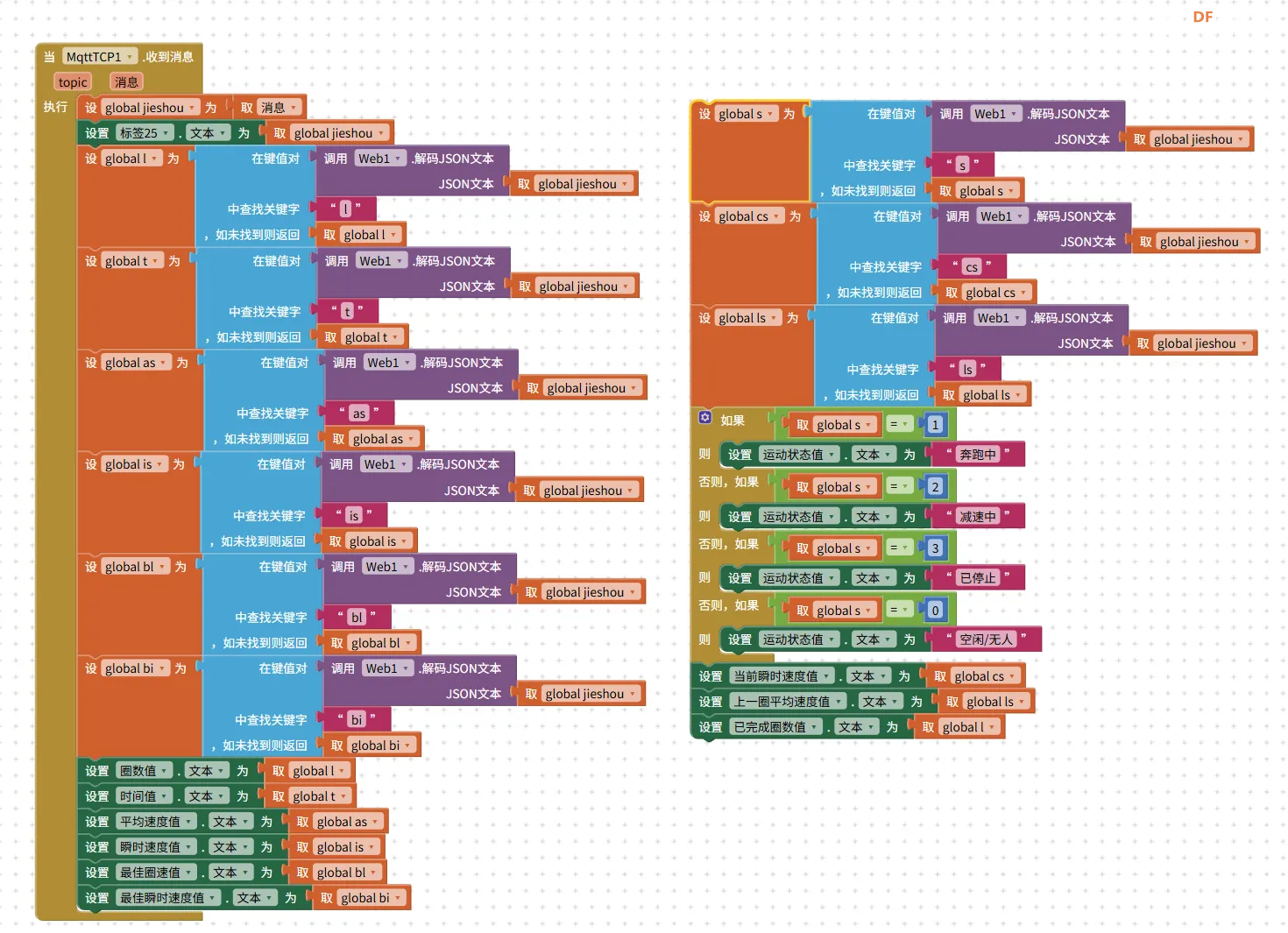

4.4.2 通信逻辑
  • 使用 MQTT 插件连接云端服务器
  • 订阅c4002/data主题接收数据
  • 解析 JSON 数据并更新界面显示
APP关键逻辑代码块如图所示。
C4002毫米波雷达智能圈速与状态监测系统 项目实战...图10C4002毫米波雷达智能圈速与状态监测系统 项目实战...图11

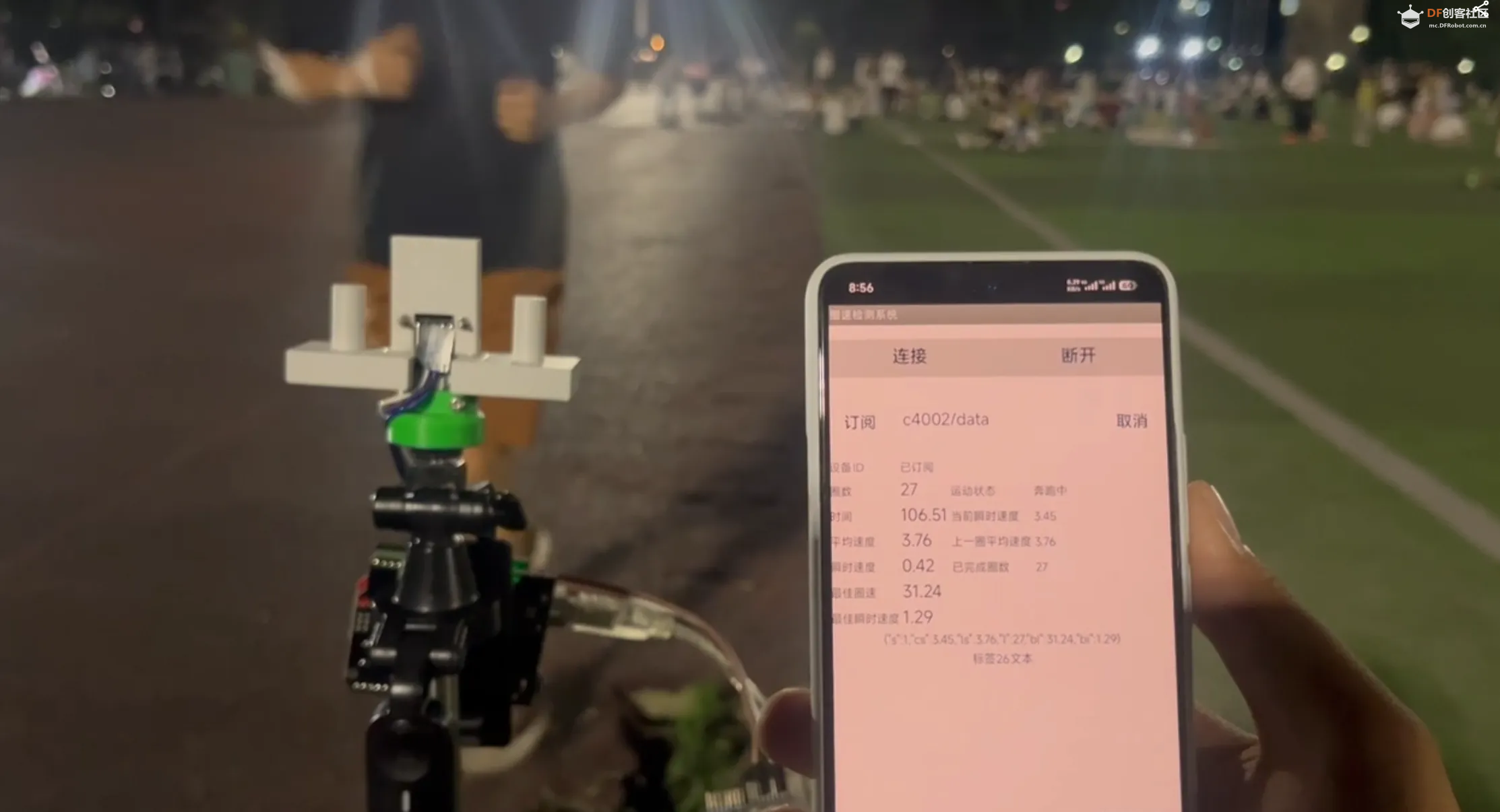

五、项目测试

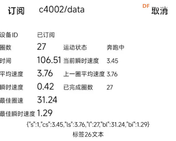

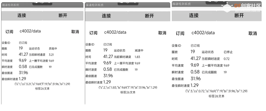

注明:因暂未做多目标区分,于是都按照1人处理数据了,APP界面中的圈数和平均速度,是根据两次触发雷达的时间差与跑道400米相除计算得来的。而我在代码中为了防止两次触发时间过短的情况,我做了时间限制:首次触发雷达计时后30秒内不再计入雷达数据。但当30秒之后,如果雷达再次检测到目标,则会认为你已经跑完1圈了,就会结束计时并计算数据,由于测试环境人实在是太多了,所以该数据并不准确,当个乐子就好。
在下面的测试中,值得关注的数据只需看当前瞬时速度和运动状态即可,当前瞬时速度是你通过雷达时的实时速度,并且程序根据这个速度来进行区分运动状态:当实时速度大于2m/s,系统认为你在”奔跑中“,当你的速度小于2m/s并且仍在继续减小,系统认为你在”减速中“,当你的速度小于2m/s并且多次未有明显变化,系统就会认为你在”已停止“

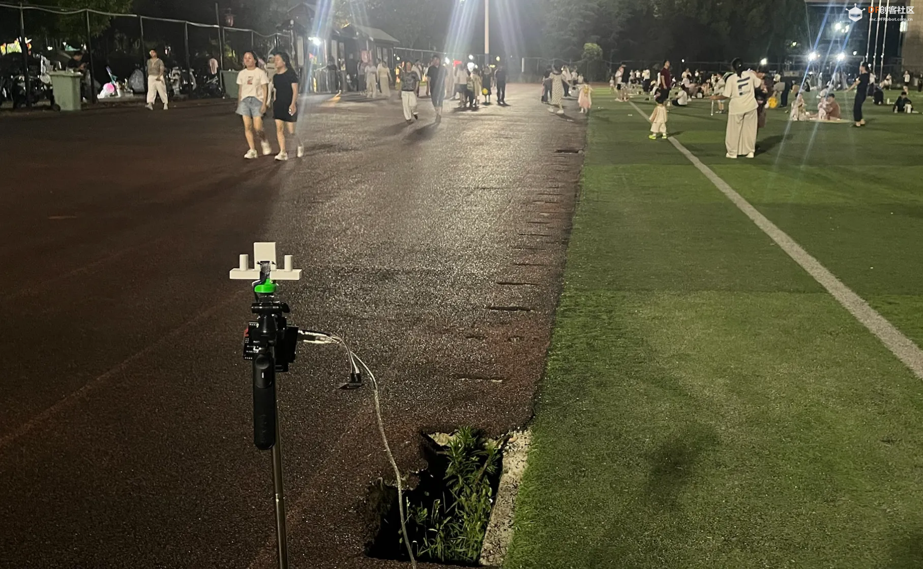

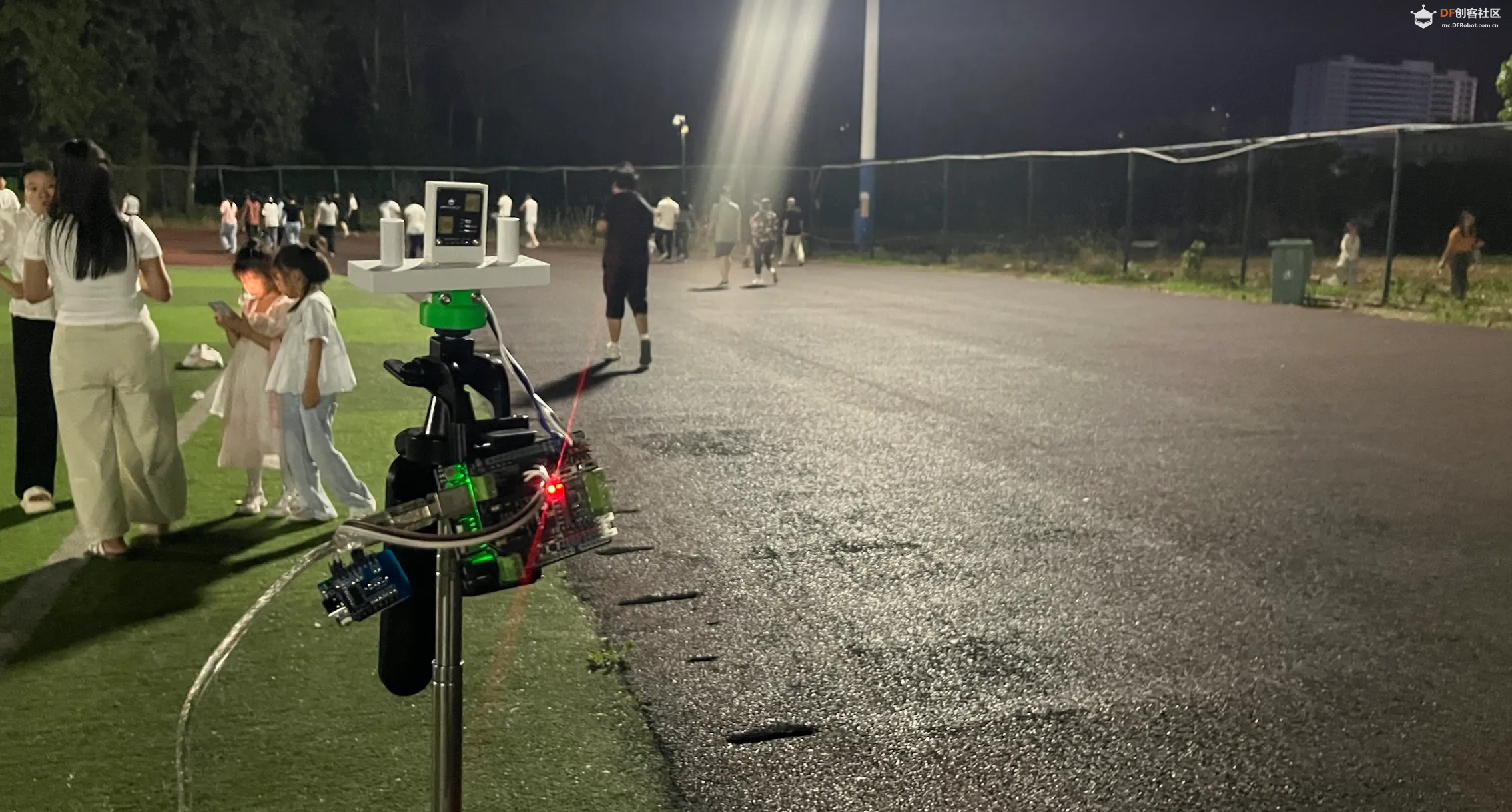

5.1 测试环境
项目
内容
测试地点
县城体育场操场跑道
雷达安装
正对跑道,高度1.5米
检测距离
2-5米
测试人员
1人(单用户模式)(暂未区分多目标,于是都按照1人处理数据了)
跑道长度
程序预设400米
C4002毫米波雷达智能圈速与状态监测系统 项目实战...图12C4002毫米波雷达智能圈速与状态监测系统 项目实战...图13C4002毫米波雷达智能圈速与状态监测系统 项目实战...图14

5.3 APP 显示测试
测试场景
显示内容
结果
无人时
状态:空闲
✅ 正常
跑步时
状态:奔跑中,显示速度
✅ 正常
完成一圈
圈数更新,显示圈速
✅ 正常
减速时
状态:减速中
✅ 正常
C4002毫米波雷达智能圈速与状态监测系统 项目实战...图15
5.4 实地测试结果
5.4.1 测试数据记录
圈数和平均速度当个乐子就好。
圈数
时间(秒)
平均速度(m/s)
瞬时速度(m/s)
运动状态
18
35.73
11.19
0.86
已停止
19
41.27
9.69
3.21
奔跑中
20
68.89
5.81
1.49
减速中
21
55.85
7.16
2.08
奔跑中
27
106.51
3.76
3.45
奔跑中

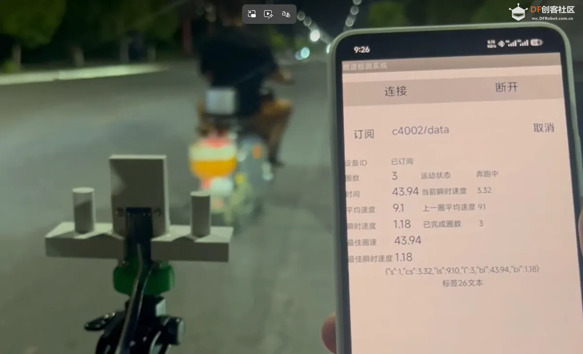

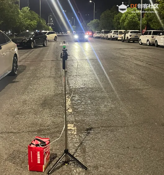

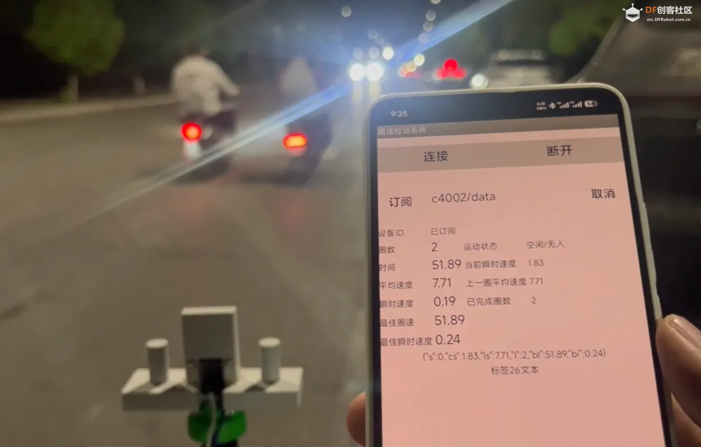

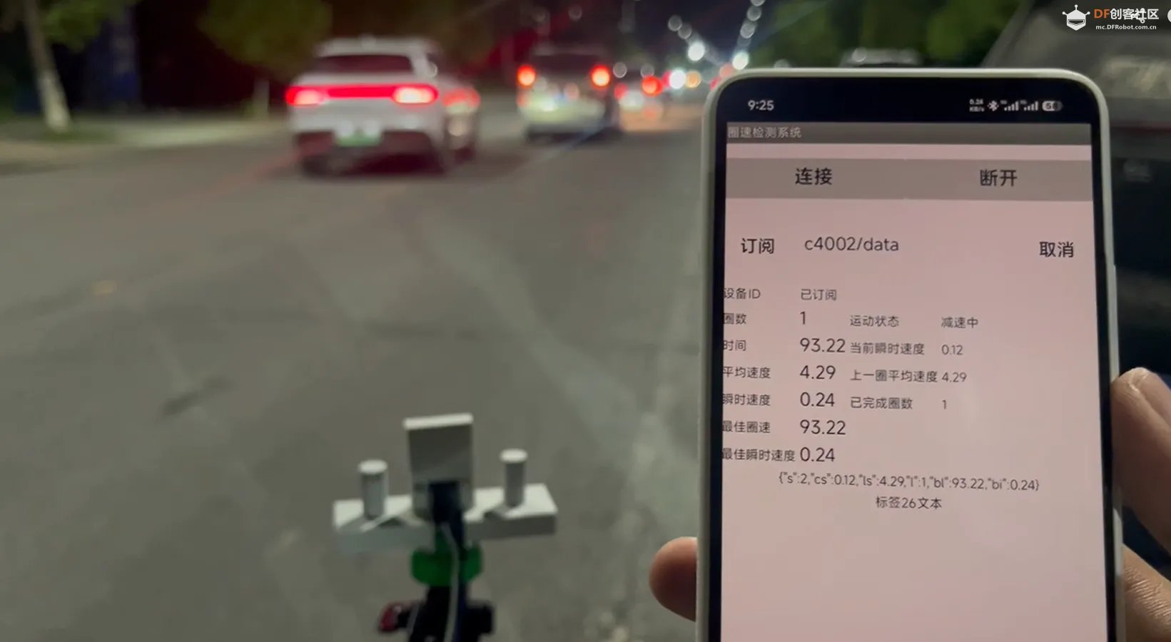

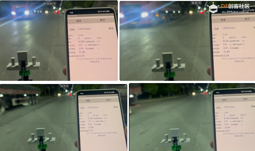

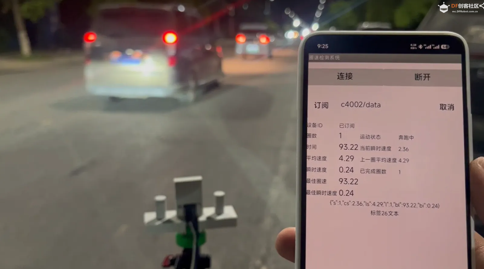

既然都写到这了,那就再多说几点这个模块的问题吧,我在测试的时候考虑到对照实验,我不只去测试操场跑步数据,我还测试了骑电动车和汽车的速度,但数据并不在预期范围内,貌似该模块只对人体比较灵敏,而对大面积移动的物体并无明显变化,这再次刷新了我对毫米波雷达的认知。
C4002毫米波雷达智能圈速与状态监测系统 项目实战...图18C4002毫米波雷达智能圈速与状态监测系统 项目实战...图19C4002毫米波雷达智能圈速与状态监测系统 项目实战...图20C4002毫米波雷达智能圈速与状态监测系统 项目实战...图21C4002毫米波雷达智能圈速与状态监测系统 项目实战...图22C4002毫米波雷达智能圈速与状态监测系统 项目实战...图23
在上面对汽车,电动车的测试中,时而数据准确,时而不准,很是迷茫,而面对下面的百吨王,却仅仅测出了0.22m/s的瞬时速度。
C4002毫米波雷达智能圈速与状态监测系统 项目实战...图24

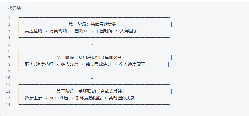

九、项目展望
9.1 短期优化
  • 优化瞬时速度检测算法
  • 增加数据本地存储功能
  • 优化多人场景下的检测逻辑
9.2 长期规划
  • 升级为4D毫米波雷达,支持多人追踪
  • 增加AI数据分析(疲劳预警、训练建议)
  • 开发微信小程序替代App Inventor
