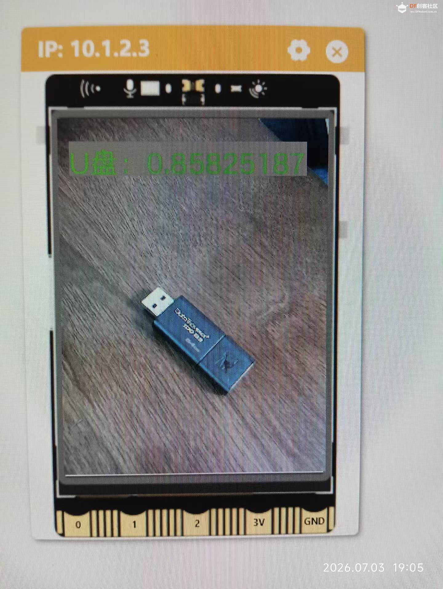

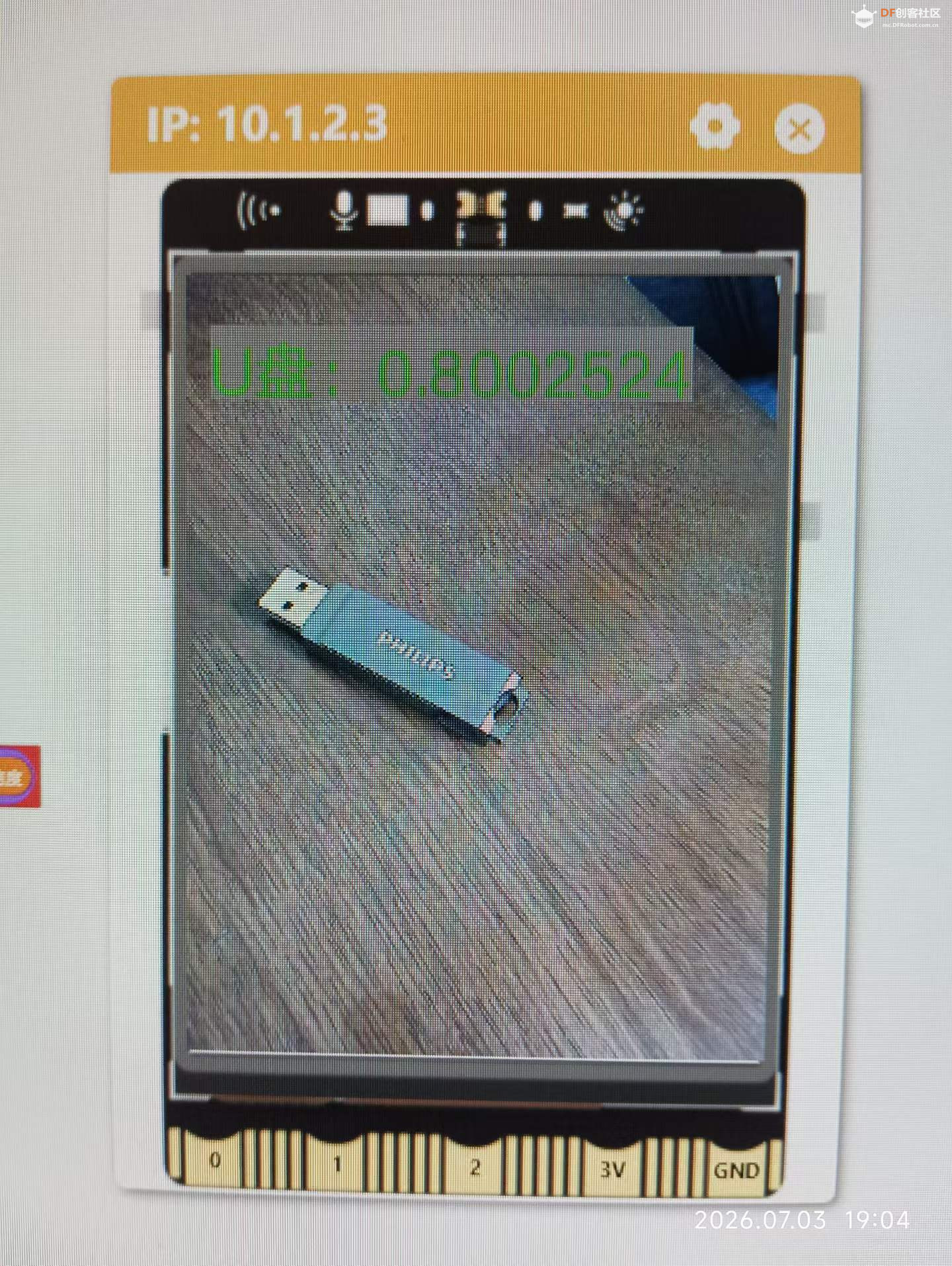

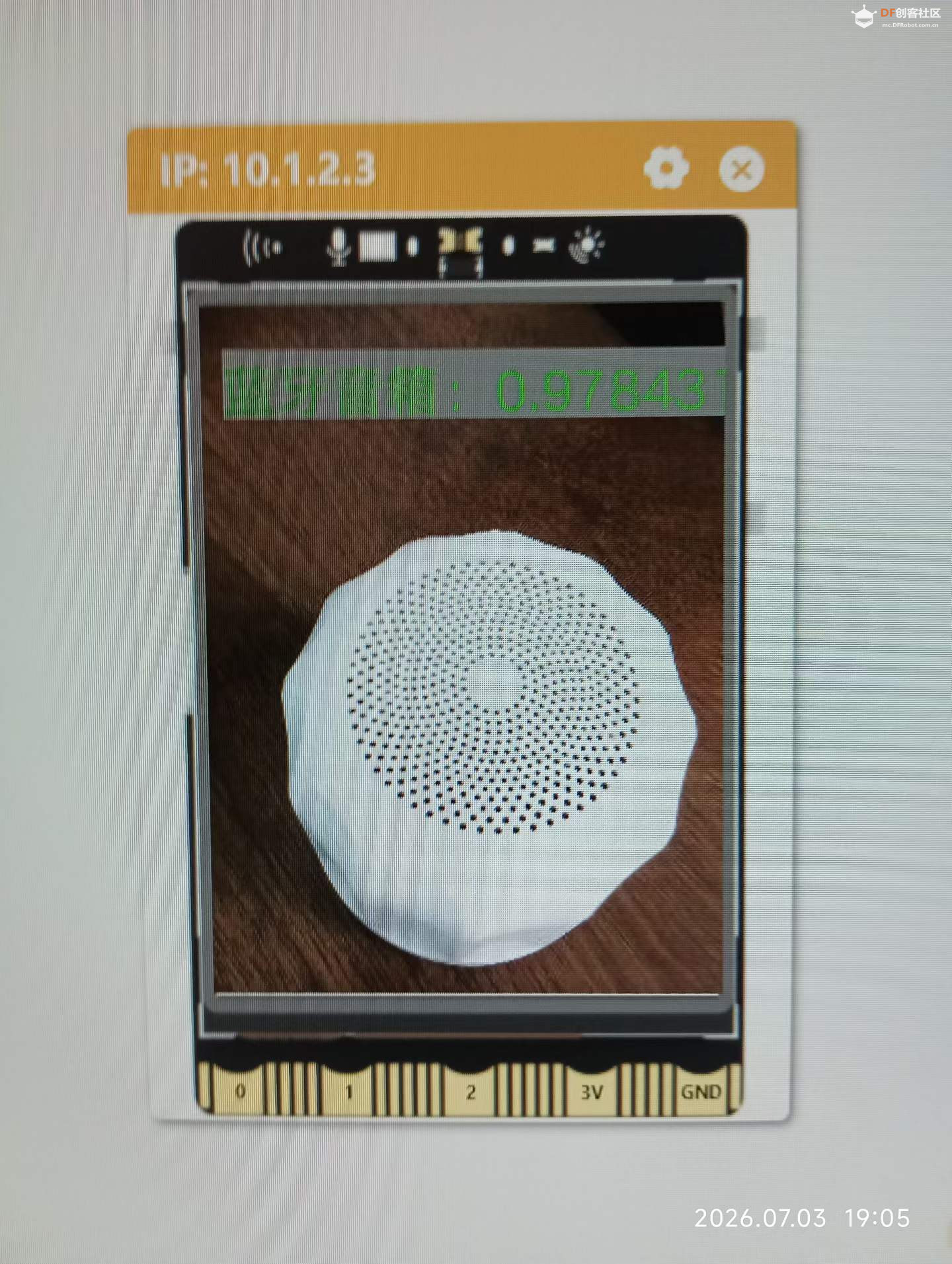

终于——训练跑通了! 终端显示训练进度,两三分钟后模型生成成功。加载模型,摄像头画面显示在行空板屏幕上,按下A键测试,识别结果准确返回!

【学习心得】三天三夜,终于搞定M10本地AI模型训练图2 【学习心得】三天三夜,终于搞定M10本地AI模型训练图3 【学习心得】三天三夜,终于搞定M10本地AI模型训练图1
