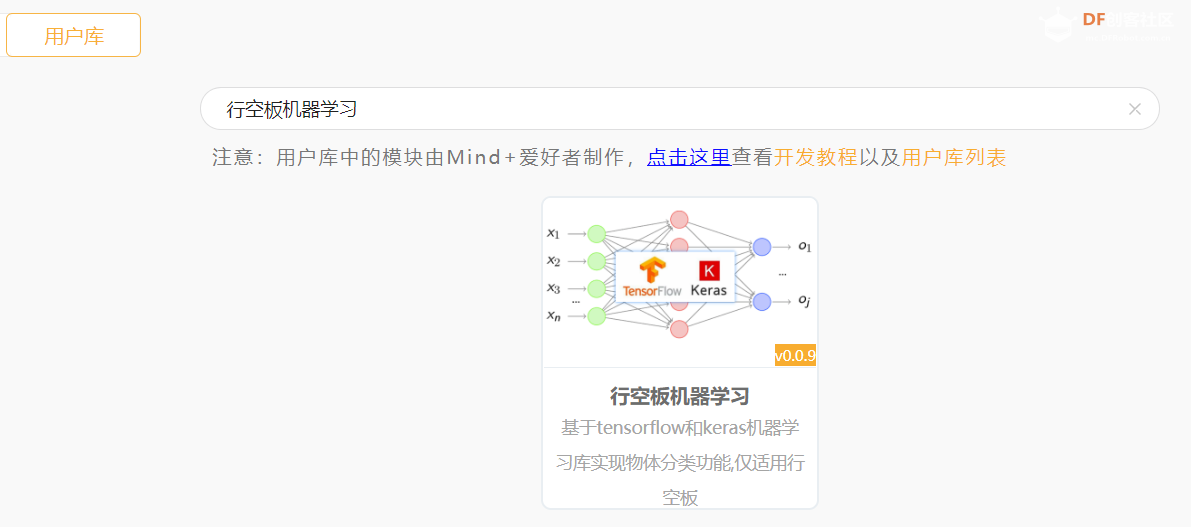

1. 连接行空板M10到电脑,打开Mind+,Python模式,加载行空板M10官方库,用户库搜索“行空板机器学习”,添加用户库。
行空板M10-AI模型本地训练与部署图12

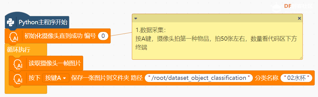

2. 搭建如下程序。行空板M10-AI模型本地训练与部署图1
3.运行此程序,按住A键摄像头采集第一个物体的照片,50张左右即可,终端是看得到照片数量的。松开A键采集完成,停止程序,把分类名称改成第二个物体的,改好后重新运行程序重复采集步骤。

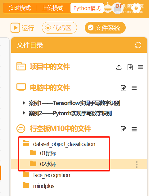

采集完成后,打开文件系统,就可以看到采集到的两个物体的照片文件夹。
行空板M10-AI模型本地训练与部署图2

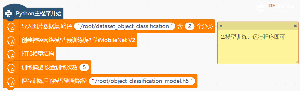

【模型训练】
1. 搭建如下程序:
行空板M10-AI模型本地训练与部署图3

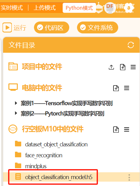

2. 运行此程序,等待模型训练完成即可。训练过程终端也是可以看到的,本地训练比较慢,但是可以接受,大概两三分钟。程序停止运行后说明训练完成。打开文件系统,就可以看到训练好的 .h5模型文件。
行空板M10-AI模型本地训练与部署图4

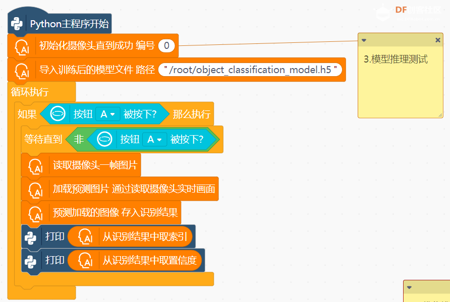

1. 搭建如下程序:
行空板M10-AI模型本地训练与部署图7

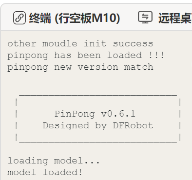

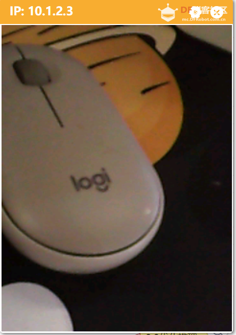

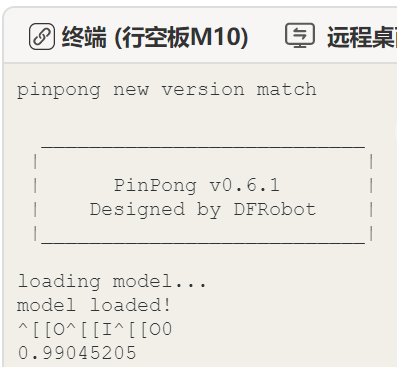

2.运行此程序,首先要加载模型。等待一两分钟,直到终端出现model loaded,且行空板显示摄像头画面,说明模型加载完成,可以测试了。摄像头看到鼠标后,按下A键,进行模型测试。
行空板M10-AI模型本地训练与部署图5

3.终端可以看到打印的内容如下,倒数第二行最后的0,就是识别到的结果,最后一行是置信度,测试成功。
行空板M10-AI模型本地训练与部署图6

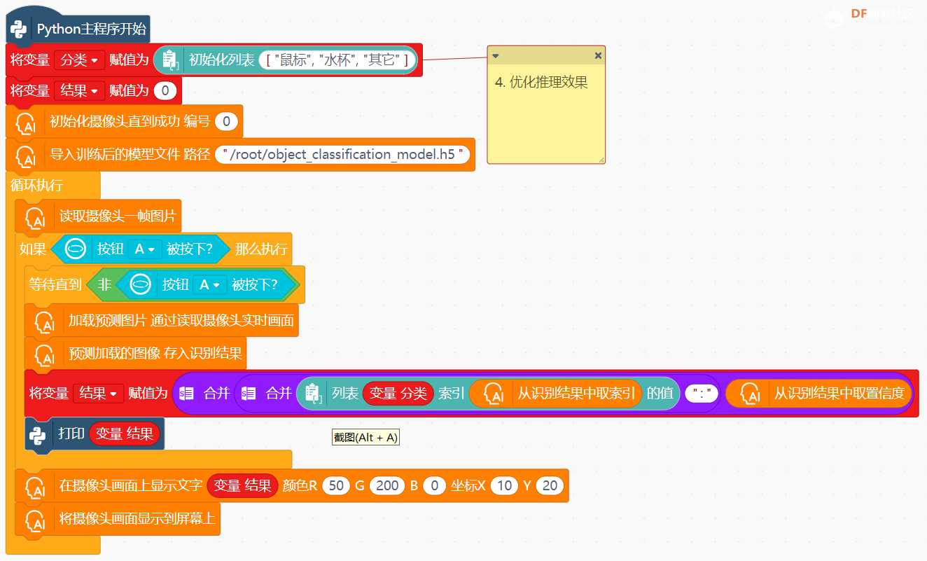

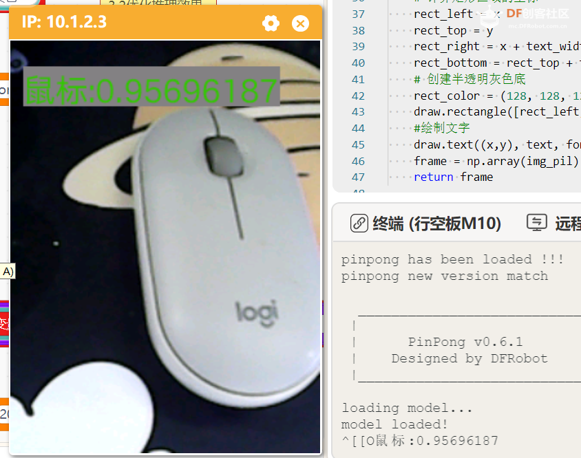

1. 搭建如下程序,实现最终的识别效果:(程序逻辑不复杂,我就不赘述了)
行空板M10-AI模型本地训练与部署图11

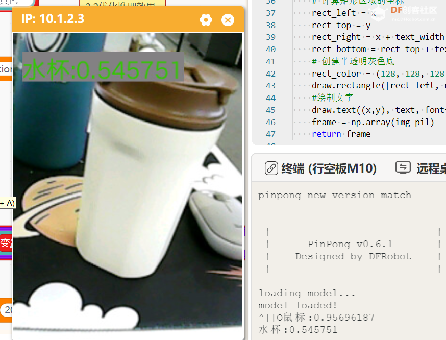

2.同样的,运行程序后等待模型加载完成,行空板屏幕显示实时画面(记得打开远程桌面,电脑屏幕上显示的行空板屏幕更加清晰)。然后就测试吧,我是成功识别鼠标和杯子。
行空板M10-AI模型本地训练与部署图9行空板M10-AI模型本地训练与部署图10
