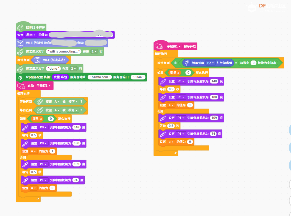

发表于 2026-7-15 12:25:36
就是这样Mind+上传模式掌控板上传显示exit status 1是什么原因图1
嗯,这个现象我也遇到过,一般就是:
   编译器编译代码出错、程序语法错误,导致编译失败,无法生成上传文件,不是板子连接问题。
    多线程共用全局变量冲突(最主要)
主线程、子线程同时读写同一个变量a, ESP32 多线程无互斥锁,编译时变量重定义 / 资源抢占报错,直接返回状态 1。
WiFi TCP 库 + Servo 舵机库底层冲突
ESP32 的 WiFi 网络库、TCP 客户端库、舵机 PWM 库底层定时器抢占冲突,Mind + 图形积木同时加载三类库极易编译失败。
子线程内频繁舵机 + 延时阻塞编译
子线程循环里嵌套舵机角度设置 + 固定 0.5 秒等待,线程阻塞逻辑会触发编译器堆栈溢出检测报错。
附加排查点
主板型号选错(掌控板 1.3/2.0 混淆);
WiFi 名称 / 密码含特殊符号,图形转代码后字符串语法非法;
ESP32 核心库损坏、Mind + 版本过低。
三、快速修复方案
取消多线程,改用单循环
删除「启动子线程 1」积木,把红外检测逻辑合并到主循环,避免多线程变量冲突;
拆分硬件功能分步测试
先新建空白程序:仅 WiFi + 屏幕上传测试,成功后再加舵机,最后加入红外,定位冲突库;
优化变量逻辑
不要多线程同时修改同一个变量,改用标志位延时互锁;
校验 WiFi 字符串
WiFi 名称、密码不要包含空格、中文、特殊符号,防止字符串编译语法报错;
环境修复
确认主板选择对应掌控板版本,更新 Mind+,重装 ESP32 开发板库。
