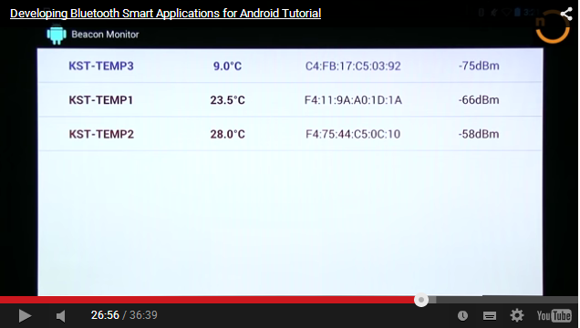

刚开始接触bluno, 运用bluno官方给的basic demo, 我已经实现了在连接模式下的通过BLE向手机端发送信息 并上传服务器
想试验一下BLE的broadcast功能
我需要若干个bluno作为broadcasters   然后通过BLE不断向安卓手机发送信息
安卓端大致如下图表示   里面的温度信息不需要  只需要bluno端传出随机数就可以了。
不知道有米有哪个大神做过这样的Demo   有的话请赐教   我卡这里好久了!!

当前bluno并不支持定制广播,也没有专门的进入广播模式。
lz可以将自己的需求发的再详细一点,我们能做到的话以后会加入这个模式。

我也想实现这个功能,蓝牙4.0协议有广播模式,就是构建一个一对多的网络,传感器收集到的数据通过蓝牙4.0模块广播出去,然后一个诸如手机的设备能够扫描到设备并且获取到广播内容,而不需要建立无线连接。其实好像有这样的设备,我去年在MDCC大会看到了电子标签模块,一个手机能检测到多个电子标签,不知道用的是不是蓝牙4.0
