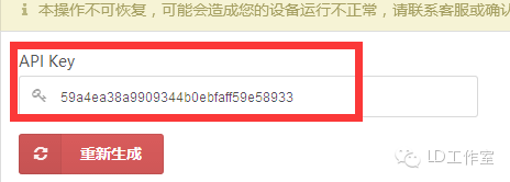

2、更改服务器网址和API_key
#define WEBSITE  "api.yeelink.net"
#define API_key  "59a4ea38a9909344b0ebfaff59e58933"

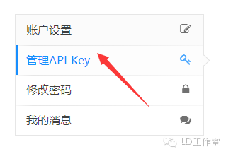

yeelink的API key在下图位置

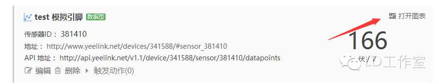

WidoClient.fastrprint(F("341588/sensor/381410/datapoints"));
这两句是传感器的url,需要更改成自己创建的传感器的url,另外这个demo是上传数据型传感器数据的,如果要其他传感器数据,需要更改下数据格式。数据都是json的,具体的格式以yeelink提供的文档为准。

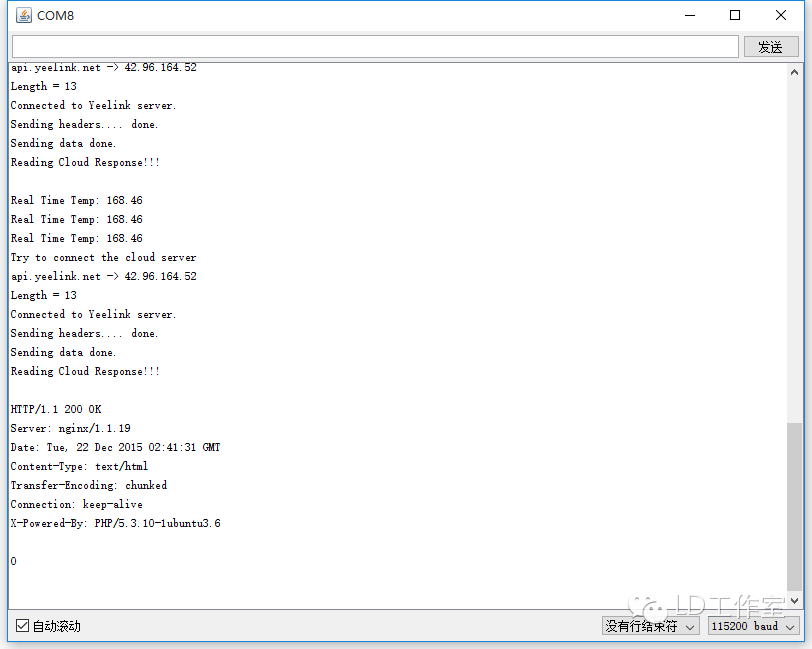

这3个位置更改好以后,上传程序,打开串口助手。(住leonardo串口和UNO不一样,UNO在串口助手打开后,会重启单片机,而leonardo不会,所以需要下载完程序后尽快打开,才能看到完整的输出,否则可能会错过前面的输出。)
就会看到以下的显示。
就会看到以下的显示。
上传数据OK。

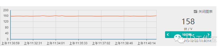

此时再上yeelink看看,图表出来了,撒花。
