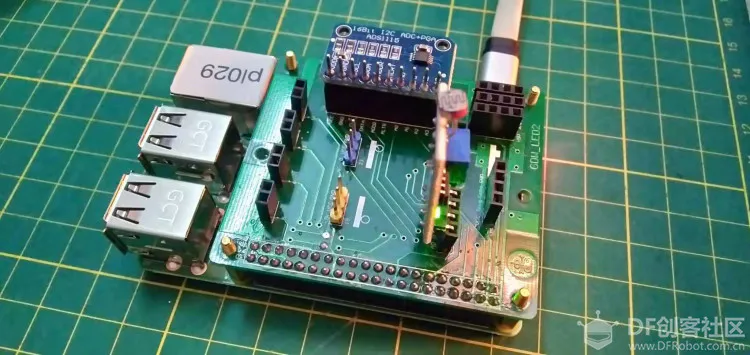

【器材准备】
树莓        1
扩展板    1
模数转换模块   1
光线传感器       1
树莓镜像2.1.1
【设备连接】
树莓|SIOT-2:测下光线值吧图2

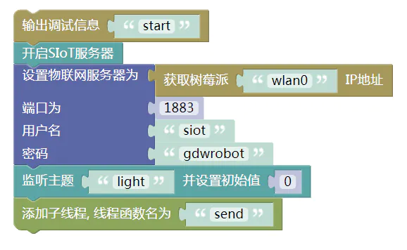

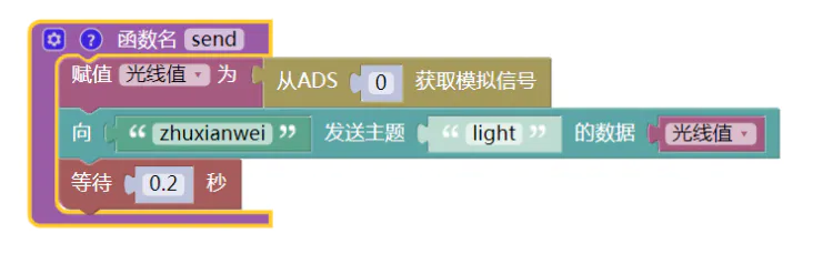

1、古德微树莓派系统镜像2.1.1已经集成了SIOT,一键启动,一键关闭,无需安装。
树莓上电开机(树莓要接入WIFI),电脑登录http://www.gdwrobot.cn/,进入软件平台,登录帐号,连接树莓。
2、程序开始,有了上一个帖子树莓|SIOT-1:星星点灯,照我们前行https://mc.dfrobot.com.cn/thread-302036-1-1.html这里简单点写了。
树莓|SIOT-2:测下光线值吧图3
树莓|SIOT-2:测下光线值吧图11
树莓|SIOT-2:测下光线值吧图4

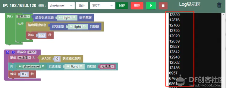

运行程序树莓|SIOT-2:测下光线值吧图5

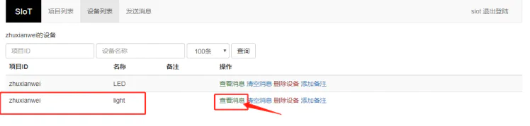

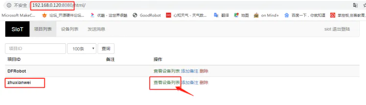

在浏览器输入http://树莓IP:8080
帐号:siot
密码:gdwrobot
树莓|SIOT-2:测下光线值吧图6
树莓|SIOT-2:测下光线值吧图7

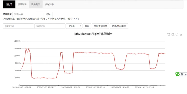

数据可以查询,导出分析的。
如果在收集数据时你进入SIOT查看,可以看到同步刷新的呢。
树莓|SIOT-2:测下光线值吧图8
隐藏图表,数据在下面可以看到。
树莓|SIOT-2:测下光线值吧图9
