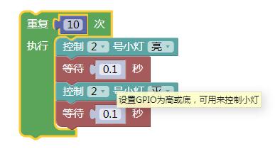

一盏小灯闪烁程序:
由一盏小灯,我们可以实践4盏小灯的闪烁,如果间隔开来,就实现了跳跃的小灯
此时小灯信号为数字信号,只有亮和灭两种状态;

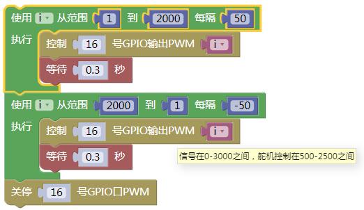

一盏小灯呼吸程序:呼吸灯效果
呼吸灯传递的为模拟信号,呼是越来越亮,吸是越来越暗,步长为50,在这里有一个困惑,就是在Mixly软件中”使用i从范围1到2000每隔(50)是“呼”,“吸”时“使用i从范围2000到1每隔() ”括号里需要填入-50,而树莓派中,1和2000的位置调换后,“每隔”的步长可以都是50,我不知道是我观察和理解有误,还是真的存在这样的差别,以后有机会学习时,向专家求教一下吧。

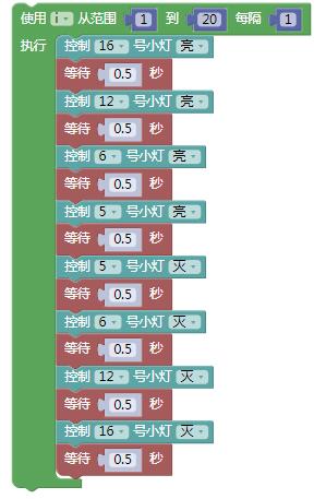

流水灯程序
流水灯效果

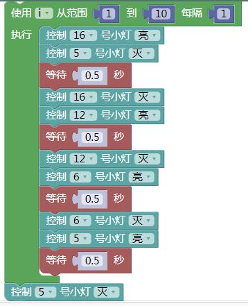

跑马灯程序
