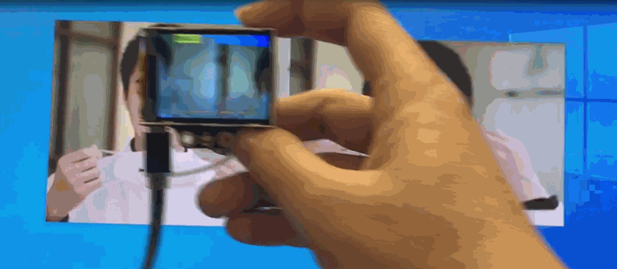

【训练二哈】
下面抄李工的帖子:(手势学习相似操作)
本项目使用二哈识图0.4.9版本固件物体分类功能
  • 学习训练。切换到物体分类,长按功能键,进入多个学习,保存。
  • 按下学习按钮,学习没有带口罩的图片,长按可以学习多张不同角度的图片,推荐30张以上,学习越多越准确,松开学习完毕自动训练;接下来学习带口罩的图片,同样学习30张以上,松开学习完毕自动训练。
  • 识别测试。识别完毕之后将二哈对准带口罩的图片和没有带口罩的图片,将分别显示1和2说明二哈成功分辨了这两类图片。
训练二哈是非常重要的一步,下面借用狄勇老师的一段图文,练习几次就掌控了(演示动图是人脸检测,其它相似):
参考动图,功能键有三个方向可以操作
下面演示下识别多个人脸的操作步骤。
通过飞梭键,在设置菜单中,打开“学习多个”选项
根据应用场景,设置合适的人脸识别阈值
完成后记得保存设置
如果先前有录入过人脸数据,需要按两次学习键清除记录
屏幕会自动框选出检测到的人脸
按压学习键,不要松开
将十字准星对准人脸,
调整识别对象的角度,
让二哈录入该对象各个角度的信息。
完成后释放学习键,
在倒计时结束前再按一次学习键
继续录入人脸信息
依次录入第二、第三个人脸信息
录入完毕后按飞梭键或等待倒计时结束,退出学习模式
测试
石头剪刀布机器学习手势实现手势识别。类似的也可以扩展例如手势数字识别,手语暗号识别等等。

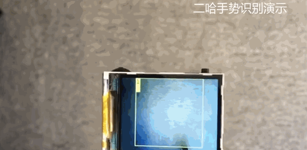

我们要训练4个物体,分别是空白背景,剪刀,石头,布。
(注意环境光线要好点,二哈学习时背景要纯净。)
学习背景图片30张以上,ID1
学习剪刀不同距离和角度图片30张以上。ID2
学习石头不同距离和角度图片30张以上。ID3
学习布不同距离和角度图片30张以上。ID4
(训练有技巧,动手就能会,我没有做动图,这里略去了训练过程。如果对训练结果不满意,按学习键进入遗忘,确认就可以)
