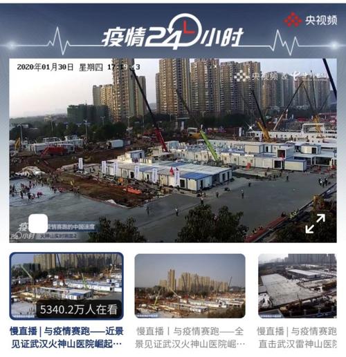

2020年1月28日,央视频的三路5Ga直播信号受到千万网友的围观,在武汉开建的防治传染病医院火神山医院的建设工地,工人们在争分夺秒日夜奋战,edl网友们虽然不能到现场出把力,但也给自己加了一个身份:云监工,通过直播镜头去“监督”医院的建设进度。
可能没有哪一个建筑工地会有这么高的关注度,可以说,大家的心情是一致的,都希望把医院早日建成投入使用。这不是监督,这是一种激励,它激励着大家跟时间赛跑,尽早阻断病毒的传播,让更多患者尽快康复。它也是一种见证,见证着在疫情面前,所有人全力以赴的坚定决心和攻坚克难的中国速度。只要万众一心,魔鬼必定无处藏匿,也一定能见证战“疫”胜利的时刻早日到来。

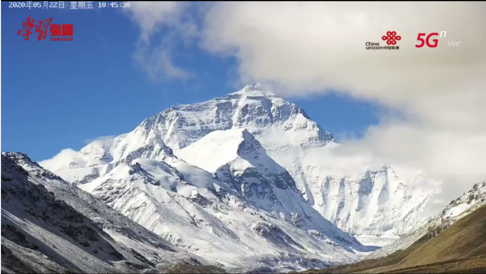

现在啊,云游珠峰,云登顶,看珠峰的蓝天旗云云雾雨雪。

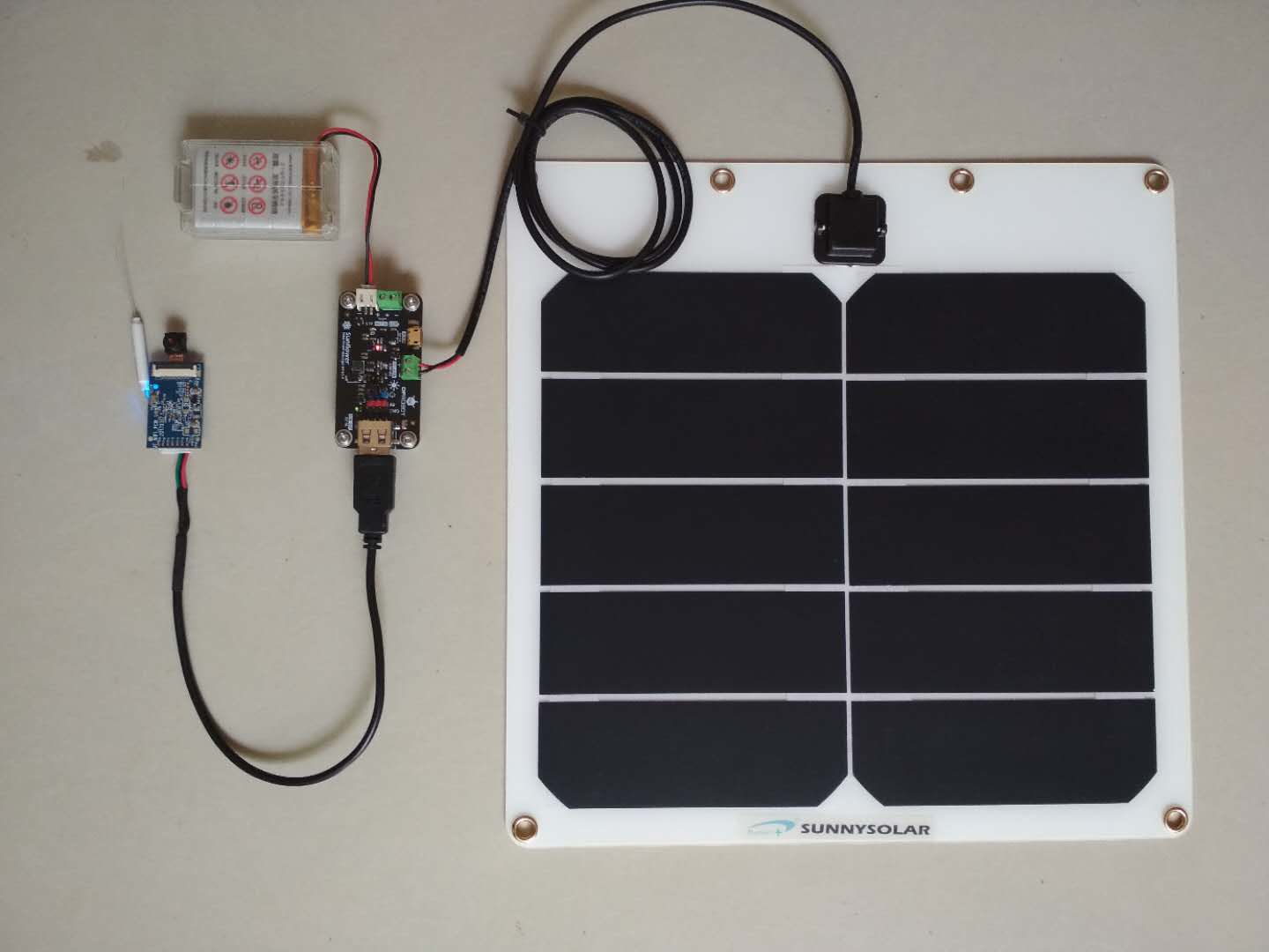

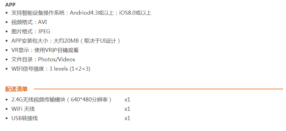

这是一款无线视频传输模块,主要由一个pcb板,一个摄像头,一根外设WiFi天线组成,专为2.4G无线视频传输和远程控制设计,使用起来特别简单,模块通电即自动开启WiFi热点,板载蓝色指示灯会间接性闪烁,代表模块未被连接;通过手机WiFi(苹果或安卓均可)连接上模块热点后,板载蓝色指示灯常亮,表示模块连接成功。使用模块配套软件可以实时查看摄像头所采集到的信息,同时实现录影记录、照片拍摄,还能通过VR护目镜在VR模式下观看到摄像头所采集到的数据,并通过智能手机、IOS/Android操作系统平台等智能设备接收图像。 模块特别小巧,和一个****的拇指大小相当,可适用于摄影小车,无人机拍摄,行车记录仪等多种场合。

2.4G无线视频传输模块(640*480分辨率)
1x
半柔性太阳能电池板 (5V@2A)
1x

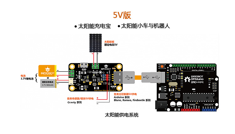

太阳能电源管理模块 5V@1A
1x
锂电池3.7V

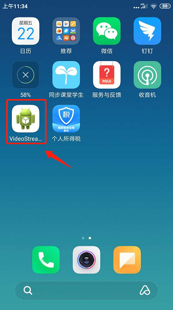

【下载安装APP】

【连接热点】

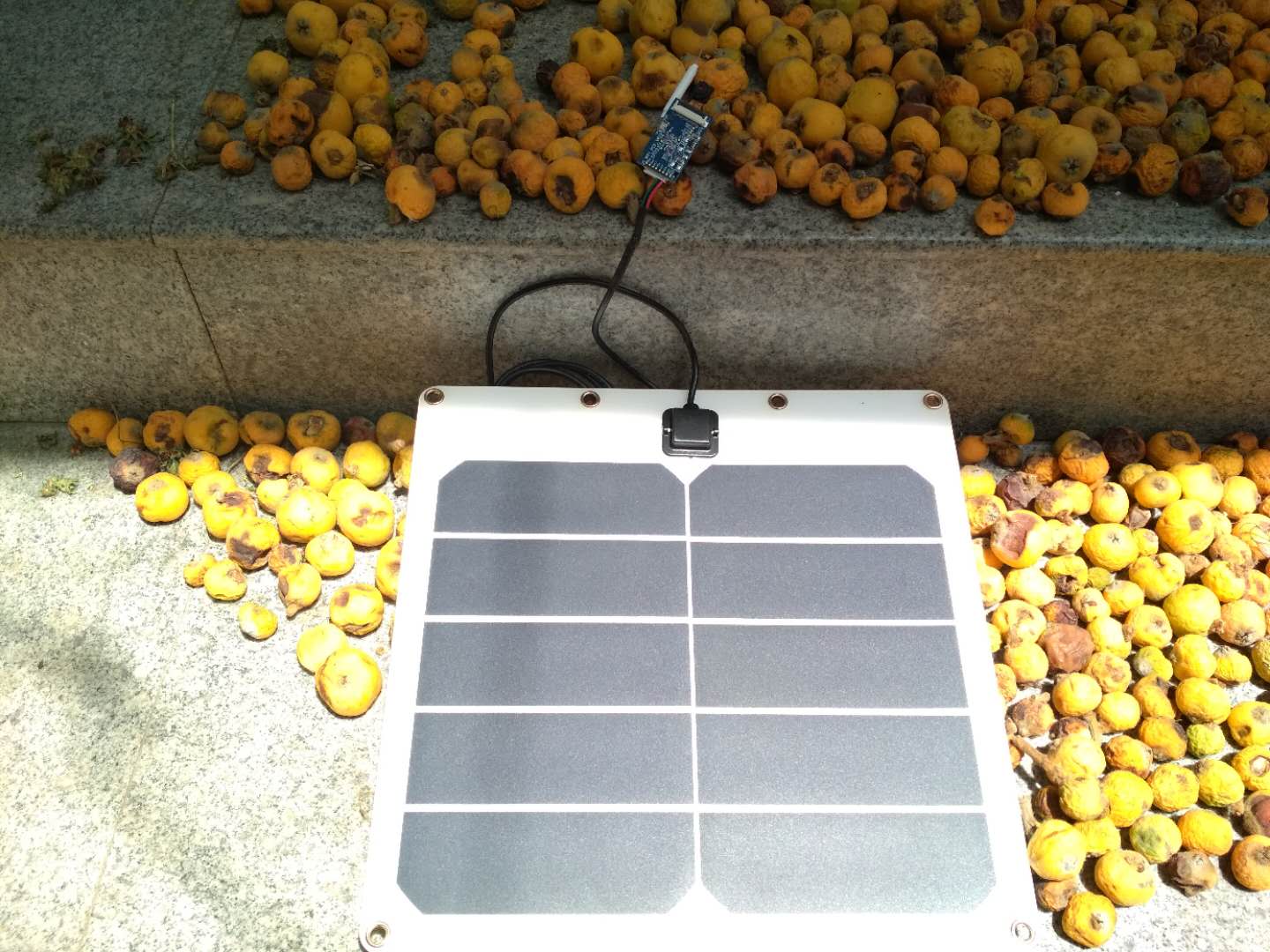

放太阳下面。
电池和太阳能管理模块放电池板下面。

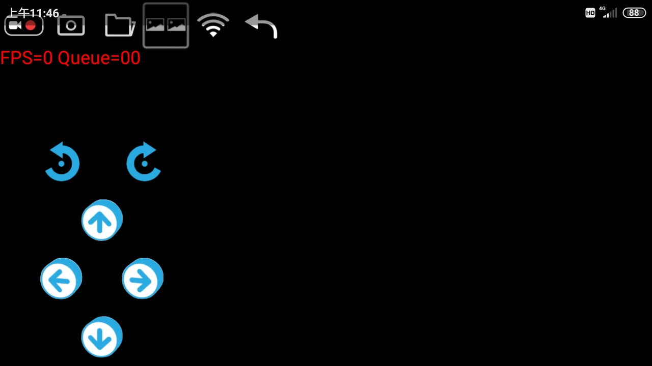

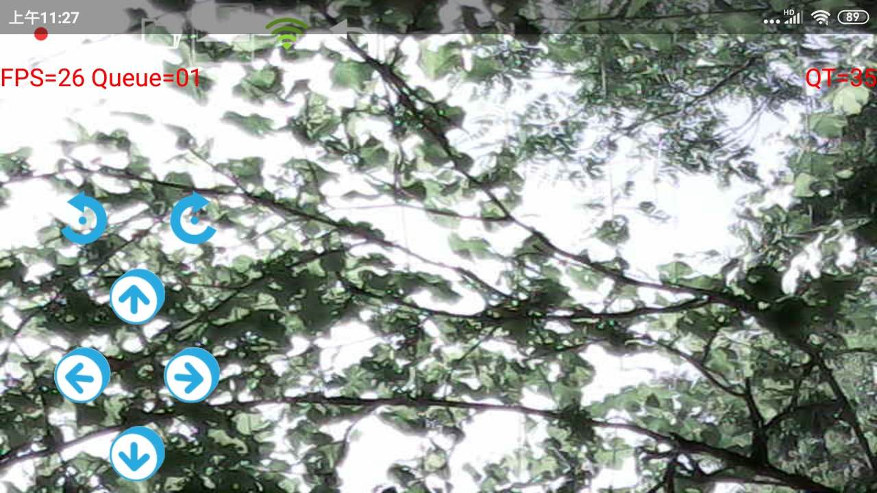

下图是热点断开状态,可以看到左上角的录像拍照查看文件模式切换连接状态等功能按钮。
不需任何设置,连接热点就可以。
【求教中】
让我感兴趣的是左边的几个控制样子的按钮,如何用,好奇中。

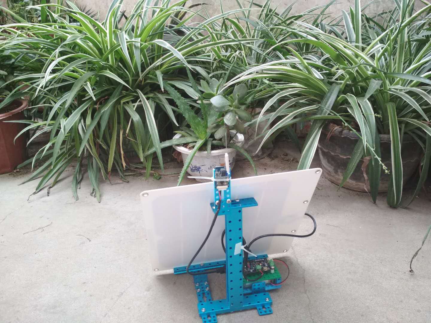

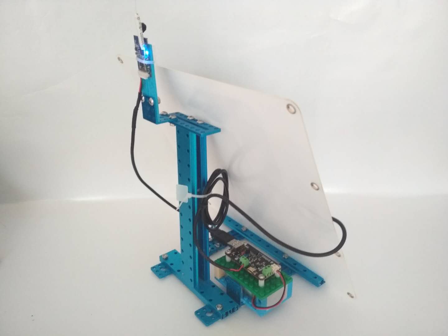

勤快的改造了下'云"直播设备。
我要发呆:太阳能“云”直播“平台”图2
我要发呆:太阳能“云”直播“平台”图3
哈哈,这下子帅多了。

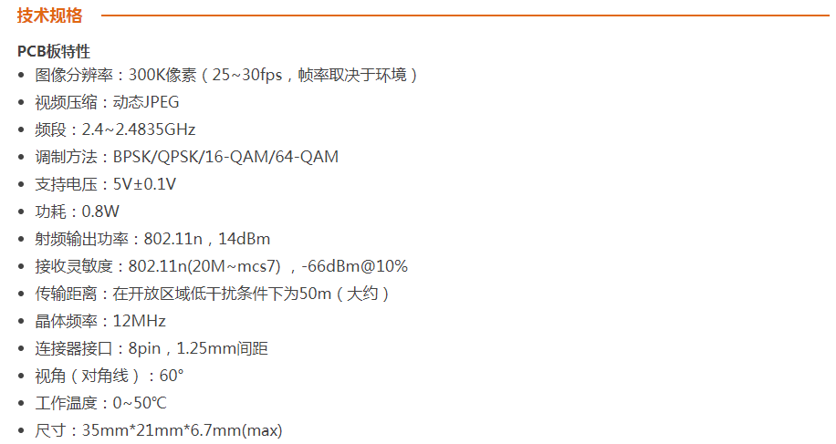

[md]看来是 [HJT 汇杰通电子](https://www.hjtchina.com/index.php) 的一款产品,请问文档哪里有,我这里没搜到。。。
附图看不太清,似乎自带的线是:
* LED 供电
* 无线模块供电
* 地线
* 图像芯片 5V 电源线
其他四个控制 motor 电机的线没接,需要自己焊接,这样使用 软件里的方向键就能实现转向,另外两个弧形箭头按键不知道干啥的,操作图像?
不过他这种应该适用舵机还是电机,最终是云台还是小车?此外还得注意电流问题感觉。[/md]
