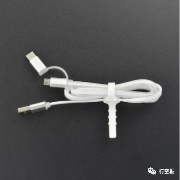

Type-C&Micro二合一USB线x1

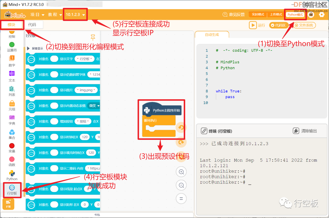

2. 软件准备
打开Mind+,按照下面图示完成软件准备过程。
【行空板图形化Python入门教程】第04课:情绪卡片图6

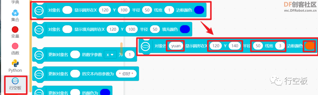

(1) 显示表情框

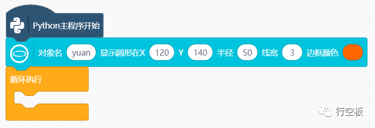

表情框是橙色圆形,圆形的显示指令在指令区“行空板”分类下的“屏幕显示”里,你可以寻找含有“圆形”关键词的指令,拖出 对象名 显示圆形在X120 Y100半径50线宽1边框颜色蓝 ,然后设置对象名、线宽和颜色,将指令放在预设代码 python主程序开始  的下面。
注意:圆形的坐标,表示的是圆心的位置。
【行空板图形化Python入门教程】第04课:情绪卡片图8
【行空板图形化Python入门教程】第04课:情绪卡片图9

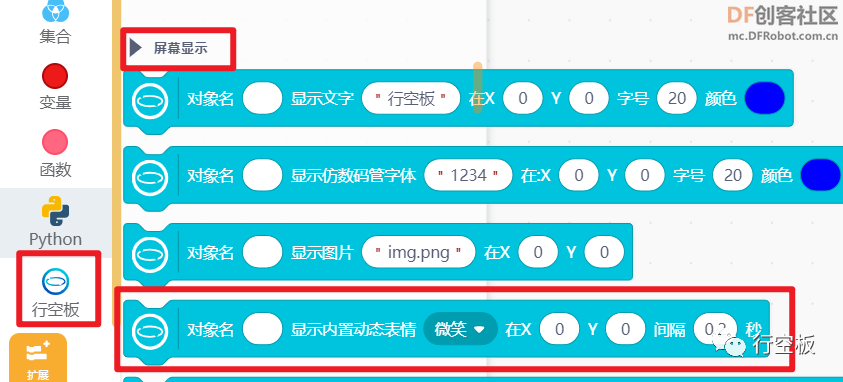

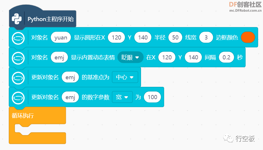

(2) 加入动态表情

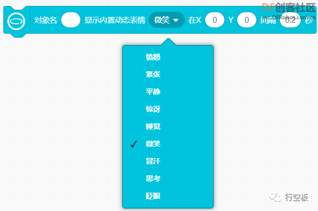

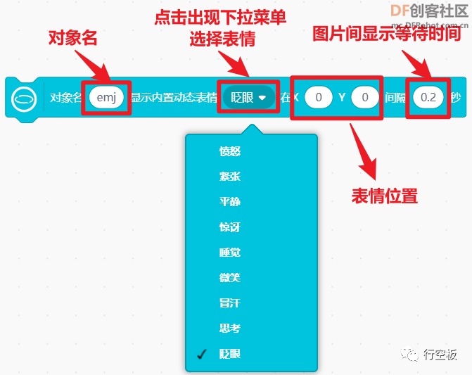

上节课我们已经知道,动态表情的显示是由多张图片切换完成的,但是行空板提供了更方便的添加指令——对象名 显示内置表情 微笑 在X0Y0间隔0.2秒 ,它提供了9个内置动态表情,你可以查找“动态表情”关键词,找到并拖出对应的指令。
【行空板图形化Python入门教程】第04课:情绪卡片图10
【行空板图形化Python入门教程】第04课:情绪卡片图11

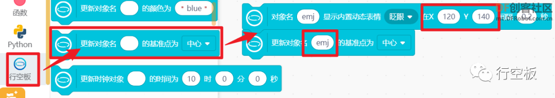

找到指令后,需要将表情要放在表情框里,即需要设置表情的位置和大小。

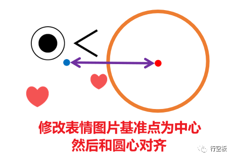

设置表情位置,表情要和圆形表情框中心对齐,也就是说表情的中心要和圆形表情框的圆心位置一致,此时只要修改表情的基准点,即修改代表图片位置的点,也为中心即可。
【行空板图形化Python入门教程】第04课:情绪卡片图12
【行空板图形化Python入门教程】第04课:情绪卡片图13
修改基准点指令为 更新对象名 的基准点为中心 ,你可以寻找含有“基准点”关键词的指令,拖出放在动态表情显示指令的下面,并完成代码的修改。
注意
:关于基准点知识的详细介绍,参见“知识园地”
【行空板图形化Python入门教程】第04课:情绪卡片图14
设置表情大小,你可以使用上节课学习过的 更新对象名 的数字参数 为  指令,去修改表情图片的宽度或高度。
完整参考代码如下:

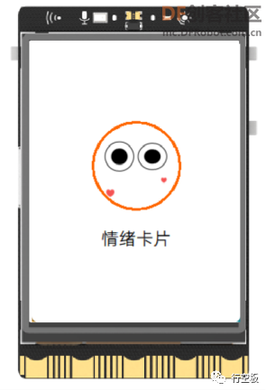

4. 程序运行

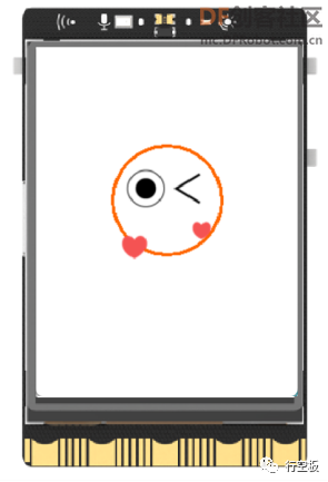

点击运行,行空板屏幕显示表情框和动态表情(如下图)。
【行空板图形化Python入门教程】第04课:情绪卡片图16

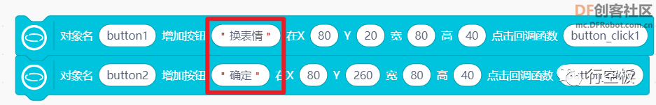

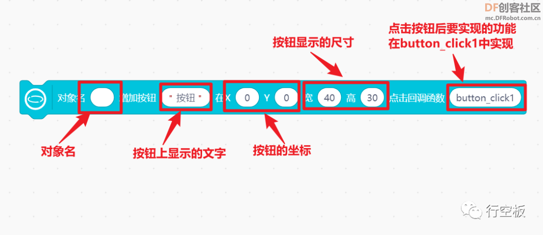

(1) 添加屏幕按钮

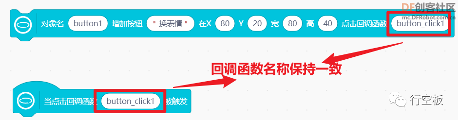

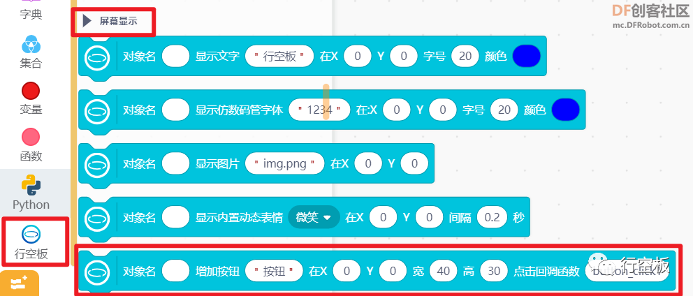

在行空板屏幕上添加按钮的指令是 对象名 增加按钮“按钮”在X0Y0宽40高30点击回调函数button_click1 ,你可以寻找含有“增加按钮”关键词,找到并拖出对应的指令。
【行空板图形化Python入门教程】第04课:情绪卡片图18
【行空板图形化Python入门教程】第04课:情绪卡片图19
接下来你可以根据剩下的行空板屏幕空间,设置“换表情”、“确定”按钮的对象名、显示名称、位置以及回调函数名。
【行空板图形化Python入门教程】第04课:情绪卡片图20
(2) 设置按钮功能

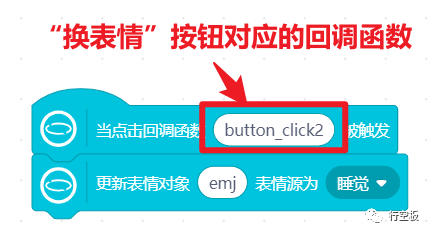

按钮功能是通过按钮显示指令中的“回调函数”实现的,具体实现需要用到回调函数指令—— 当点击回调函数button_click1被触发 ,你可以通过“回调函数”关键词寻找指令,拖出并修改回调函数名。回调函数需与已添加按钮指令中的回调函数名保持一致。以“换表情”为例有:
【行空板图形化Python入门教程】第04课:情绪卡片图21
注意:在程序中,行空板按钮指令和回调函数指令一定要成对出现。另外,回调函数一般用来实现由某操作触发的功能,关于“回调函数”知识的详细介绍,参见“知识园地”
完成对应回调函数指令修改后,就可以在它们下方逐个编写按钮的功能了。接下来我们就学习实现“换表情”“确定”按钮的功能。

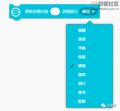

(a) “换表情”按钮功能

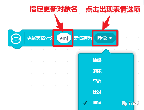

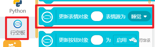

“换表情”按钮,修改情绪表情,要使用到的是 更换表情对象 表情源为  指令,寻找含有“表情源”关键词指令,并修改指令中的“表情对象名”和“表情源”,然后放在对应按钮的回调函数指令下。
【行空板图形化Python入门教程】第04课:情绪卡片图22
【行空板图形化Python入门教程】第04课:情绪卡片图23
【行空板图形化Python入门教程】第04课:情绪卡片图24

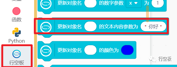

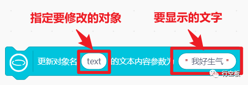

当然,你也可以给对应的表情添加文字说明,只要使用 更新对象名 的文本内容参数为“你好” 指令,修改文字对象的文字内容即可。

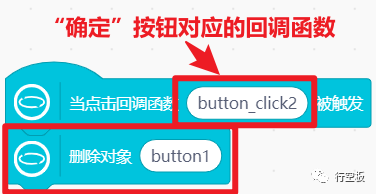

(b) “确定”按钮功能

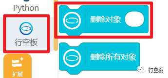

点击确定”按钮,所有按钮消失,生成最终的情绪卡片。按钮消失要使用到的是 删除对象  指令,寻找含有“删除对象”关键词指令,并写明要删除的对象。如“换颜色”按钮,对象名为button1,则修改为 删除对象button1 ,然后放在对应按钮的回调函数指令下。
【行空板图形化Python入门教程】第04课:情绪卡片图27
【行空板图形化Python入门教程】第04课:情绪卡片图28
【行空板图形化Python入门教程】第04课:情绪卡片图29
关于“确定”按钮的删除方法相同。下面是“换表情”和“确定”按钮显示和功能实现的参考代码:

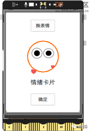

2. 程序运行

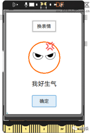

检查行空板连接,点击运行,观察行空板屏幕,可以看到初始情绪卡片以及两个按钮。
按下“换表情”,动态表情发生变化;按下“确定”,生成最终情绪卡片。
【行空板图形化Python入门教程】第04课:情绪卡片图31
【行空板图形化Python入门教程】第04课:情绪卡片图32
按下“换表情”
【行空板图形化Python入门教程】第04课:情绪卡片图33
按下“确定”

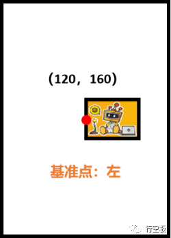

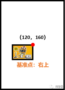

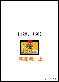

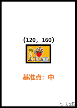

2. 行空板基准点

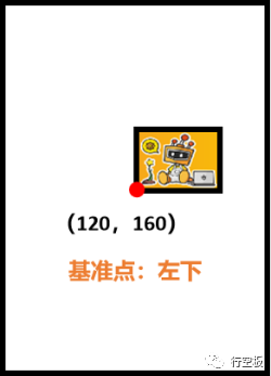

基准点概念的出现是由于要显示在行空板上的元素基本上都是有面积的形状,如果要用坐标点描述位置,必须确认坐标点代表的是元素形状上的哪个位置,这个位置点就是“基准点”。行空板屏幕上显示的文字、按钮、图片等元素都可以修改基准点的,而矩形、圆形等形状的基准点是不可修改的。
【行空板图形化Python入门教程】第04课:情绪卡片图35
行空板一共设定了9个基准点,即上、下、左、右、中、左上、左下、右上、右下。也就是说,如果要在行空板屏幕的中间位置显示一张图片,即下图中的红点位置显示,坐标为(120,160),根据基准点的不同,会出现以下9种位置情况。
【行空板图形化Python入门教程】第04课:情绪卡片图36【行空板图形化Python入门教程】第04课:情绪卡片图37【行空板图形化Python入门教程】第04课:情绪卡片图38
【行空板图形化Python入门教程】第04课:情绪卡片图39【行空板图形化Python入门教程】第04课:情绪卡片图40【行空板图形化Python入门教程】第04课:情绪卡片图41
【行空板图形化Python入门教程】第04课:情绪卡片图42【行空板图形化Python入门教程】第04课:情绪卡片图43【行空板图形化Python入门教程】第04课:情绪卡片图44

该指令用于在行空板屏幕显示按钮对象,在指令中可以设置对象名、按钮上显示文字、按钮位置、尺寸和按钮功能实现的回调函数名。

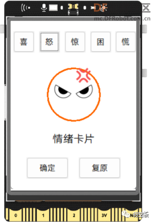

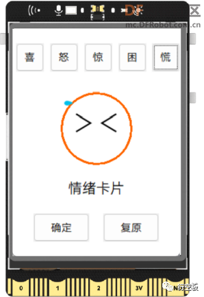

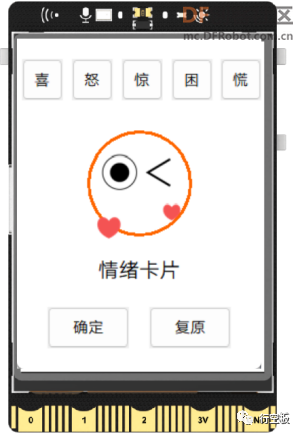

我们已经实现了情绪卡片项目,但是项目中可以添加的表情还不够丰富,请你使用今天学习的内容,动手试一试丰富一下你的“情绪卡片”项目:
(1) 增加其他按钮切换更多的动态表情;
(2) 增加“复原”按钮,点击后使卡片回到初始状态。

当显示完情绪后,如果想重新选怎么做,目前给出的示例程序只能玩一次,不能多次重复使用,我们试了删除按钮再增加的方法,但是会报错。
ki123456
ki123456回复北狄蛮蛮
删除对象后要重新添加对象,如果删除对象再复原,需要重新新建刚才的对象。如果再帽子积木块重新新建对象,需要注意两个问题:
1、新建对象如果是在回调函数里或按下按键下方,那么这个对象是局部的,你可以把它看成局部变量,其他地方要修改这个对象,就会报错。解决方法是说明这个对象名为全局的对象,也就是用变量分类下的“全局global ”指令,填上对象名,放在新建对象的前面就可以了。和第7课的全局变量类似,但是不用新建对象变量哈,参考连接:https://mc.dfrobot.com.cn/thread-314532-1-1.html
2、对象重复新建或没有新建就被修改,这个问题通常是出现在没有按照步骤操作或者点击按键时次数较多。解决办法也很简单,就是加标志变量防止误触,比如加一个“正在选择?”标志,没有在选择表情时,变量为0,选择时变量为1。只有在变量为0时,才可以新建新的对象,为1时才可以删除对象。
听起来逻辑好像有点复杂对吗,动手试一试。下面是我使用A键让按钮重新出现的示例程序,供你参考。
如果还是觉得很麻烦,那就使用 第3课 西游舞台剧 的方法,使用修改对象坐标的逻辑尝试写程序 (https://mc.dfrobot.com.cn/thread-314335-1-1.html
