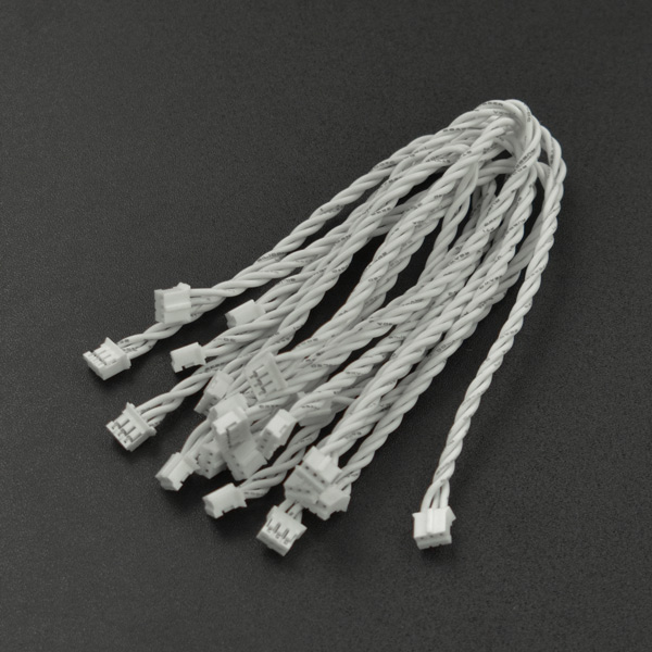

白色硅胶绞线 x1 基于行空板的opencv车辆检测装置图5 链接
