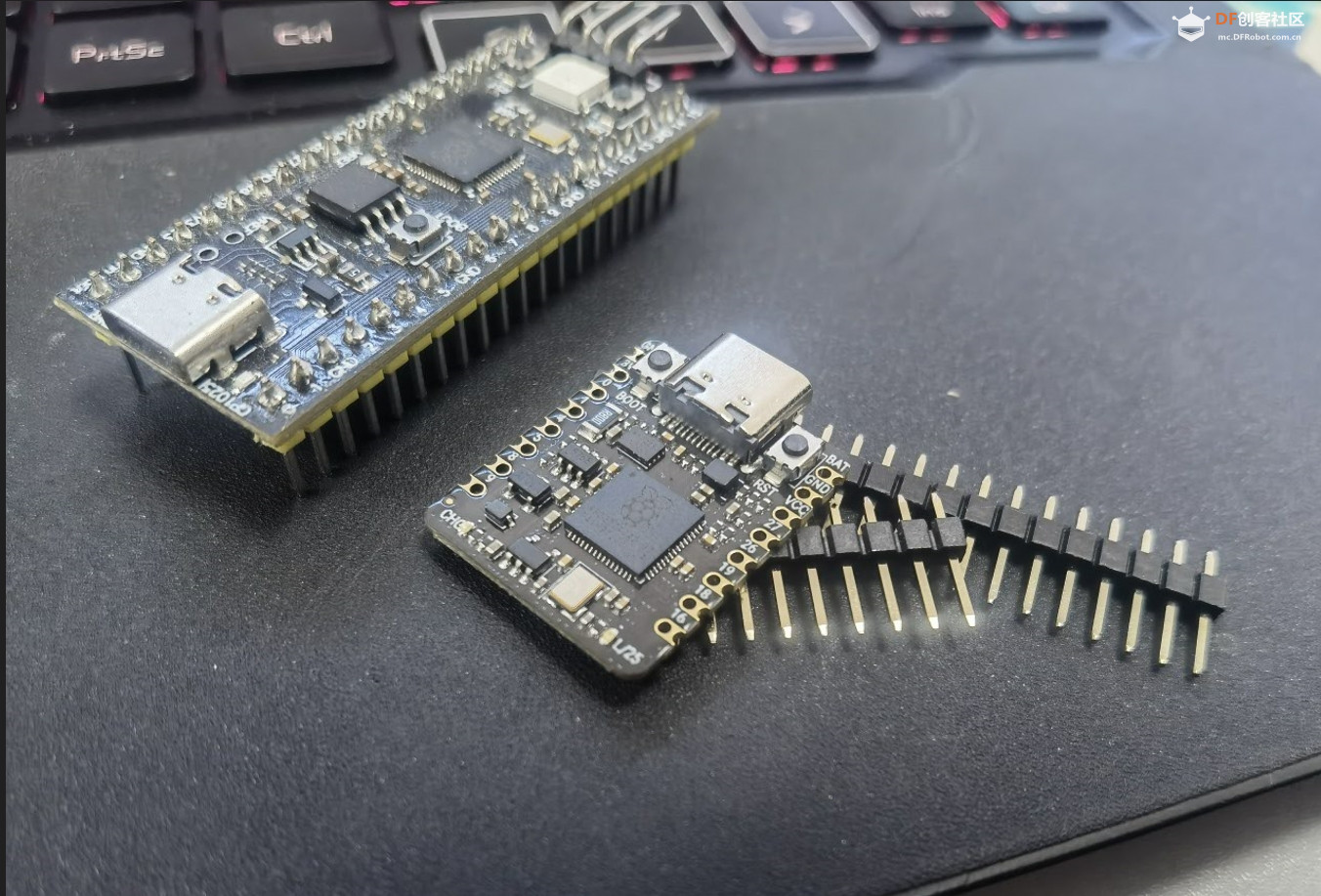

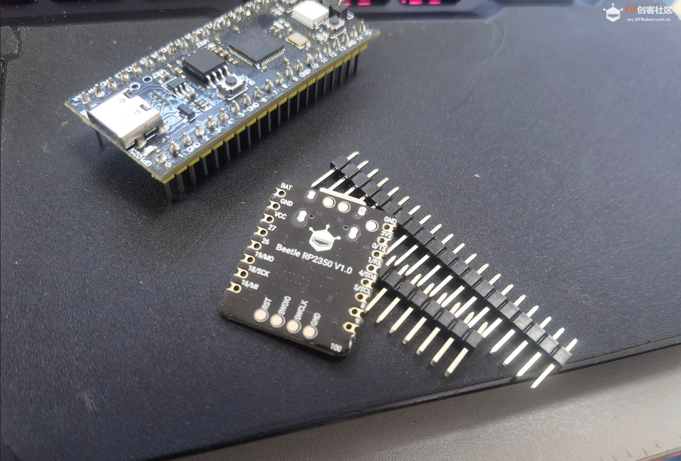

很荣幸能够参加本次的Beetle RP2350嵌入式开发板的试用。这个开发板在硬币大小(25mm*20.5mm)的体积上集成了锂电池的充电和电池电压的监控功能;并引出11个IO、BAT、3.3V引脚,且每个IO都支持PWM输出,方便运用在小体积设备上,或者可穿戴设备的开发。
Beetle 树莓派RP2350——新手从0开始的学习图1Beetle 树莓派RP2350——新手从0开始的学习图2
Beetle 树莓派RP2350——新手从0开始的学习图3
