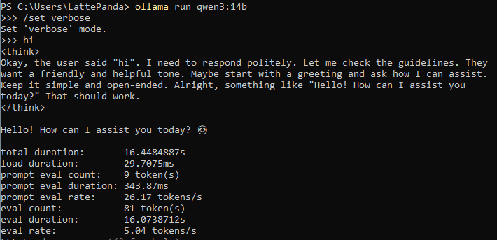

total duration:       11m15.7534043s
load duration:        27.225ms
prompt eval count:    525 token(s)
prompt eval duration: 38.6641084s
prompt eval rate:     13.58 tokens/s
eval count:           2893 token(s)
eval duration:        10m37.0457456s
eval rate:            4.54 tokens/s

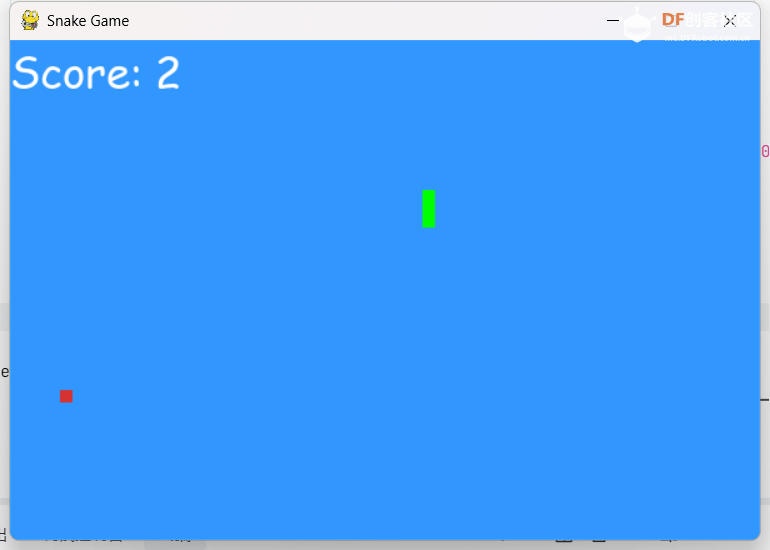

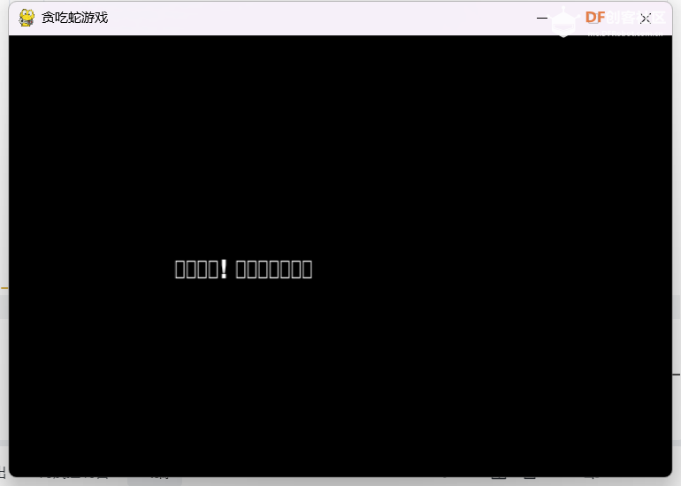

代码
用python写一个贪吃蛇游戏。
>>> 用python写一个贪吃蛇游戏
<think>
好的,用户让我用Python写一个贪吃蛇游戏。首先,我需要考虑用什么库来实现。Python中常用的图形库有Tkinter、Pygame等。
Pygame更适合做游戏,因为它提供了处理图形、声音和输入的模块,而Tkinter可能比较基础,不过也能实现。不过用户可能希望一
个更完整的游戏体验,所以选择Pygame可能更好。
接下来,我需要回忆贪吃蛇的基本机制。游戏的主要元素包括蛇、食物、碰撞检测、得分、游戏结束等。蛇由多个段组成,通过方向
键控制移动,吃到食物后增长,碰到边界或自己则游戏结束。
然后,我需要考虑如何用Pygame来实现这些元素。首先初始化Pygame,设置窗口大小,定义颜色,设置游戏时钟控制帧率。然后创建
蛇的类或者用列表来表示蛇的身体,每个段的位置可以用坐标表示。食物的位置可以随机生成,确保不在蛇的身体上。
接下来是游戏循环,处理事件比如按键,更新蛇的位置,检查是否吃到食物,如果吃到则增加长度,否则移动。碰撞检测部分需要检
查蛇头是否碰到边界或者蛇身。得分部分可以用变量记录,每次吃到食物加一,显示在屏幕上。
可能遇到的难点是蛇的移动和身体的更新。因为蛇的移动是连续的,每个段需要跟随前一个段的位置。可以用一个队列结构,每次移
动时,头部根据方向移动,然后身体的其他部分依次更新。当吃到食物时,不需要弹出队列的最后一个元素,这样蛇就会增长。
另外,食物的生成需要随机,但要确保不在蛇的身体上。可能需要一个循环来生成直到找到合适的位置。
然后,关于游戏结束的处理,当碰撞发生时,停止游戏循环,显示游戏结束的提示,并等待用户关闭窗口或者重新开始。
还需要考虑游戏的初始设置,比如蛇的初始长度、初始位置、初始速度等。可能需要设置不同的速度级别,或者让速度随着得分增加
而加快。
代码结构方面,可能需要一个主函数来初始化,然后进入游戏循环。使用Pygame的事件处理,比如QUIT事件退出,KEYDOWN事件改变
方向。同时,用pygame.display.update()来刷新屏幕,保持画面更新。
测试的时候要注意,蛇的移动是否流畅,碰撞检测是否正确,食物是否正确生成,得分是否正确增加。可能还需要处理一些边界情况
,比如蛇头刚好碰到食物的位置,或者蛇移动时的坐标整除问题,确保每个段的位置都是整数。
最后,用户可能希望代码有注释,方便理解。可能需要将代码分成几个部分,比如初始化、游戏循环、事件处理、绘制部分等。同时
,确保代码简洁,没有冗余。
可能还需要添加一些功能,比如游戏结束后的重新开始,或者显示得分,但用户可能只需要基本功能。所以先实现核心功能,再考虑
扩展。
综上,我需要编写一个使用Pygame的贪吃蛇游戏,包括初始化、游戏循环、蛇和食物的处理、碰撞检测、得分显示等。确保代码结构
清晰,注释明确,用户能够理解并运行。
</think>
以下是一个使用Python和Pygame库实现的贪吃蛇游戏示例:
```python
import pygame
import random
import sys
# 初始化Pygame
pygame.init()
# 设置窗口大小
WIDTH, HEIGHT = 600, 400
screen = pygame.display.set_mode((WIDTH, HEIGHT))
pygame.display.set_caption("贪吃蛇游戏")
# 颜色定义
WHITE = (255, 255, 255)
GREEN = (0, 255, 0)
RED = (255, 0, 0)
BLACK = (0, 0, 0)
# 游戏设置
BLOCK_SIZE = 20
SPEED = 10
clock = pygame.time.Clock()
# 蛇的类
class Snake:
    def __init__(self):
        self.body = [(WIDTH//2, HEIGHT//2)]
        self.direction = random.choice(['UP', 'DOWN', 'LEFT', 'RIGHT'])
    def move(self):
        x, y = self.body[0]
        if self.direction == 'UP':
            y -= BLOCK_SIZE
        elif self.direction == 'DOWN':
            y += BLOCK_SIZE
        elif self.direction == 'LEFT':
            x -= BLOCK_SIZE
        elif self.direction == 'RIGHT':
            x += BLOCK_SIZE
        new_head = (x, y)
        self.body.insert(0, new_head)
        self.body.pop()
    def grow(self):
        # 添加一个段到身体末尾
        x, y = self.body[-1]
            y -= BLOCK_SIZE
            y += BLOCK_SIZE
            x -= BLOCK_SIZE
            x += BLOCK_SIZE
        self.body.append((x, y))
    def draw(self):
        for segment in self.body:
            pygame.draw.rect(screen, GREEN, (*segment, BLOCK_SIZE, BLOCK_SIZE))
    def get_head(self):
        return self.body[0]
# 食物类
class Food:
    def __init__(self):
        self.position = self.spawn()
    def spawn(self):
        while True:
            x = random.randint(0, (WIDTH - BLOCK_SIZE) // BLOCK_SIZE) * BLOCK_SIZE
            y = random.randint(0, (HEIGHT - BLOCK_SIZE) // BLOCK_SIZE) * BLOCK_SIZE
            if (x, y) not in snake.body:
                return (x, y)
    def draw(self):
        pygame.draw.rect(screen, RED, (*self.position, BLOCK_SIZE, BLOCK_SIZE))
# 初始化游戏对象
snake = Snake()
food = Food()
score = 0
font = pygame.font.SysFont(None, 36)
def show_score():
