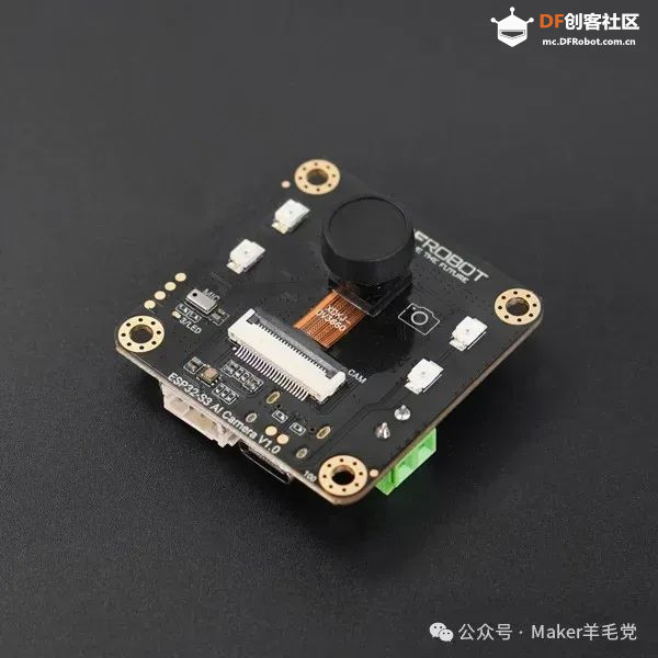

本次作业是 在上一项目的基础上继续推进
ESP32-S3 AI CAM移植小智手把手教程
把本次作业的 产生的 文件放在  Ai_cam 文件夹下,板卡主文件(dfrobot_esp32_s3_ai_cam.cc),补充修改已有的iot初始化函数,即可开始享受。

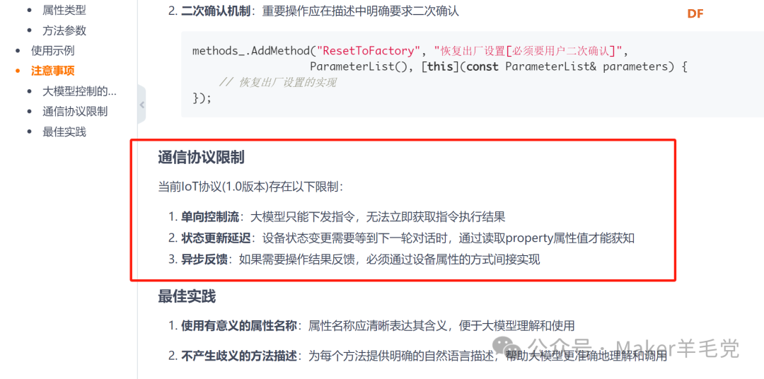

本来以为故事到处就结束了,但实际运行有个现象,让故事不够完美。 就是我们第一次让小智刷新B站粉丝数量的时候,它会播报我的粉丝数量为零。 通过串口查看,其他查询已经执行并已经获取粉丝数据,这我们也可以理解和接受,原因就是播报的音频数据在本轮对话较早之前已经生成了,需要在下一轮次对话,才能生效,不明真相的网友对此也很不解。其实这个现象虾哥也做个说明的,大家可以去翻看小智源码readme里面的iot教程。 为了完美解决这个问题,我们可以直观地想到,开机的时候就执行查询更新一次数据,或者定时查询数据就可以解决这个问题了。实际测试用过直接执行一次查询、多任务执行和定时器执行更新数据都会导致系统崩溃,无限重启状态。 分析其中原因是 因为系统启动之初 ,网络还没准备好就开始执行查询任务了,才会死机。这样这个问题就比较’tricky’了。

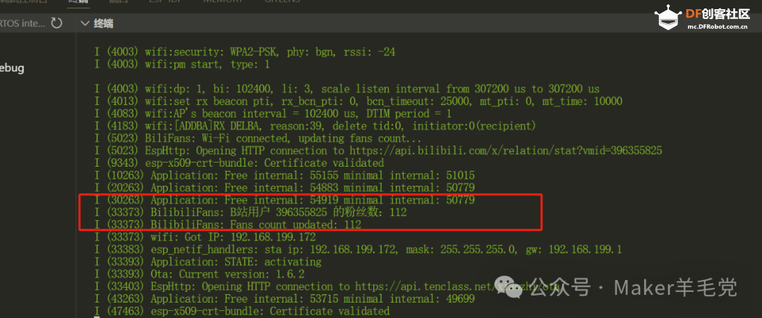

  其实我们可以根据idf原生提供网络事件库来跟踪网络的问题,待到网络已经准备好了,我再执行查询任务,就有了下面这些网络事件的内容。

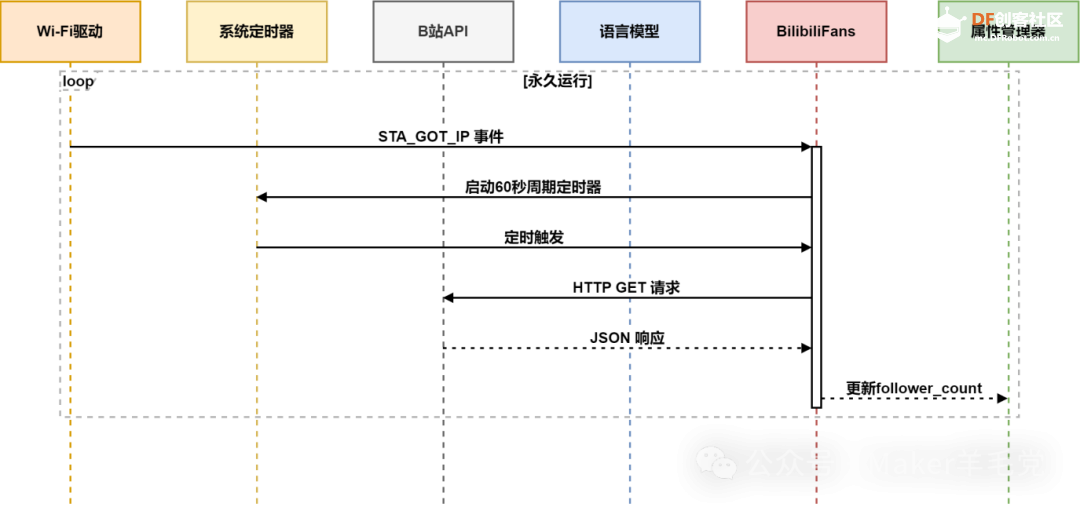

通过 esp_timer 创建 1 分钟间隔的定时器,定时器的回调函数为 UpdateFansCount 方法。仅在 Wi-Fi 连接时激活定时器,确保在网络可用时定时更新粉丝数量。

看到开机就可以自动刷新粉丝数量了!
(四)项目总体评价
实时性:通过定时刷新和手动刷新机制,确保粉丝数量数据的实时性。
稳定性:在 Wi-Fi 连接状态变化时自动处理,避免在网络不可用时进行无效请求,提高系统稳定性。
