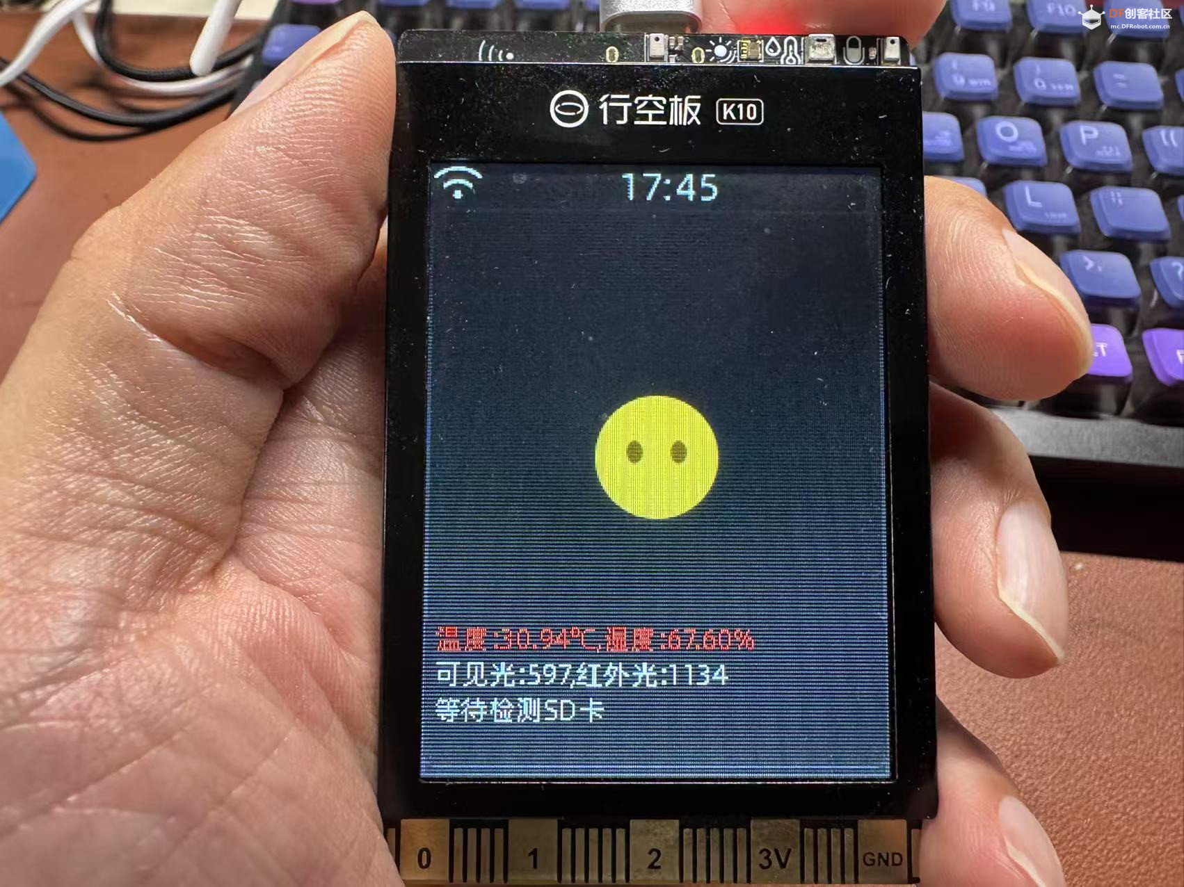

一、传感器数据获取 (传感器数据采集成功案例)
   完成了k10板载传感器的IDF编程环境的驱动库构建,特别针对小智运行环境及场景的优化提供数据获取回调函数,可以让传感器数据穿越各种层,后台自动更新,对小智主线程无干扰,可以增加数据平稳处理,减少数据波动。
(1)板载温湿度传感器数据采集
(2)光照强度传感器数据采集
(3)加速度传感器数据采集。

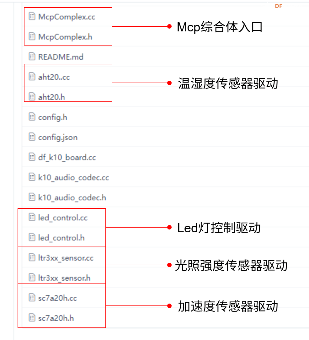

K10小智项目文件系统

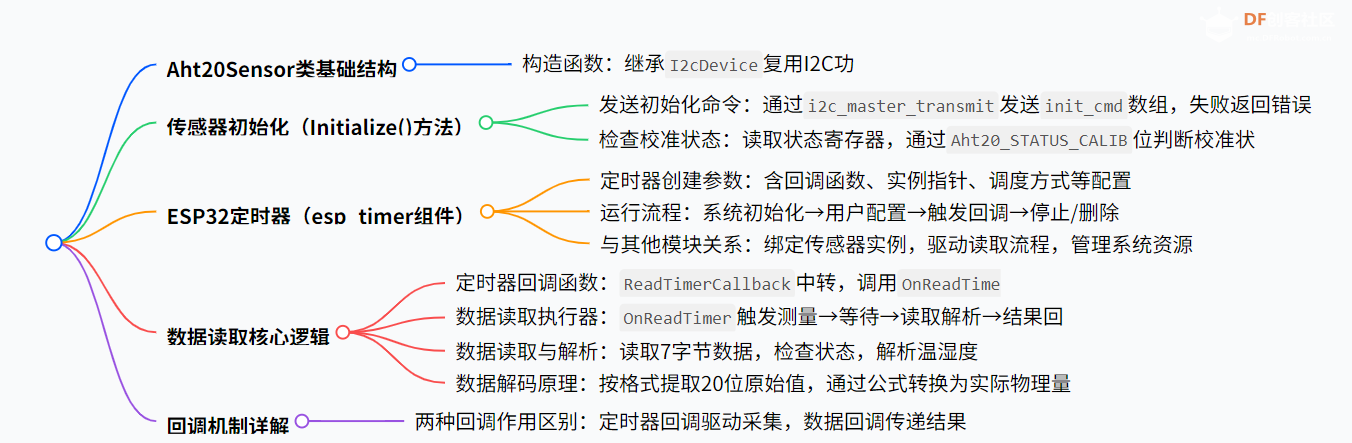

    以AHT20为例,其他两个传感器的实现原理一致。特点在于深度融合小智,通过继承复用I2C通信功能,封装传感器命令与解析逻辑,接口简洁。利用定时器与回调机制解耦,支持灵活设置采集间隔,数据回调实现分层处理,实现AHT20温湿度传感器的周期性数据采集功能。

1. Aht20Sensor构造函数
   继承特性:通过初始化列表I2cDevice(i2c_bus, addr)调用父类构造函数,表明Aht20Sensor是I2cDevice的子类,复用 I2C 通信基础功能(如数据收发),减少代码冗余。
2.传感器初始化
用于确保 Aht20 进入可工作状态,步骤如下:
1)发送初始化命令
定义命令数组init_cmd(包含Aht20_CMD_INIT(0xBE)和参数 0x08),通过i2c_master_transmit发送;
2)检查校准状态
读取状态寄存器(ReadReg(Aht20_CMD_STATUS)),通过Aht20_STATUS_CALIB位(0x08)判断是否校准完成,更新calibrated_变量;
[size=14.6667px]
[size=14.6667px]
3.数据读取核心逻辑
   定时器是周期性采集的 “触发器”,基于硬件时钟实现固定间隔触发。代码中,StartReading通过esp_timer_start_periodic启动定时器,自动执行 “触发测量→等待→解析→传递数据” 全流程。相比轮询,定时器精度更高(微秒级),且仅在触发时占用资源,降低 CPU 空转损耗,实现 “一次配置,持续采集”。数据自动后台更新,用户无后顾之忧。
   数据读取逻辑遵循 “触发 - 等待 - 校验 - 解析” 四步流程,保障可靠性与效率。先通过TriggerMeasurement发送标准命令帧(如0xAC,0x33,0x00),严格匹配传感器协议;等待阶段按手册设置 75ms 延迟,避免过早读取无效数据。读取后先校验状态位(AHT20_STATUS_BUSY),确保数据就绪再解析。采用位运算直接提取 20 位原始值,结合公式快速转换为物理量,兼顾精度与速度。
[size=14.6667px]
1定时器回调函数(ReadTimerCallback)
   作用:作为定时器与类非静态逻辑的 “桥梁”,因 ESP 定时器要求回调为静态 / 全局函数,需通过此函数中转。
逻辑:接收arg(传感器实例指针)→转换为Aht20Sensor*→调用OnReadTimer执行数据读取。
2数据读取执行器(OnReadTimer () 方法)
  触发测量:调用TriggerMeasurement发送命令,失败则记录错误并退出。
等待结果:vTaskDelay(pdMS_TO_TICKS(50))延迟 50ms,等待传感器完成测量。
读取解析:调用ReadMeasurement读取 7 字节数据,解析为温度和湿度。
结果回调:若成功且注册了Aht20Sensor_callback_,则通过该回调传递数据给上层[size=11.0000pt]。
[size=14.6667px]
3数据读取与解析(ReadMeasurement 方法)
  读取数据:通过ReadRegs获取 7 字节buffer(含状态和原始值)。
  状态检查:通过buffer[0]的Aht20_STATUS_BUSY位判断传感器是否忙碌。
  湿度解析:从buffer[1]-buffer[3]提取 20 位原始值→公式湿度 = 原始值 × 100 / 2²⁰。
温度解析:从buffer[3]-buffer[5]提取 20 位原始值→公式温度 = 原始值 × 200 / 2²⁰ - 50。
4)Aht20 数据解码原理
(1)数据格式约定:7 字节数据中,buffer[1]-3存湿度原始值,buffer[3]-5存温度原始值(均为 20 位)。
(2)位运算提取:通过移位和逻辑运算拼接 20 位原始值(如湿度:(buffer[1] << 12) | (buffer[2] << 4) | ((buffer[3] & 0xF0) >> 4))。
(3)物理量转换:按传感器手册公式将原始值映射为实际温湿度(0-100% 湿度,-40~85℃温度)。
3.回调机制详解
   通过 “静态回调中转” 消除模块依赖:定时器组件要求回调为静态 / 全局函数,而传感器逻辑在非静态方法中。代码中,静态函数ReadTimerCallback接收定时器触发,通过arg参数恢复传感器实例指针,再调用非静态方法OnReadTimer。此举让定时器与传感器逻辑独立维护,定时器无需知晓传感器细节,传感器也不依赖定时器实现,便于模块复用与修改。

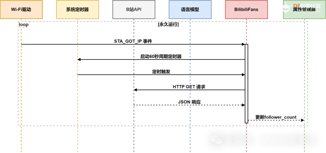

[size=10.5000pt]    核心功能是通过调用B 站 API获取指定用户粉丝数,支持定时刷新、手动刷新及 Wi-Fi 连接状态变化时自动更新;关键技术包括使用板卡的CreateHttp() 函数创建 HTTP 客户端、解析 JSON 响应数据,以及通过Wi-Fi 事件处理(连接时启动 1 分钟定时器更新、断开时停止)保障稳定性。

(1)可设置B站用户UID
注意:目前是设置的博主的B站账号,需要改成自已的,欢迎朋友们来B站交流。
(2)定时获取并更新粉丝数量
(3)提供粉丝数查询和手动刷新功能
(4)通过WiFi连接事件自动管理更新任务

   提供学习源码:https://gitee.com/genvex/xiaozhi-esp32-music_185/tree/main/main/boards/df-k10
测试固件:固件也在该文件夹中。
