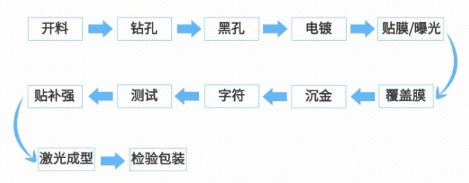

 CCS集成母排采用FPC或PCB来替代传统的线束连接是否可行?图1
采用FPC等作为信号采集组件的CCS集成母排,具有结构轻薄、集成度高等优点,有利于提升电池包空间利用率及组装效率,符合汽车轻量化、零部件系统集成化及大模组化趋势。

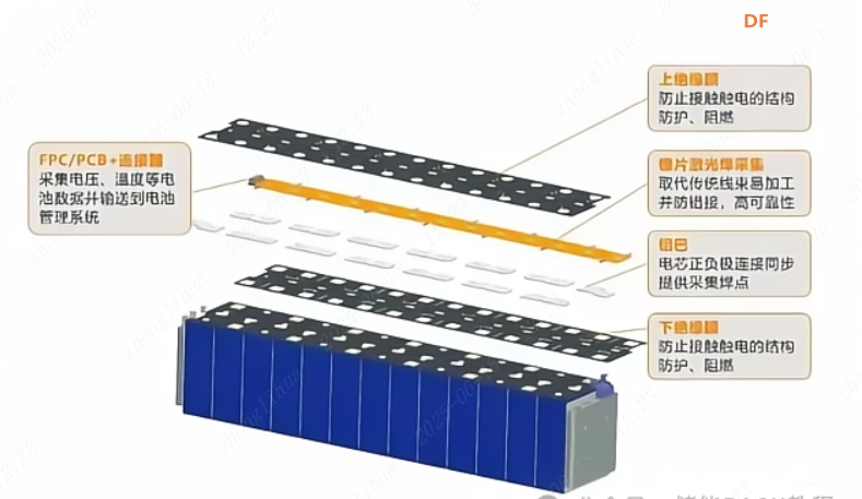

 CCS集成母排采用FPC或PCB来替代传统的线束连接是否可行?图2
在CCS行业发展初期,产品主要是注塑托盘线束采样CCS。随着电池结构的不断创新,CCS的信号采集组件、集成工艺等也在不断发展,目前CCS的信号采集组件有线束、PCB、FPC、FFC、FDC以及FCC等方案,集成工艺也有注塑支架、吸塑板、热压、PC模切等,形成多种技术路线并行发展的局势。
就信号采集组件来看,与线束相比,FPC、FFC、FDC、FCC等具有重量轻、弯折性能好、厚度薄、占用空间小等特点,在产品集成度、轻量化、结构规整等方面更具优势,有利于更好利用电池内部空间,便于自动化装配,适用于规模化批量生产,在新能源汽车汽车电池及储能领域得到广泛应用。

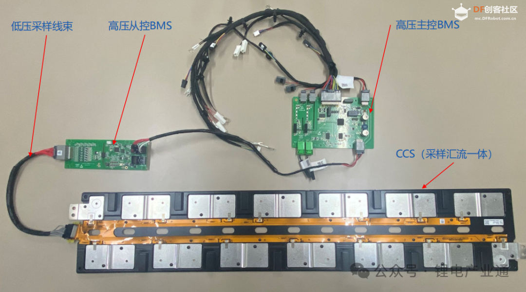

柔性印制电路板(Flexible Printed Circuit,FPC),是以聚酰亚胺或聚酯薄膜为基材制成的一种具有高度可靠性,绝佳的可挠性印刷电路板。
 CCS集成母排采用FPC或PCB来替代传统的线束连接是否可行?图4

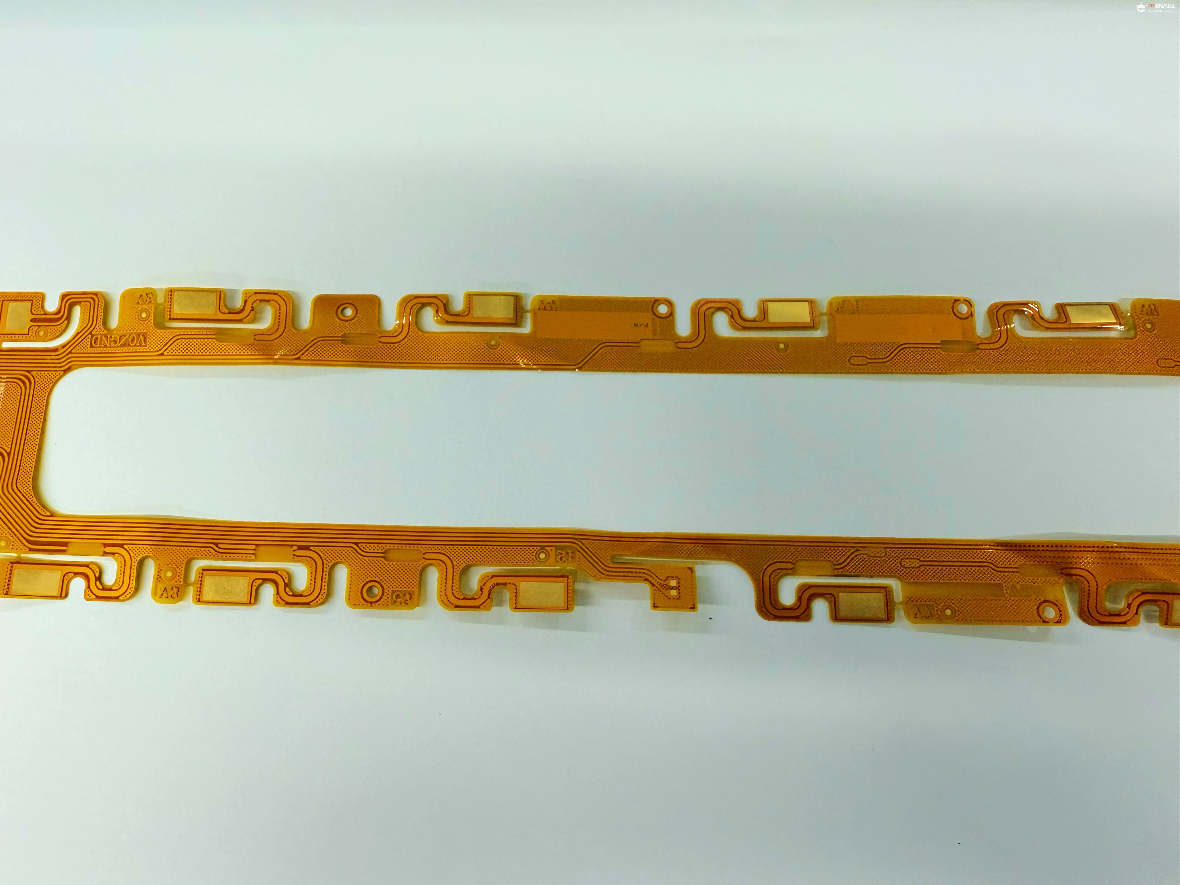

FPC具有配线密度高、重量轻、厚度薄、弯折性好的特点。所有线路都配置完成,省去多余排线的连接工作,可以提高柔软度,加强在有限空间内作三度空间的组装,2017年前后开始小批量应用于新能源汽车动力电池连接系统,目前已发展为主流方案,市场占比高。
 CCS集成母排采用FPC或PCB来替代传统的线束连接是否可行?图3
