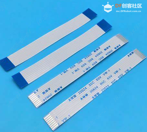

FFC (Flexible Flat Cable) - 柔性扁平电缆:
本质: 它是一种预制的线缆。可以理解为将多根并行的扁平导线(通常是极细的铜合金导体)预先压合固定在两层绝缘塑料薄膜(通常是PET)之间,形成一条扁平、柔韧的带状电缆。
结构: 导体 + 绝缘层 (PET为主) + 粘合剂。导体是现成的导线,只是被压扁并排排列固定。

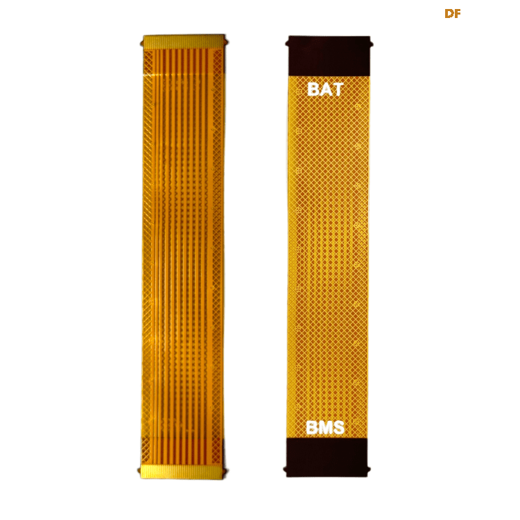

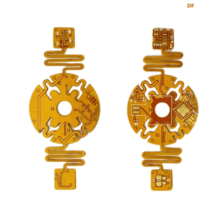

FPC (Flexible Printed Circuit) - 柔性印刷电路板:
本质: 它是一种印刷制造的电路板。它使用光刻、蚀刻等PCB制造工艺,在柔性绝缘基材(通常是聚酰亚胺PIPET)上蚀刻出铜导电线路图形,并可以覆盖保护层(覆盖膜Coverlay也叫阻焊层Solder Mask)形成具有特定电路功能的柔性板。
结构: 柔性基材 (PI为主) + 蚀刻铜线路 + 覆盖层。线路是在基材上蚀刻出来的。
一句话总结根本区别:FFC是“压合固定好的导线”,而FPC是“在柔性基板上蚀刻出来的电路”。

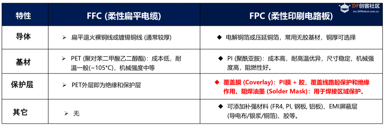

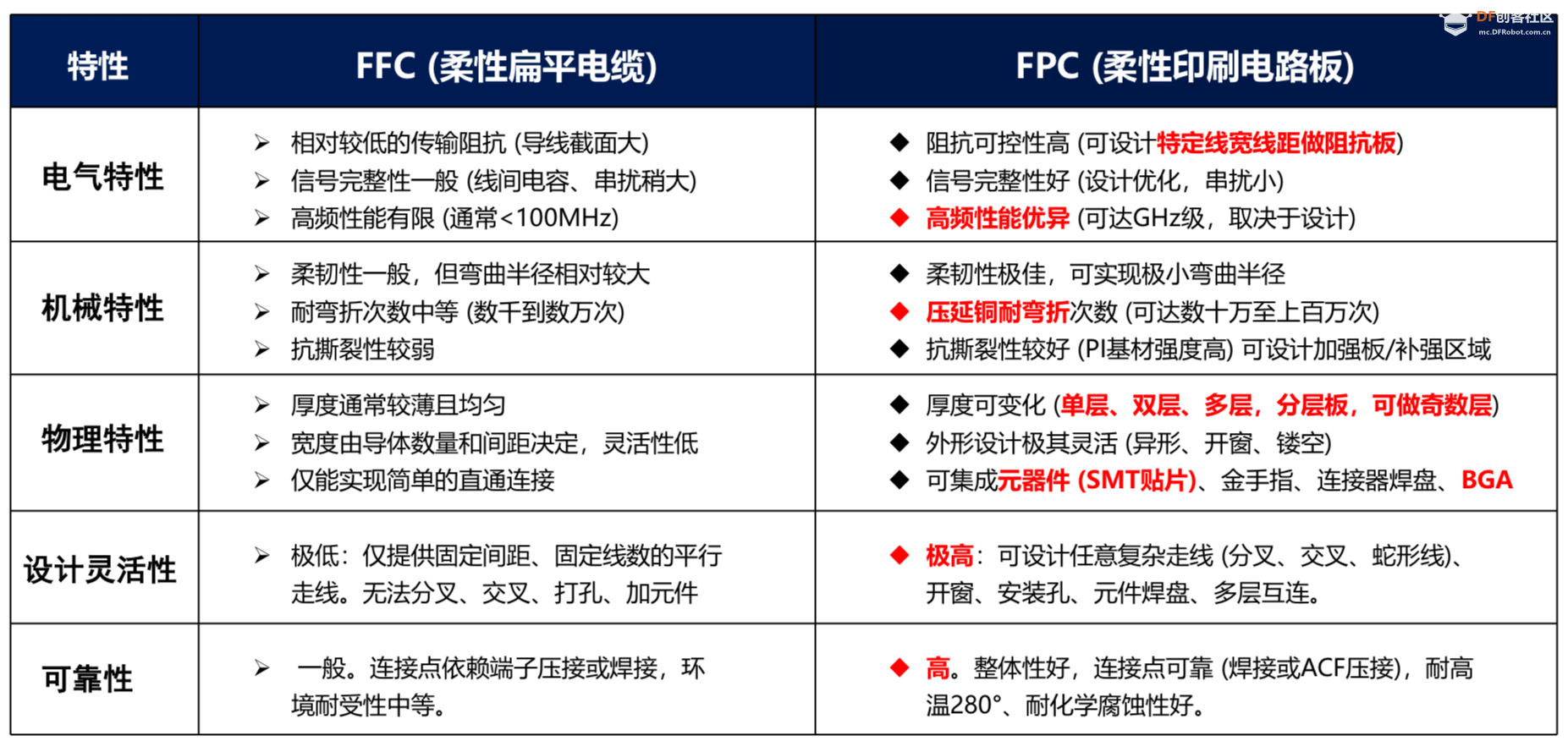

二、 亲兄弟,不同命!FFC与FPC的核心特性对比
FFC vs FPC 这对“排线兄弟”究竟有何不同?必读深度解析图4
三、 折叠屏背后的功臣?材料差异决定性能天花板!
FFC vs FPC 这对“排线兄弟”究竟有何不同?必读深度解析图5
材料核心差异:FFC主要用廉价的PET;FPC核心用高性能的PI。这是导致两者性能和成本差异的关键。

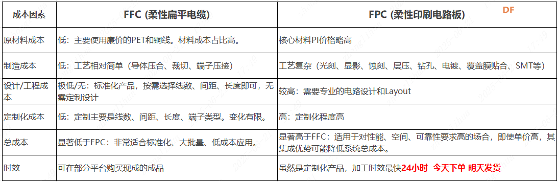

四、 总成本真差几倍吗!谁在省钱,谁在烧钱?FFC vs FPC 这对“排线兄弟”究竟有何不同?必读深度解析图6
五、选错排线会怎样?应用场景的抉择!
在设计电子设备时,应根据以下几点选择合适的排线:
1.连接需求:如果仅需点对点信号连接且对柔性要求较低,可选择FFC;若需多功能电路集成和更高柔性设计,FPC是更佳选择
2.空间限制:FPC因其薄型化设计适用于空间有限的场合,而FFC适合较为宽敞的连接布局。
3.成本因素:FFC在单纯线缆成本上确实具有优势,是低成本廉价解决方案的首选。
FPC单价略高,但其在集成度、空间节省、可靠性、性能上的优势,常常能在系统层面(减少连接器、简化组装、提升良率、实现功能)抵消甚至超越其成本劣势
FFC: 当需要低成本、简单直连、信号速度要求不高、弯折要求不极端、空间限制不大时。
FPC: 当需要高密度布线、高速/高频信号传输、极端弯折/小弯曲半径、三维空间布线、集成元器件、高可靠性和耐环境性(尤其是高温)、高端产品使用时,在具体选择时,应综合考虑设备的功能需求、设计限制和预算条件,确保最佳连接效果。
