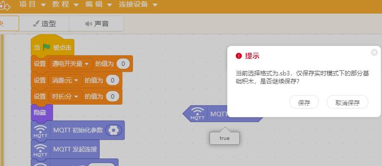

MQTT 扩展积木,加载以后就无法保存为.sb3文件,也就无法打包成html或者exe文件
MQTT 扩展积木,加载以后就无法保存为.sb3文件,也就无...图1

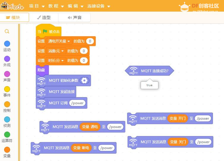

这样运行MQTT连接服务器是通信正常,传输数据也正常,我需要打包成HTML文件放到服务器上使用,
求助,哪位大师帮忙看看

保存的时候,这样提示,如果继续保存MQTT部分就会消...
保存的时候,这样提示,如果继续保存MQTT部分就会消失,如何解决?
这些MQTT的临时积木,如何更改为正式积木

这个mqtt是Mind+独有的积木,所以固然不支持原版的scratch的文件后缀,mp文件是mind+独有的(应该是吧),所以做mp转html的很少,em……解决方法的话我也不知道

看一下Mind+教程,"https://mindplus.dfrobot.com.cn/sb3tomp#3.4-%E5%93%AA%E4%BA%9B%E7%A7%AF%E6%9C%A8%E5%9C%A8%E8%BD%AC%E6%8D%A2sb3%E6%97%B6%E4%BC%9A%E8%A2%AB%E6%B8%85%E9%99%A4%EF%BC%9F"你就知道了
因为mqtt是Mind+自己独有的,scratch是sb3,Mind+是mp,所以用不了。
