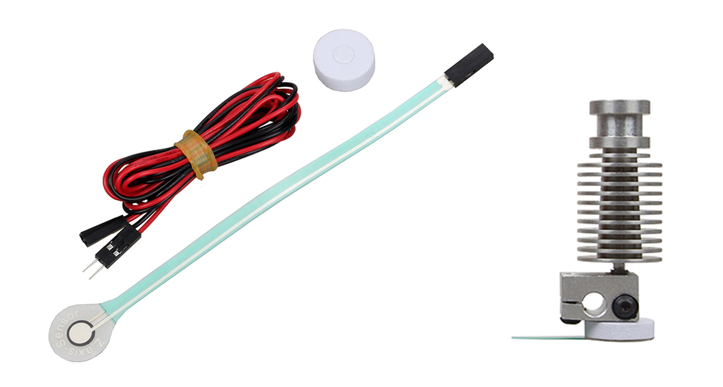

  1. 压力薄膜开关:原理类似薄膜键盘输出数字通断信号,不是模拟压力传感器,触发距离固定,0.25/0.3mm,此处作为一把精确的尺子取代 A4 纸。
  2. CR-Touch:创想三维的探针调平器,精度很高,而且目前价格非常便宜,只要几块钱
实际上以上都可以使用涡流传感器、接近开关传感器、压力传感器等替换,原理相同。其中压力传感器触床时可以认为偏移为 0,因为直接喷嘴触床。

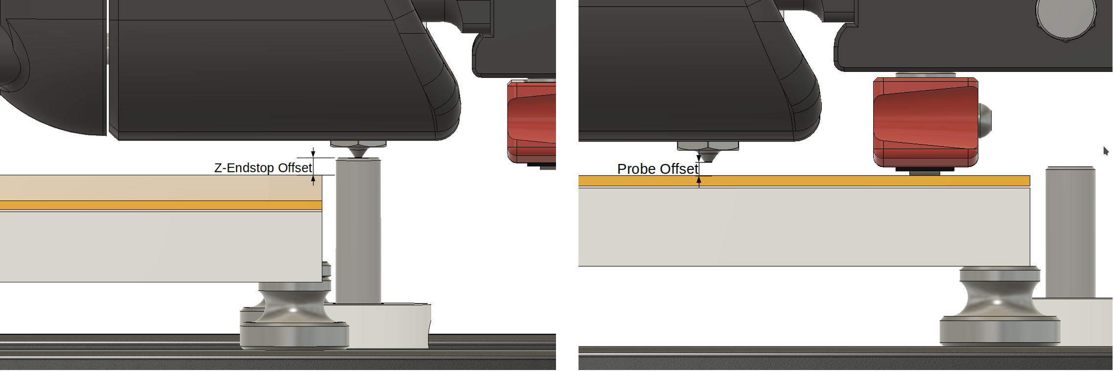

目前常见的自动 Z 偏移校准方法包括 Klicky,压力喷嘴/压力热床,涡流传感器等,其特点是无需用户使用 A4 纸等工具手动调整,喷嘴移动到 Z=0 位置时正好触碰热床表面,从而获得完美首层打印效果。
image-20250709142502891
【图 1】Z 限位开关偏移与调平器偏移示例 source: https://github.com/protoloft/klipper_z_calibration/wiki/Why-This

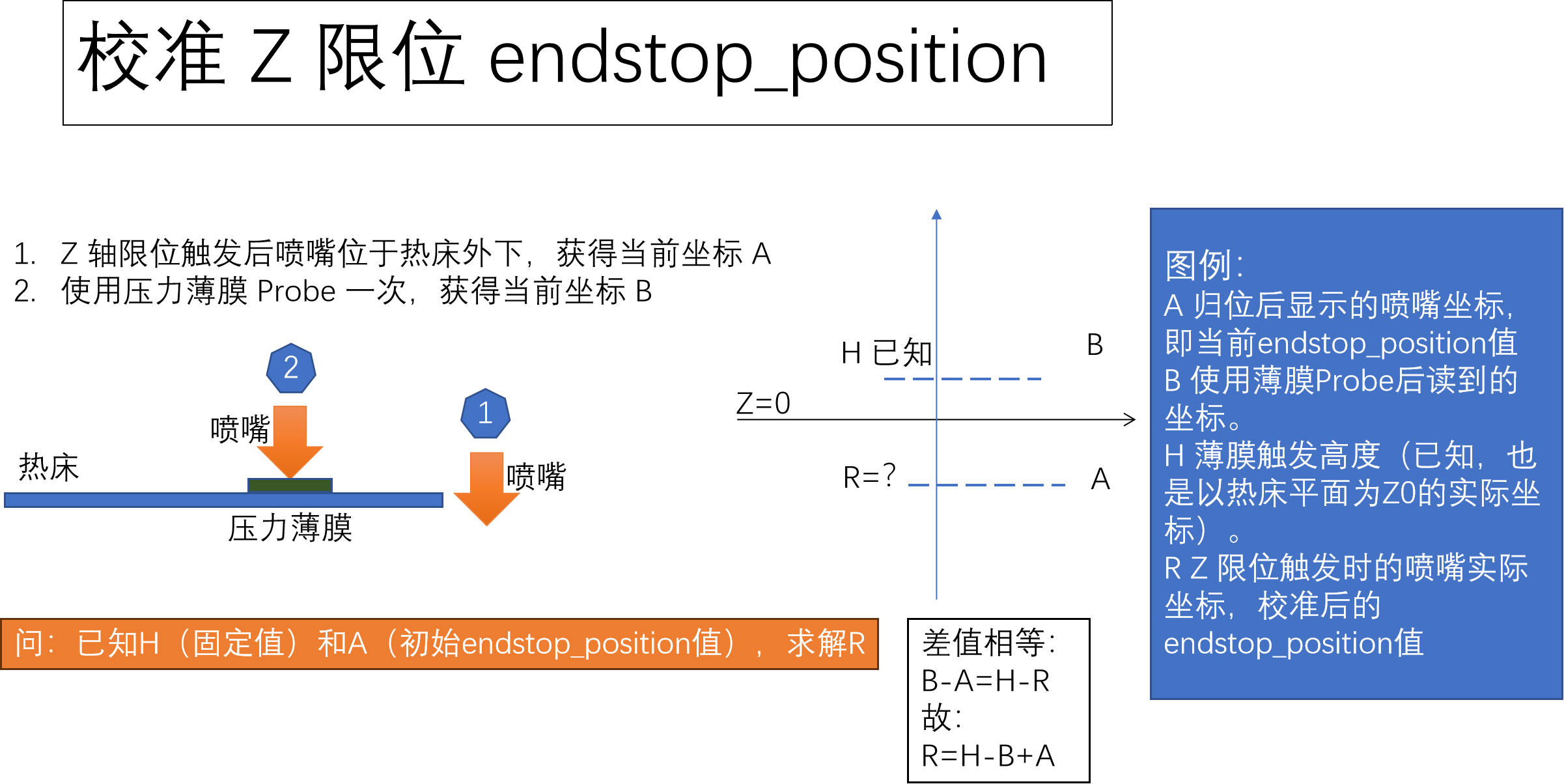

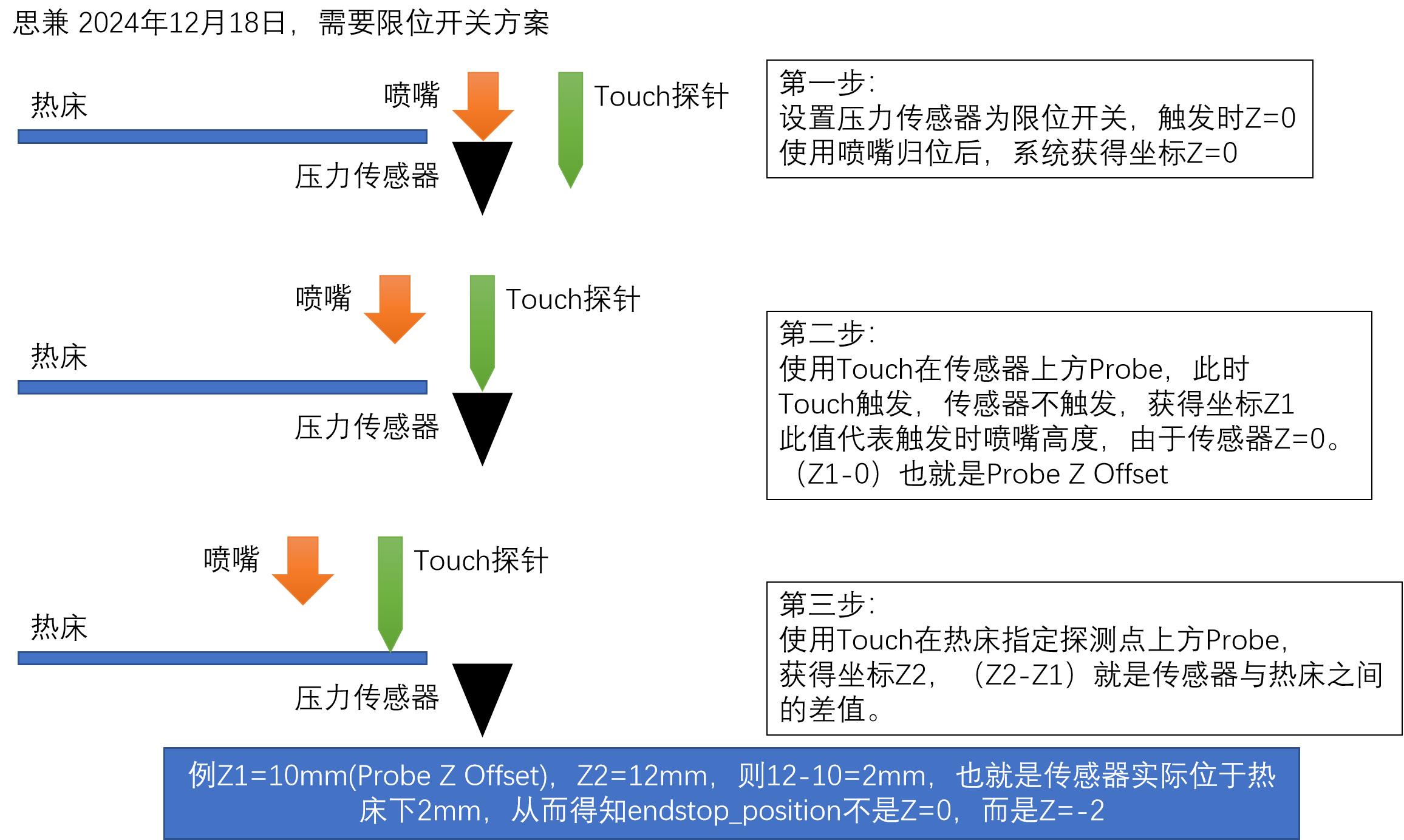

3.1 实例演示1:机械开关作为 Z 轴限位开关

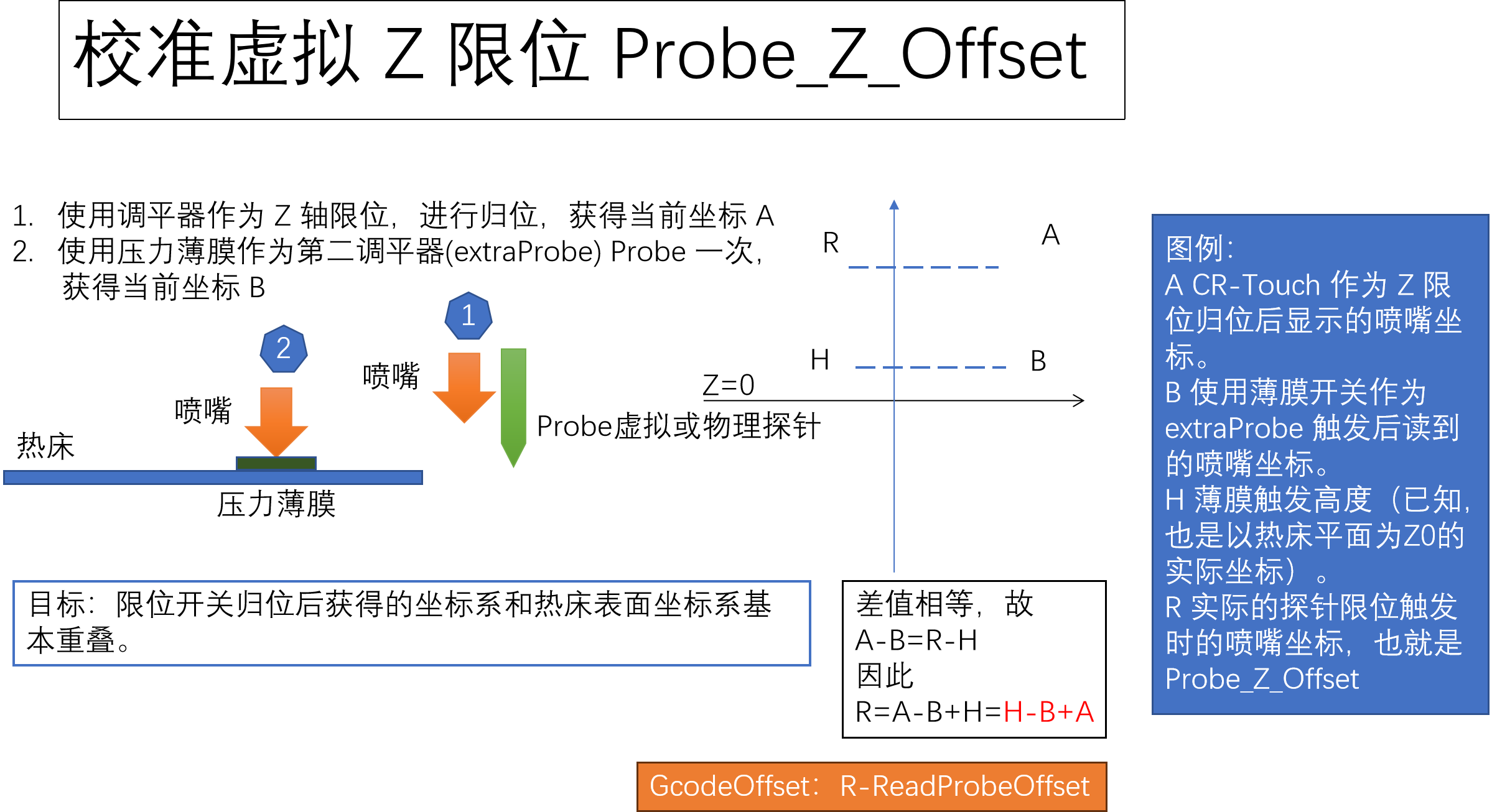

此场景使用机械限位开关,在配置文件种指定其 endstop_position 值,从而告诉系统,触发限位时当前坐标为 endstop_position
借助薄膜开关,由于其触发距离已知(0.25/0.3mm,注意归位速度不能太快),通过分别归位 Z 轴以及触发 Probe,可以计算出真实的 endstop_position 值,使得移动到 Z=0 时喷嘴正好触床,具体如下图所示:
image-20250709124928346
注意:
  1. Probe 前应清理喷嘴餐料
  2. Probe 时应不止探测一次,用于减少误差影响
  3. 当使用 U 槽型光电开关时,由于 X 横梁可以穿过光电开关,所以归位后喷嘴可以位于热床上方
  4. 上图介绍归位后喷嘴位于热床下方的场景,实际上 a. 高于热床低于薄膜高度 b. 高于热床高于薄膜高度 时此等式仍然适用,具体请自行推导

3.2 实例演示2:调平器也作为 Z 轴限位开关
image-20250709132636283
核心难点是定义一个额外的 probe, 因为默认 Klipper 仅支持一个 Probe。这里参考 https://github.com/Ficik/extra-probe/ 项目,但是由于  klipper 代码有改动,需要修改后才能正常使用,具体修改如下:
