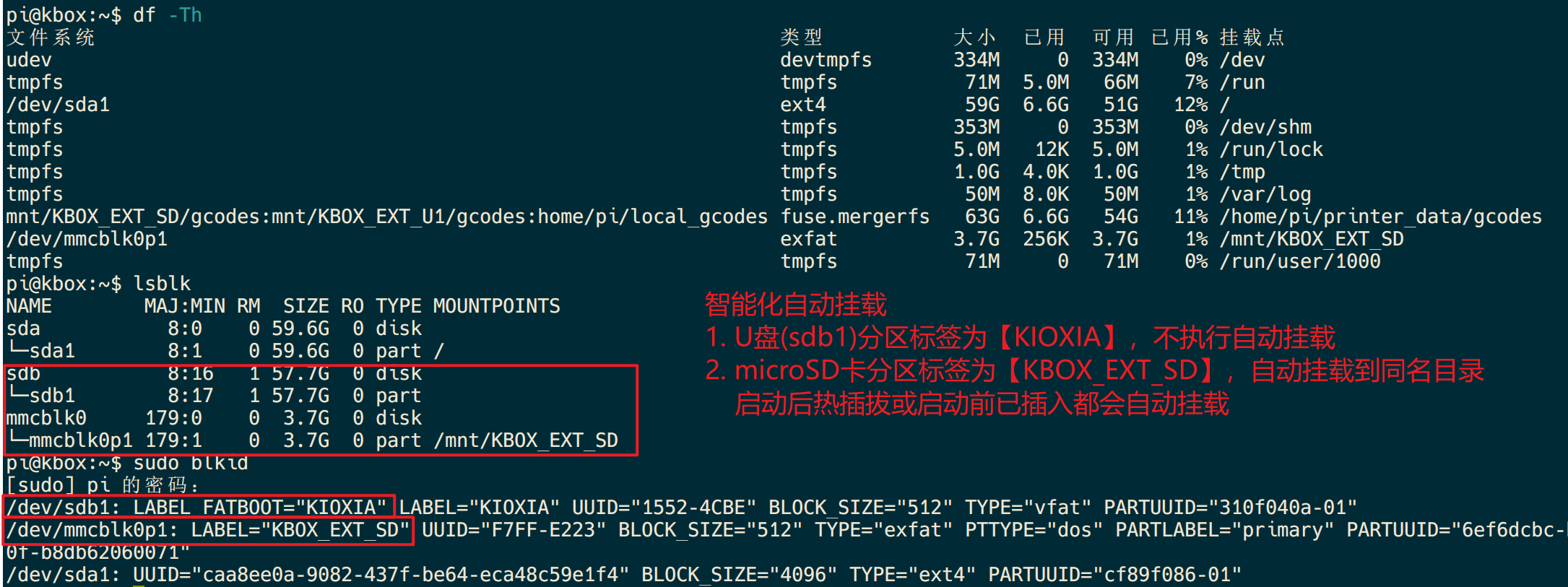

  5. sudo udevadm test $(udevadm info -q path -n /dev/mmcblk0p1)是一个 很重要的故障排查命令
至此,我们可以实现插入移动存储设备后,系统自动挂载到 /mnt/KBOXEXT* 目录下。
