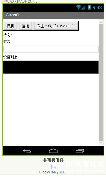

屏幕是这样的。

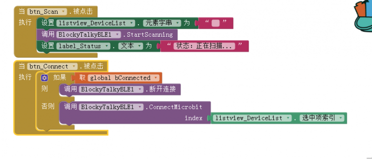

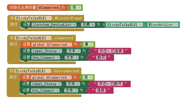

程序是这样的。
玩转micro:bit-手机APP和bit蓝牙通信测试(2)图4
玩转micro:bit-手机APP和bit蓝牙通信测试(2)图5
玩转micro:bit-手机APP和bit蓝牙通信测试(2)图6

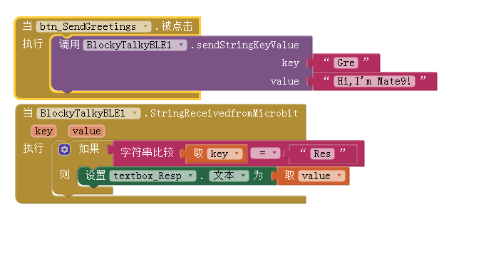

AI端相对复杂,先扫描显示连接设备列表,从列表中选择microbit并连接,发送问候“Hi,I‘m Mate9”,收到microbit回复后将回复内容显示在文本框上。

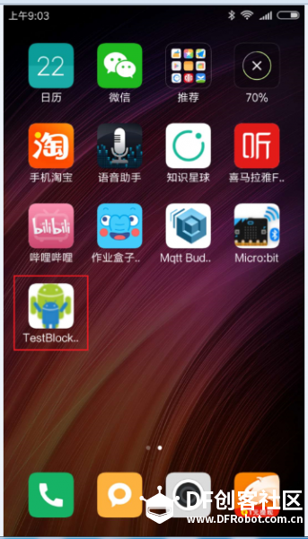

打包apk并显示二维码。
手机浏览器扫码下载,安装,就是这个TestBlocky,请在手机设置的应用管理中给这个应用启动蓝牙的权限。

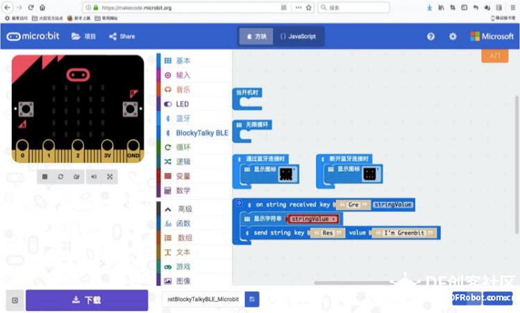

2、启动https://makecode.microbit.org/
导入文件microbit-TestBlockyTalkyBLE_Microbit.hex
玩转micro:bit-手机APP和bit蓝牙通信测试(2)图8
microbit端比较简单,就是连接时显笑脸,断开时哭脸,收到问候消息显示出来并回复。

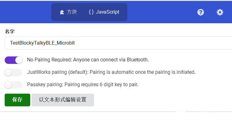

蓝牙连接方式就用第一项,免配对连接。不需要配对:任何人都可以通过蓝牙连接。

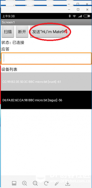

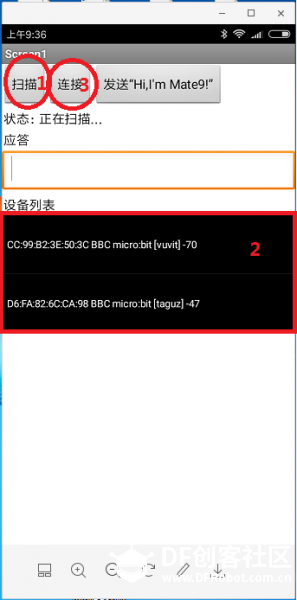

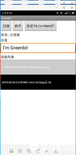

3、测试内容
先扫描显示连接设备列表,从列表中选择microbit并连接,发送问候“Hi,I‘m Mate9”,收到microbit回复后将回复内容‘I'm Greenbit’显示在文本框上。
给micro:bit上电。
打开手机APP应用TestBlocky,启动蓝牙。
下面操作看图。
玩转micro:bit-手机APP和bit蓝牙通信测试(2)图10玩转micro:bit-手机APP和bit蓝牙通信测试(2)图11玩转micro:bit-手机APP和bit蓝牙通信测试(2)图12
我这里用了两块板子测试,如果点断开,可以重新扫描,选择,连接,发送测试。
