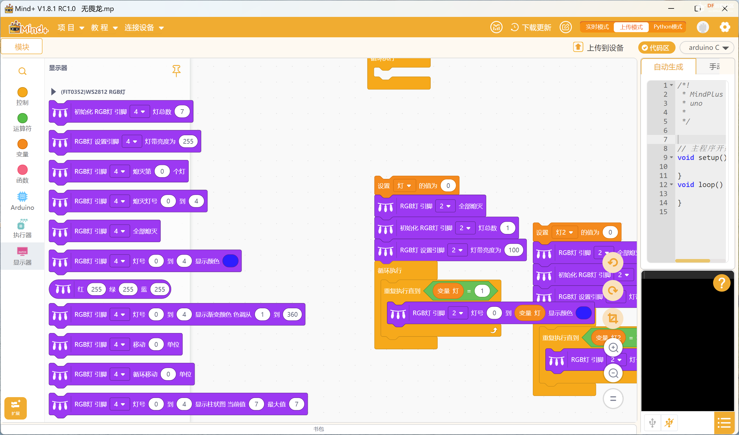

求助!有大佬能教一下怎么单个控制灯带中的灯吗?它上面只能选择统一亮度,我想单个单个控制。就是灯带先全体亮起(蓝光),亮度是100,然后从第一个灯开始,每隔一秒,每个灯逐个变成亮度150,最后就是整条都是亮度150。就类似一个充能的效果。求大佬教导如何用mind+控制单个ws2812灯带图1

那这种你需要用到灯号x到x显示颜色xxx以及红xxx绿xxx蓝xxx这两个积木
灯号x到x你就填你需要变动的灯号,两个空填同一个
把红xxx绿xxx蓝xxx放进刚刚说的那个积木末尾即可
将需要的颜色对应的空填成150,其他的填0
再用原来的循环执行遍历就完成了
