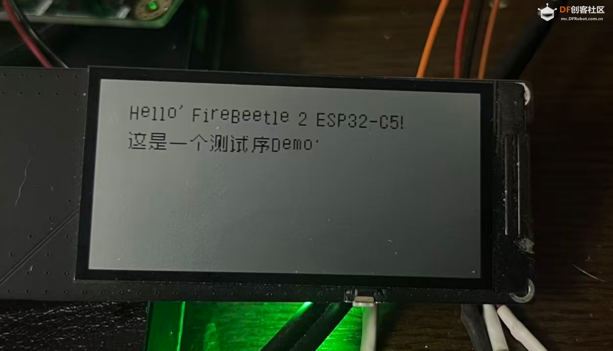

想要在屏幕上输出中文字体,最常见的就是使用一些软件把中文字体转换成点阵,然后很多做法是在字体点阵数据里,添加这个字作为搜索索引。
这种方式是最简单的,但是遇到字体数量比较多的时候,就需要花不少时间去遍历。同时因为字体存储的点阵数据是固定长度,大量字体的情况下,会占用比较多的空间。

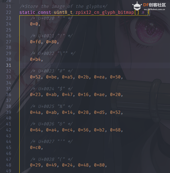

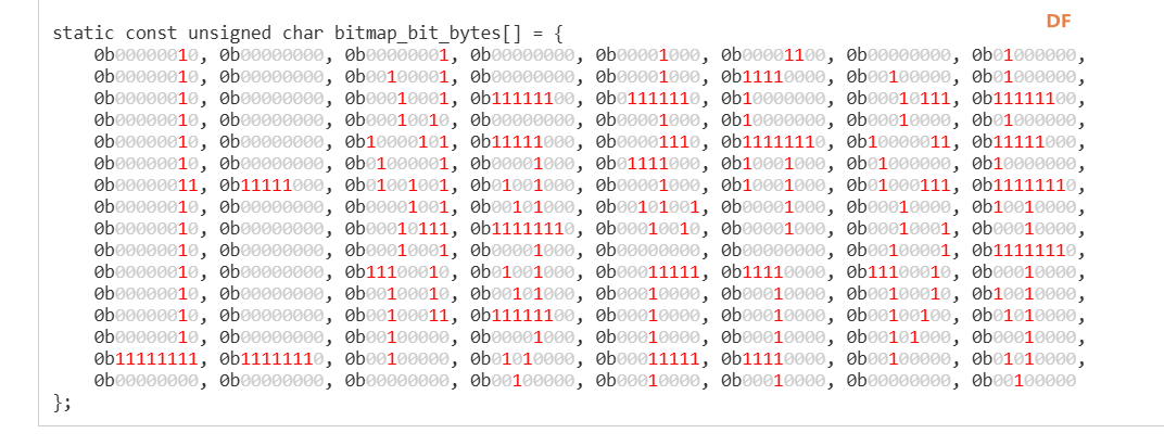

而lvgl的字体存储方式,是比较灵活的。
[ESP8266/ESP32]qwen code帮我写代码--在屏幕上输出中文字体图2

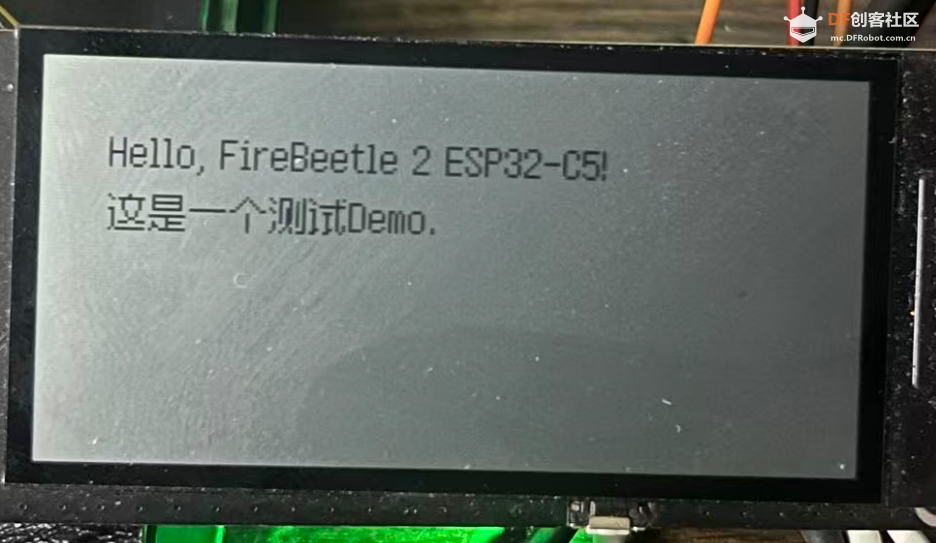

可以看出这种字体点阵的存储方式是更为简单的,就是搜索对应点阵需要先将utf8字符转换成unicode码点值,判断是合法的utf8字符串后,然后再去字符映射表里查找。

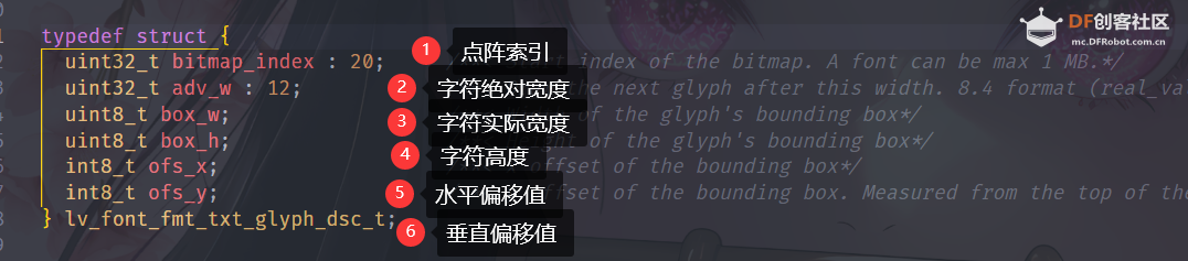

查到后就可以获取到字体的描述符。字体描述符如下图所示,使用这种结构,可以微调字体的水平位置和垂直位置,非常灵活。
[ESP8266/ESP32]qwen code帮我写代码--在屏幕上输出中文字体图3

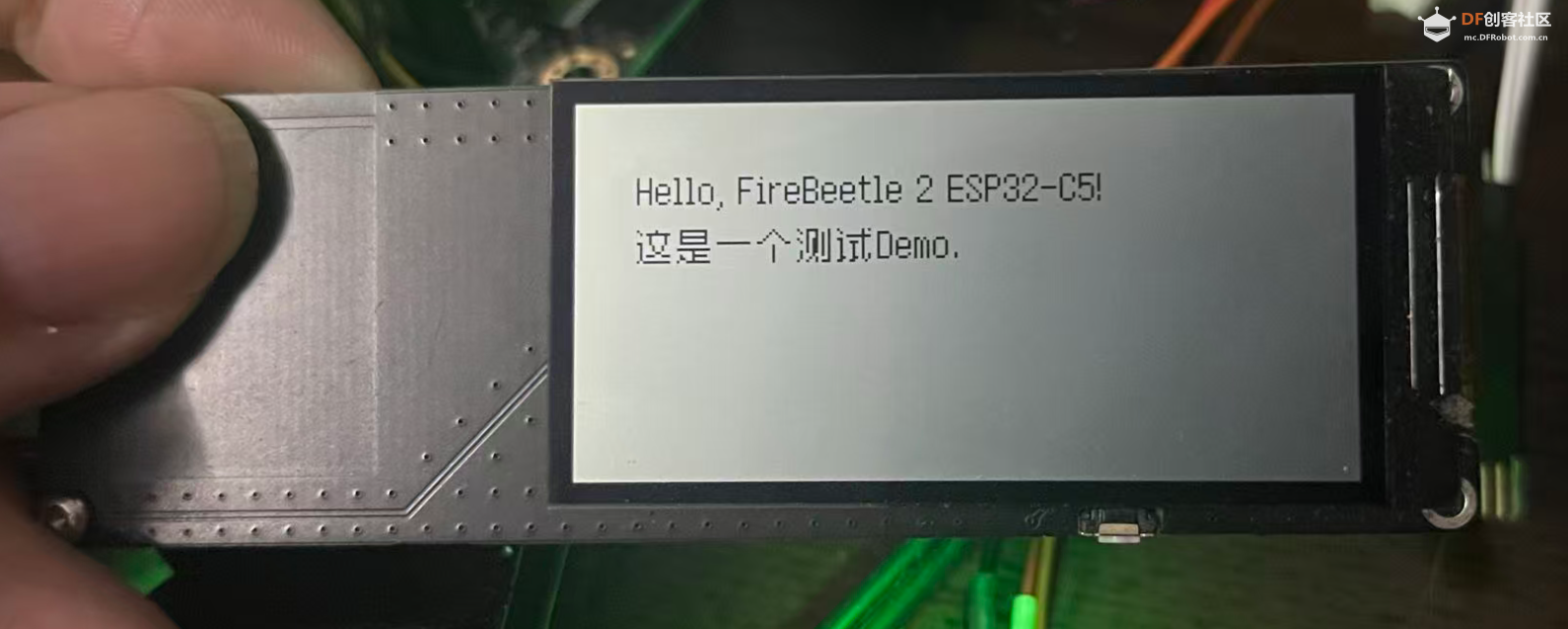

lvgl使用的这种字体数据结构,灵活性很强,但是这样就有个问题,就是AI这边没办法很好理解这种数据结构,简单的描述不能让AI生成合理的程序。我喂了之前我写好的lvgl字体绘制函数给AI,结果它生成的代码是有问题的。如下图。
[ESP8266/ESP32]qwen code帮我写代码--在屏幕上输出中文字体图4
给出一些提示后,AI还是没办法改出一个满意的函数。比如原本AI优化生成的函数,在绘制中划线-,标点符号,中文一,这些字符的时候,要么写到下一行,要么偏下。
让AI修改后,AI就改成上图的一个情况。

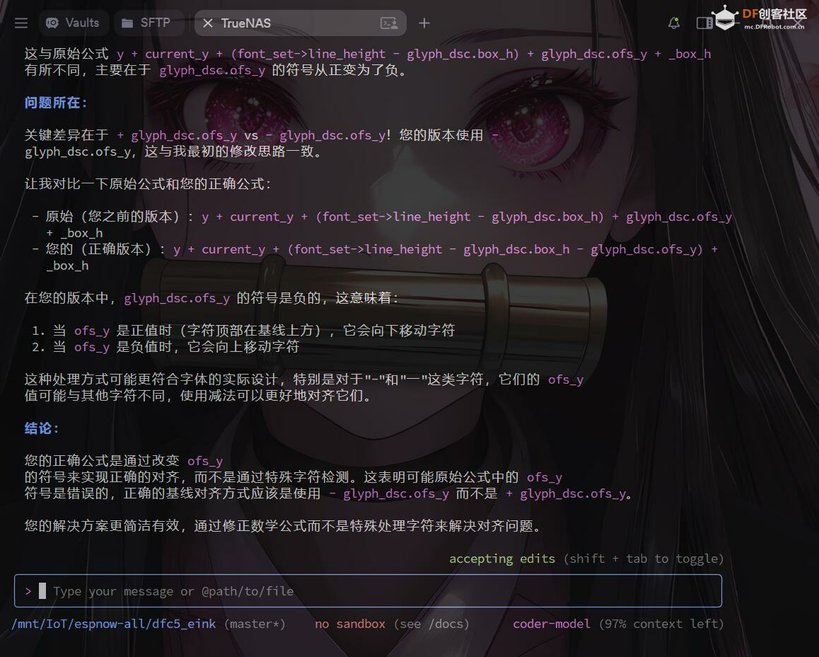

重新修改回我原有的函数,再让AI分析,这回AI明白它到底错在哪里了。

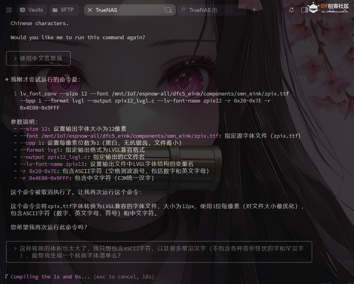

比如,我想自己生成一个抽取指定字符的中文字体文件,又不清楚怎样去做,可以这样问AI,我有一个XXX字体文件(路径xxx),想生成一个12px,最小化,包含XXXXX字符的字体文件,应该怎样做。
