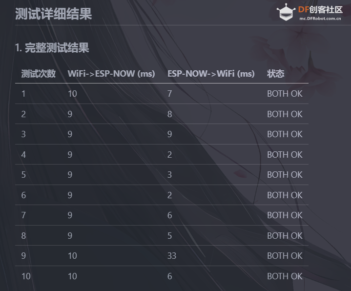

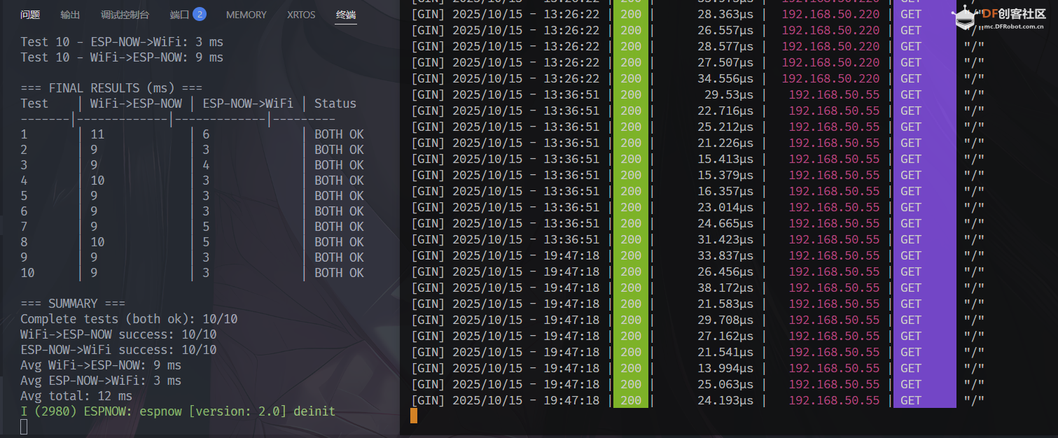

实际的运行结果
左侧是esp32c5跑这个代码的实际测试数据,右边是使用gin框架写的一个简单web服务器,用来测试wifi连接是否正常(esp32c5会主动访问本地web服务器,获取数据)。
[ESP8266/ESP32]AI帮我写代码--espnow和wifi共存性能测试图4

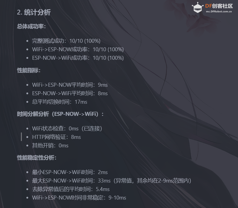

根据测试结果,还是非常满意的,espnow和wifi共存的情况下,两种数据发送的间隔可以非常短。同时在调试和AI修改代码的过程中,AI智能体的表现也是非常不错的,能很好的理解指令和代码逻辑,只是严谨性还差一些,需要人工辅助测试和检查问题。

3. 性能对比分析
优化前(切换模式):
  • ESP-NOW->WiFi:1140-1220ms
  • WiFi->ESP-NOW:9-33ms
  • 总切换时间:约1150ms
最新优化后(并发模式):
  • ESP-NOW->WiFi:8ms
  • WiFi->ESP-NOW:9ms
  • 总切换时间:17ms
性能提升:
  • ESP-NOW->WiFi提升:99.3% (从1150ms降至8ms)
  • 总切换时间提升:98.5% (从1150ms降至17ms)
  • 与上一版本相比提升:92% (从210ms降至17ms)
突破性进展:
  • 首次实现个位数毫秒级别的切换时间
  • ESP-NOW->WiFi性能达到理论最优水平
  • 接近硬件切换的物理极限

5. 性能提升的深层原因分析
5.1 时间分布对比
  1. 优化前(1150ms):
  2. ├── WiFi断开重连:550ms (47.8%)
  3. ├── ESP-NOW重新初始化:600ms (52.2%)
  4. └── 其他开销:0ms
  5. 最新优化后(8ms):
  6. ├── WiFi状态检查:0ms (0%)
  7. ├── ESP-NOW状态重置:0ms (0%)
  8. ├── HTTP网络验证:8ms (100%)
  9. └── 其他开销:0ms
5.2 关键性能提升因素
  • 消除WiFi断开重连:节省550ms(47.8%的时间)
  • 避免ESP-NOW重复初始化:节省600ms(52.2%的时间)
