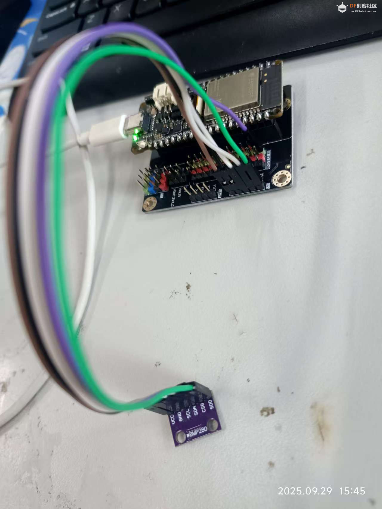

硬件连接如下:
BMP_SCK  (23)
BMP_MISO (25)
BMP_MOSI (24)
BMP_CS   (2)
VCC         3.3V
GND        GND
共计六根线。
实际连接如下图:

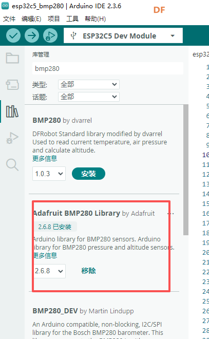

库安装:
【FireBeetle 2 ESP32-C5】 基于arduino通过SPI接口采集BMP280数据图2
本次设计基于这个库进行开发。

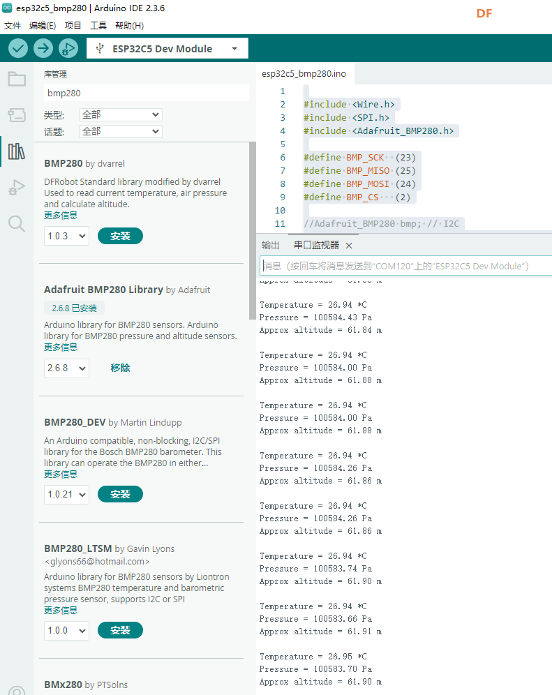

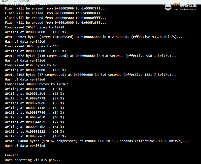

编译上传:
【FireBeetle 2 ESP32-C5】 基于arduino通过SPI接口采集BMP280数据图3
成功后,打开串口监视
【FireBeetle 2 ESP32-C5】 基于arduino通过SPI接口采集BMP280数据图4
实验现象:
【FireBeetle 2 ESP32-C5】 基于arduino通过SPI接口采集BMP280数据图5
可以看到数据采集情况,和实际吻合:
