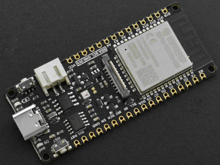

FireBeetle 2 ESP32-C5介绍:
【FireBeetle 2 ESP32-C5】 arduino环境搭建+FreeRTOS验证图5
【FireBeetle 2 ESP32-C5】 arduino环境搭建+FreeRTOS验证图6

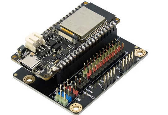

FireBeetle 2 ESP32-C5 IO套装包括两部分:Firebeetle 2 ESP32-C5 开发板和其专用的IO扩展底板。IO扩展板方便快速连接各种传感器外设,让Firebeetle 2 ESP32-C5开发板到手即用,无需焊接。FireBeetle 2 ESP32-C5 是一款搭载乐鑫 ESP32-C5 模组的低功耗 IoT 开发板,面向智能家居和广泛物联网场景,集高性能计算、多协议支持与智能电源管理于一体,为各种部署需求提供高可靠性、高灵活性与长续航的解决方案。提供 双频 Wi-Fi 6 连接(2.4 和 5 GHz) 以及蓝牙 5、Thread 和 Zigbee,便于无缝集成到智能家居平台 Home Assistant 等开源系统。

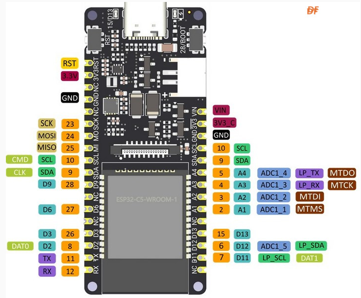

管脚分配如下
【FireBeetle 2 ESP32-C5】 arduino环境搭建+FreeRTOS验证图7

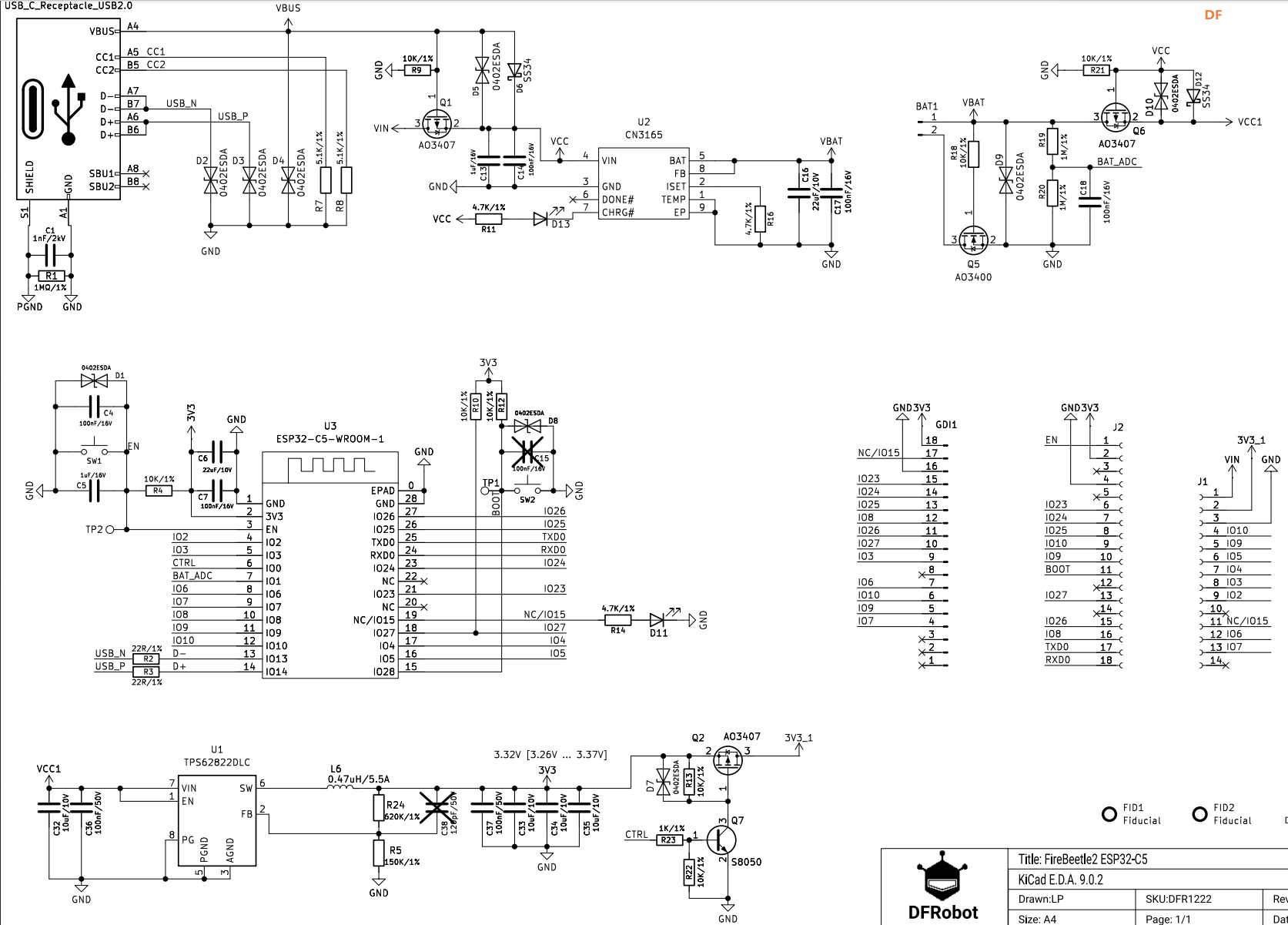

原理图如下:
【FireBeetle 2 ESP32-C5】 arduino环境搭建+FreeRTOS验证图8

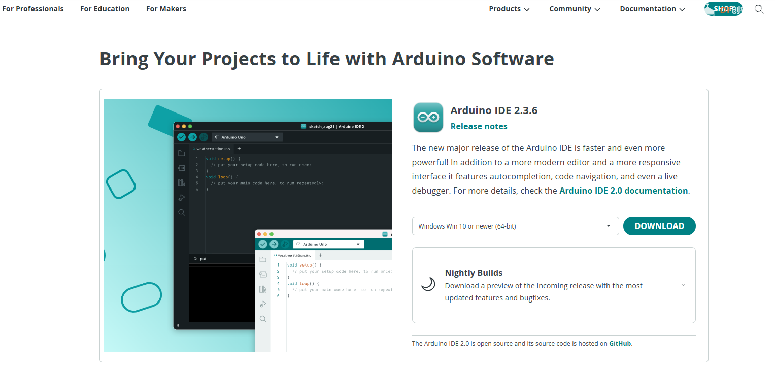

Arduino IDE安装:
下载最新板版本版本的
https://www.arduino.cc/en/software/
【FireBeetle 2 ESP32-C5】 arduino环境搭建+FreeRTOS验证图2
正常安装即可。

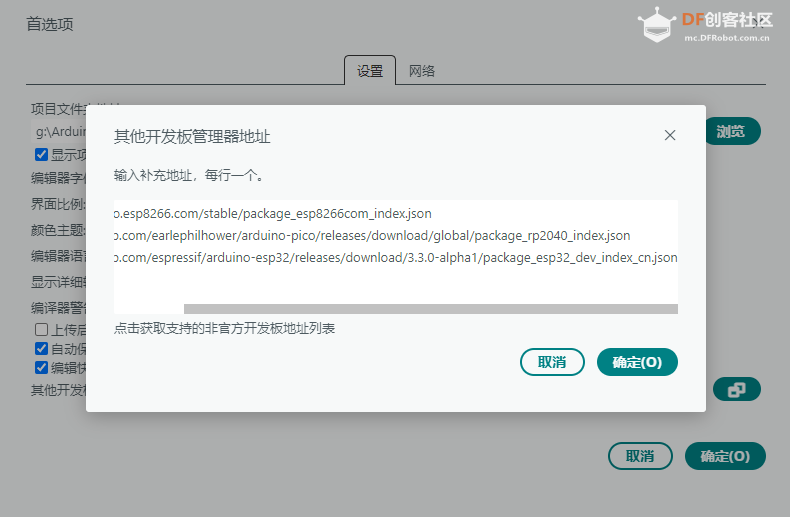

添加json:
https://github.com/espressif/arduino-esp32/releases/download/3.3.0-alpha1/package_esp32_dev_index_cn.json
【FireBeetle 2 ESP32-C5】 arduino环境搭建+FreeRTOS验证图4

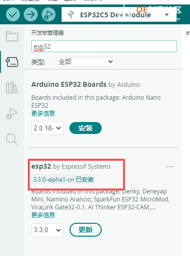

支持包安装:
版本不可选错
【FireBeetle 2 ESP32-C5】 arduino环境搭建+FreeRTOS验证图3

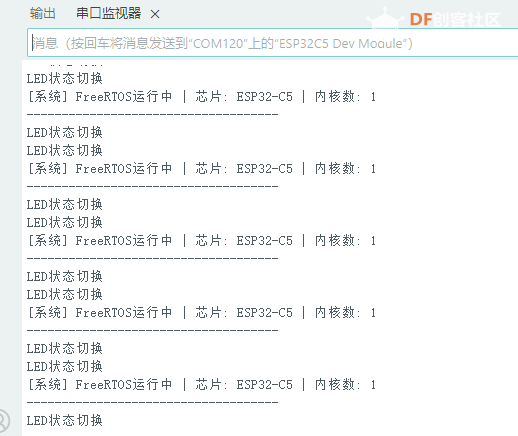

实验结果:
【FireBeetle 2 ESP32-C5】 arduino环境搭建+FreeRTOS验证图1
总结:
有了FreeRTOS,可以实现多任务进行开发。避免了阻塞。实现更多功能。
