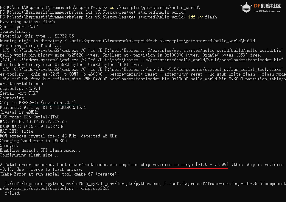

可惜的事与愿违,因为不是量产版,所以下载的版本直接不支持,请见下图。
【FireBeetle 2 ESP32-C5】 搭建环境和hello图2

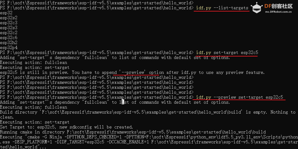

第一步就失败了,使用idf查看当前sdk支持的新品没有esp32c5。没关系,我们可以参考esp32c6强行试一下,还真有设置目标target为c5,不过sdk明确说明c5是预览版。
设置目标target之后,就是idf.py build和idf.py flash命令编译和烧录了,不出意外又出现异常了。
【FireBeetle 2 ESP32-C5】 搭建环境和hello图3
第二部烧录时显示当前芯片为v0.1版本,而当前sdk支持v1.0-v1.99版本。嗯,烧录失败。

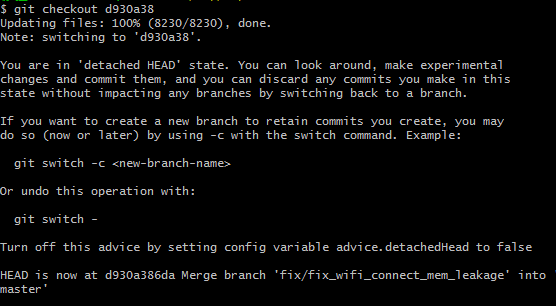

不死心,毕竟卡在第一步还是不爽的,而且也得写一写试用报告吧。在论坛翻了翻,找到方案了。
方案也很简单,就是回退代码,这就需要联网了,之前我使用离线安装包的形式安装sdk,就不行了。因为离线安装的sdk代码里没有git信息,只能重新下载git代码了。

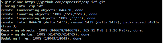

第一步,clone代码。
【FireBeetle 2 ESP32-C5】 搭建环境和hello图4
第二步 回退代码。
【FireBeetle 2 ESP32-C5】 搭建环境和hello图6
第三步 切换分支
【FireBeetle 2 ESP32-C5】 搭建环境和hello图5

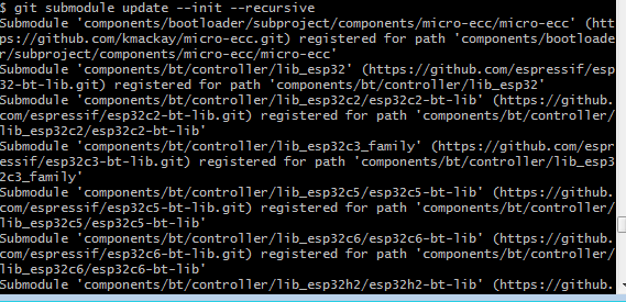

第四步 clone 子项
【FireBeetle 2 ESP32-C5】 搭建环境和hello图7

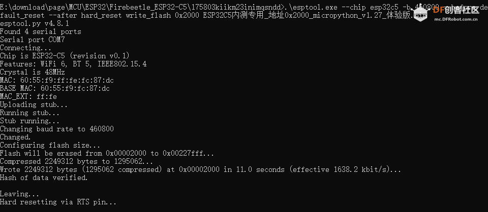

先烧录一个python镜像先,参考论坛帖子来的,不得不说烧录现成的镜像就是方便。
下载附件esptool_ESP32C5内测专用micropython.zip【FireBeetle 2 ESP32-C5】 搭建环境和hello图9
烧录完成后使用115200波特率连接串口。

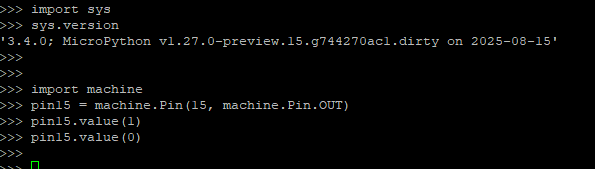

下面简单点个灯,这就简单了。
【FireBeetle 2 ESP32-C5】 搭建环境和hello图10
