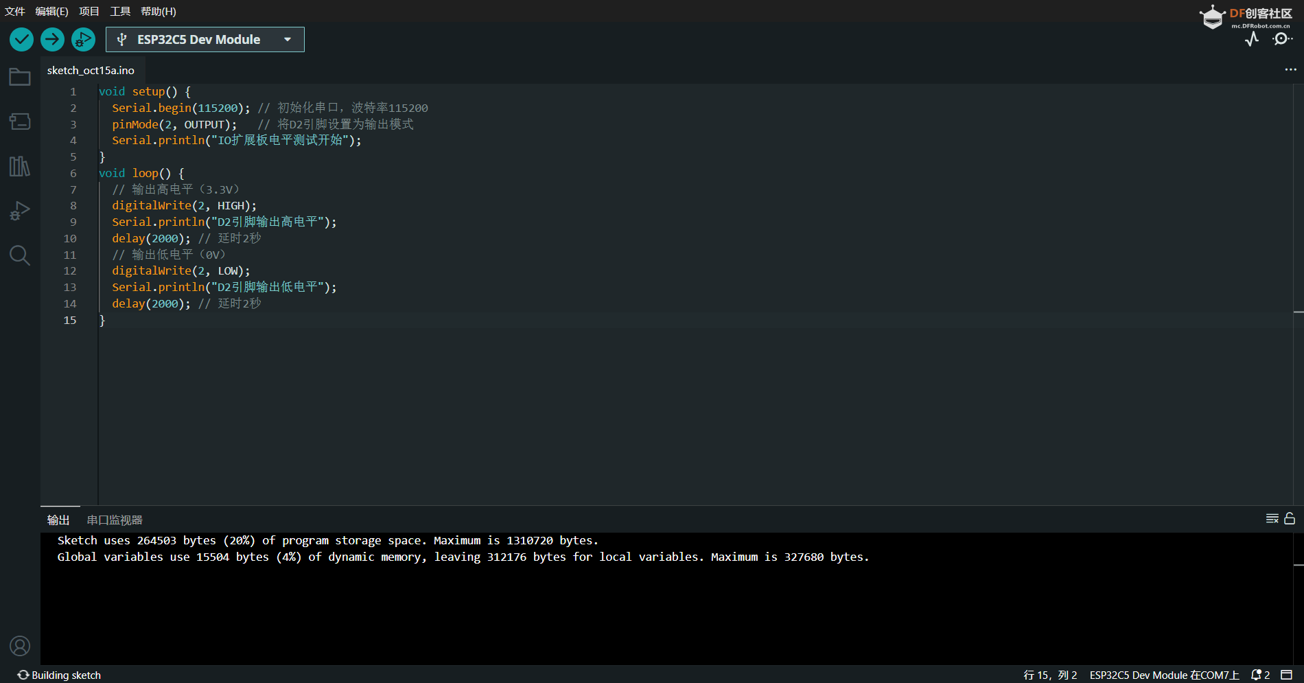

3. 代码编写与上传
Arduino IDE 中编写以下代码,实现控制 IO 扩展板的 D2 引脚输出高低电平,并通过串口打印状态:
《ESP32-C5 探索:IO 扩展板的引脚功能与基础电平测试》...图1
•     代码说明:
◦     pinMode(2, OUTPUT):将 IO 扩展板的 D2 引脚设为输出模式,可控制其电平高低。
◦     digitalWrite(2, HIGH/LOW):分别控制 D2 引脚输出高电平或低电平。
◦     delay(2000):延时函数,让电平状态保持 2 秒,便于观察。
4. 测试结果查看
点击 Arduino IDE 右上角的「上传」按钮,等待代码编译并上传至开发板。上传完成后:
•     打开「工具→串口监视器」,波特率选择「115200」,即可看到串口循环打印 “D2 引脚输出高电平”“D2 引脚输出低电平”。
•     若有万用表,可测量 IO 扩展板 D2 引脚的电平(高电平时约 3.3V,低电平时约 0V),进一步验证电平输出正常。
