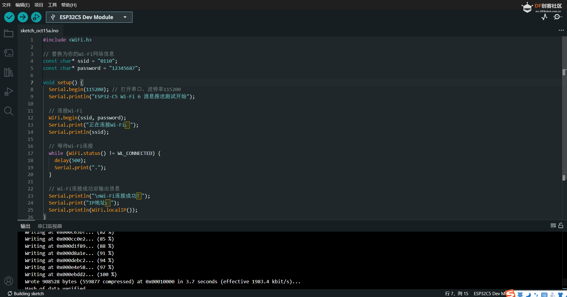

三、Wi-Fi 6 连接与简易消息推送代码实现
以下代码实现 Wi-Fi 6 连接 串口消息定时推送 功能,可直接在 Arduino IDE 中编写:
《ESP32-C5 零基础探索:Wi-Fi 6 小试与简易 “消息推送”...图1
四、功能演示步骤1. 代码修改与上传
•     将代码中 ssid 和password 替换为你自己的 Wi-Fi 名称和密码(若使用手机热点,需先在手机设置中查看热点的 SSID 和密码)。
•     点击 Arduino IDE 右上角的「上传」按钮(箭头图标),等待代码编译并上传到开发板(上传时开发板会自动复位)。
2. 查看串口消息推送效果
•     点击「工具」→「串口监视器」,确保波特率选择「115200」。
•     此时可在串口监视器中看到:
◦     连接过程中打印 .,直到显示「Wi-Fi 连接成功!」和开发板的 IP 地址。
◦     之后每 5 秒会打印一次「当前时间戳(毫秒):xxx」,即简易消息推送的效果。
