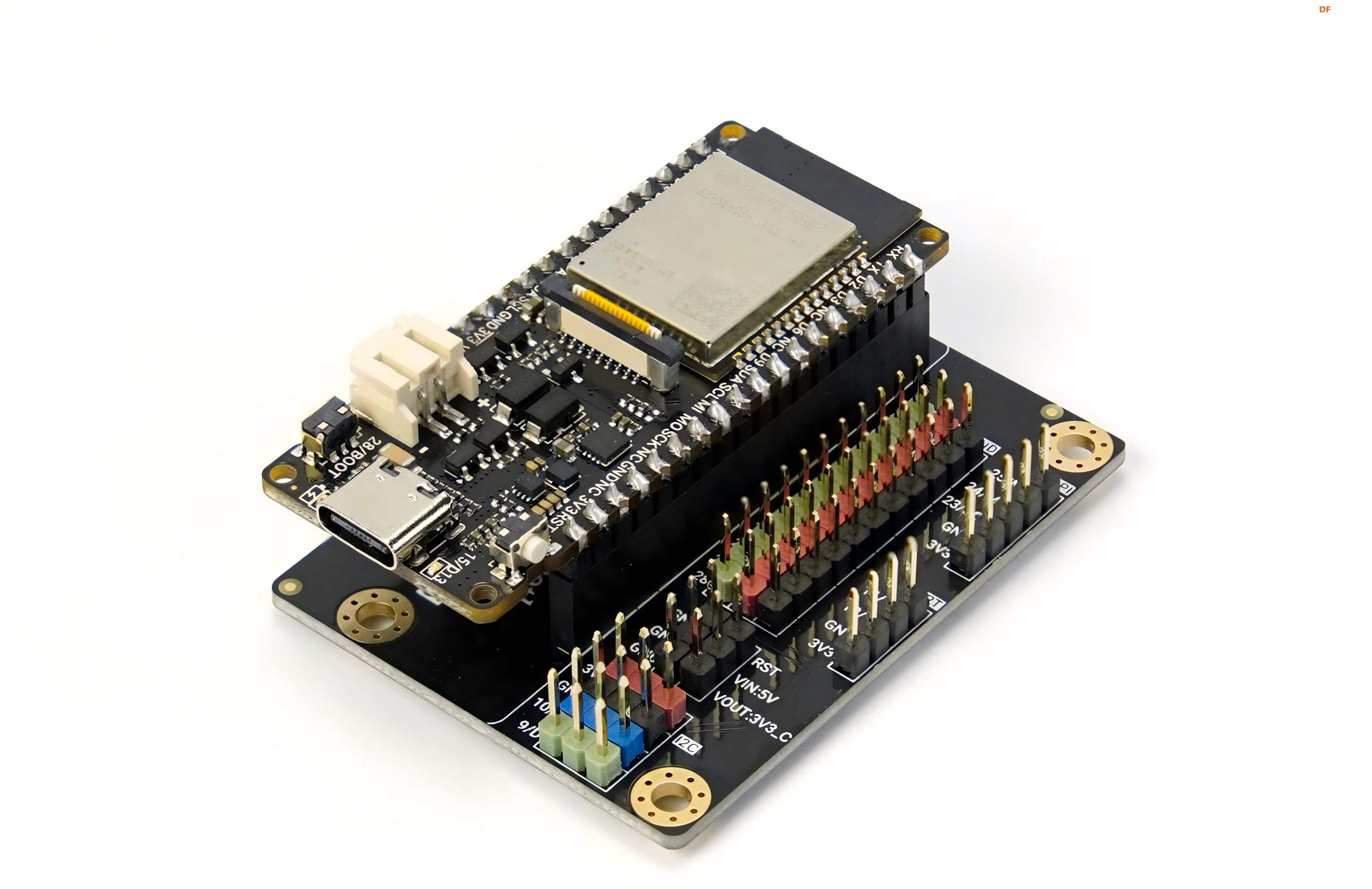

一、 开箱与硬件初窥
  FireBeetle系列的包装一贯简洁环保。打开盒子,开发板本体静静地躺在其中。
                        ESP32  C5初体验——炫彩风车再改造图2
  听其他大佬说,我们拿到的是ECO1(试用版),正式版将为ECO2。这枚芯片的意义非凡:
  • 首款支持Wi-Fi 6的RISC-V MCU:它不仅是乐鑫首款支持2.4GHz & 5GHz 双频Wi-Fi 6的芯片,还采用了开放的RISC-V架构,兼具高性能与低功耗特性。
  • 告别“手机热点”尴尬:因为绝大多数现代手机热点都已经支持5GHz频段,ESP32-C5可以直连,彻底扫清了配网障碍!
  • 充裕的“内存”:4MB Flash 和 512KB SRAM 的配置,对于处理复杂的网络协议、存储网页资源或运行轻量级算法来说,空间堪称“奢华”,再也不用为内存捉襟见肘而烦恼。
   板载Type-C接口、用户按键和RGB LED等外设一应俱全,引脚布局也清晰合理,为后续的扩展开发打下了坚实基础。

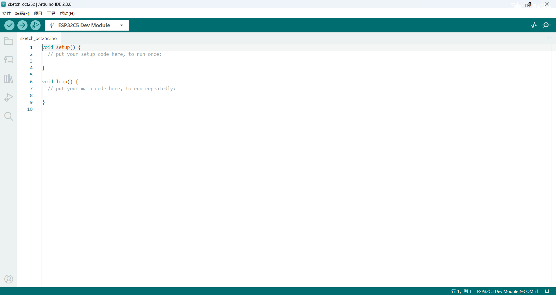

二、 开发环境搭建(我选择用的是Arduino IDE)  1.这里我们将Arduino Ide升级到了2.3.6版本         ESP32  C5初体验——炫彩风车再改造图3
  2.然后需要下载esp32 v3.3.0-alpha1,有可能是因为行动太晚的缘故,看了好多大佬提供的github的网址,就像shengjz0303大佬说的一样,直接在官方支持的开发板管理添加会失败,最近也不知道怎么回事,github我是一直转圈没进去过。所以我就用了大佬提供的国内镜像“
  • https://github.com/espressif/arduino-esp32/releases/download/3.3.0-alpha1/package_esp32_dev_index_cn.json”
  •    3.之后我就不在说了,因为各个大佬已经说的很详细了,添加esp32 v3.3.0-alpha1即可

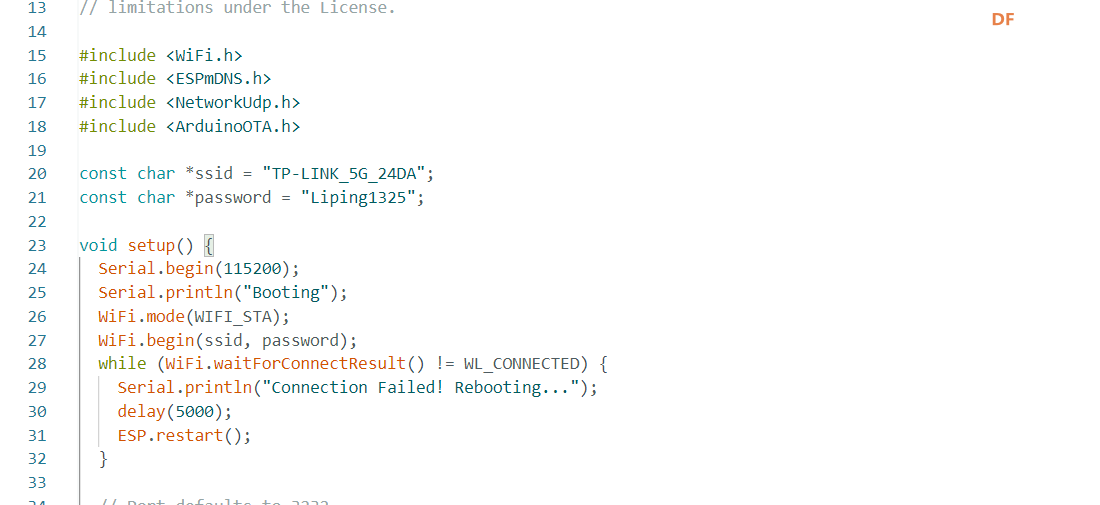

  •   理论说得再多,不如实际跑个demo。我首先测试了最基本的Wi-Fi连接。
  ESP32  C5初体验——炫彩风车再改造图1

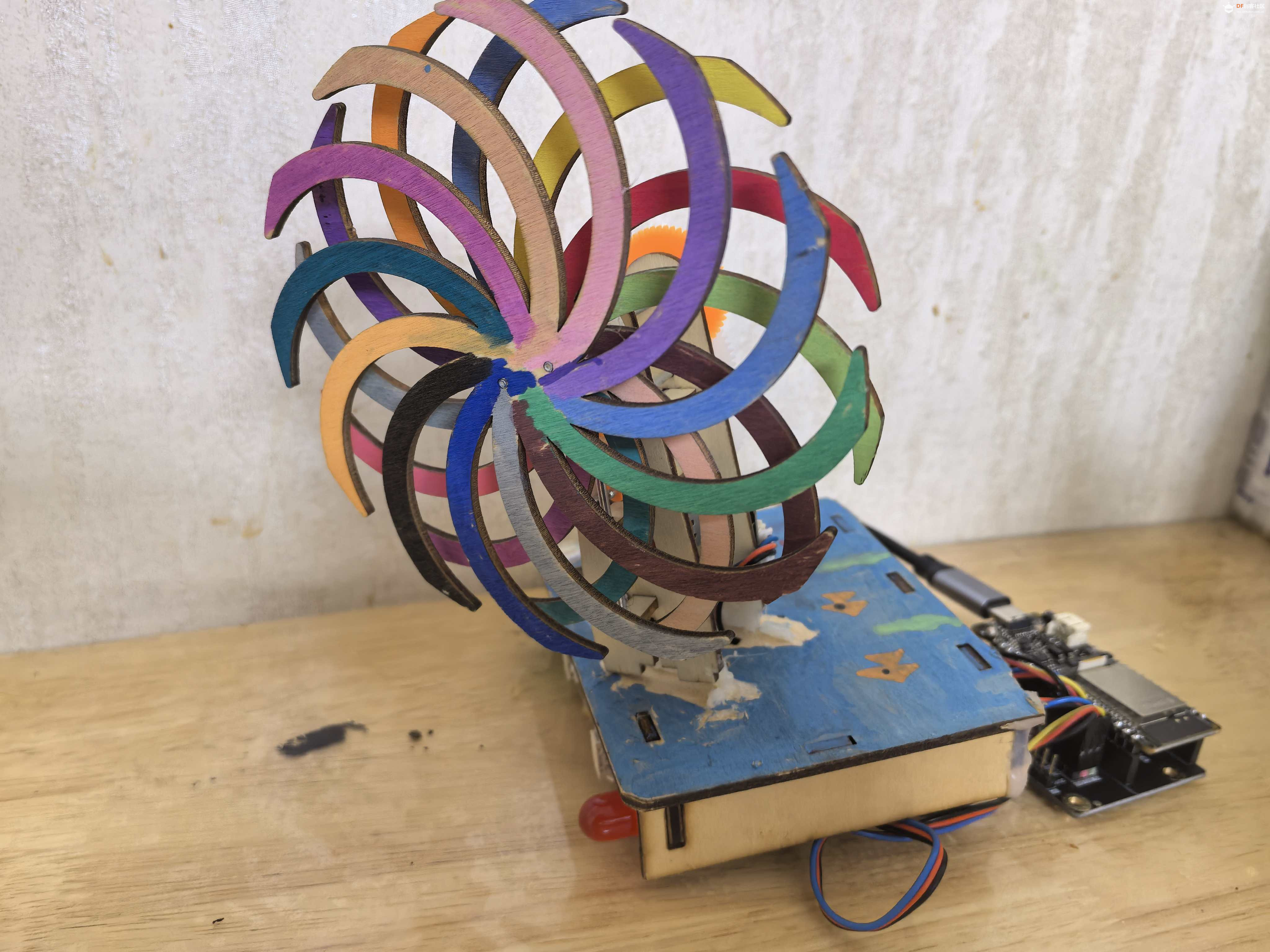

  测试好后,我有拿出了我之前的炫彩风车,进行基本功能的测试
  • 四、改造
  1.我所编写的代码如下:

    2.呈现的效果
        ESP32  C5初体验——炫彩风车再改造图4
