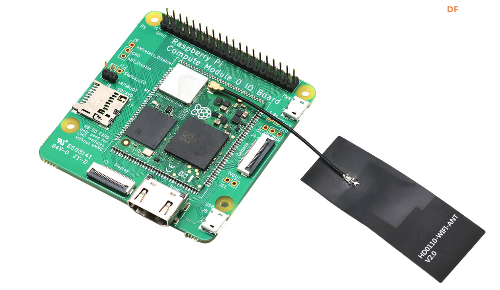

    感谢上海晶珩,有机会让我参加树莓派CM0的体验测试,产品到手有一段时间了,一直没能用起来,这是我的第一块树莓派,借用DF创客社区平台,记录一下树莓派学习之路。
    Raspberry Pi Compute Module 0搭载与Pi Zero 2W同源的自研RP3 SIP芯片组,延续经典成熟的硬件构架,配备主频1GHz的4核64位Arm Cortex-A53处理器,512MB内存,支持可选WiFi和蓝牙,可选eMMC,搭配丰富I/O接口,精准适配低算力需求场景,实现性能与成本的最优平衡。采用邮票孔封装设计,作为Raspberry Pi Compute Module家族中最小的计算机模块,能轻松嵌入各类产品与系统,实现简洁、可扩展的集成效果,让低成本嵌入式开发更高效、更灵活。

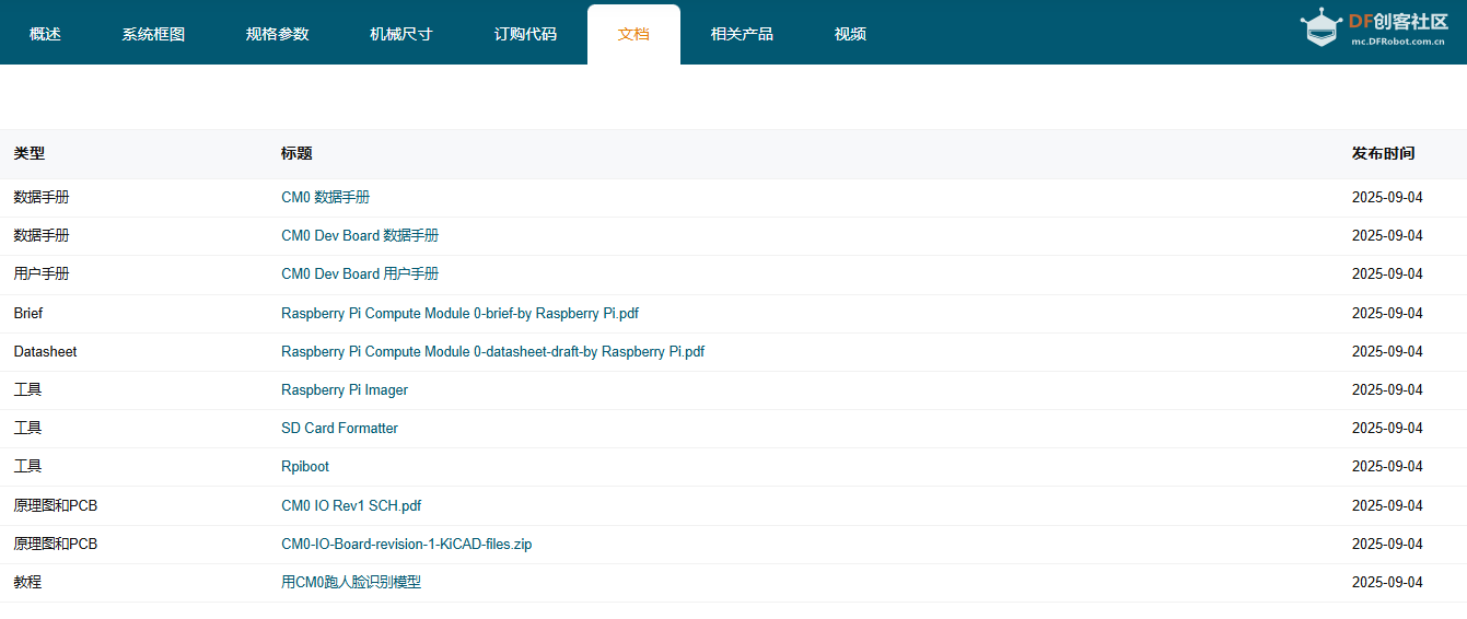

晶珩树莓派CM0官方资料https://edatec.cn/zh/cm0
树莓派CM0学习之路(1)----环境搭建图2
数据手册:https://edatec.cn/docs/zh/cm0/ds/1-cm0/
文档详细介绍了CM0的核心特性、硬件接口、电气规格、电源管理、机械尺寸、引脚定义、订购信息等关键内容。
用户手册:https://edatec.cn/docs/zh/cm0/ds/1-cm0/
硬件开发的实用指南,涵盖了从开发准备、接口使用、电源设计、系统烧录到调试排查的全过程。

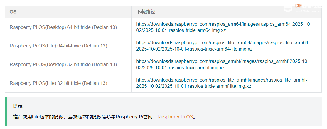

1、下载镜像文件
从上述用户手册中下载镜像文件,先下载windows的desktop版本进行测试树莓派CM0学习之路(1)----环境搭建图5

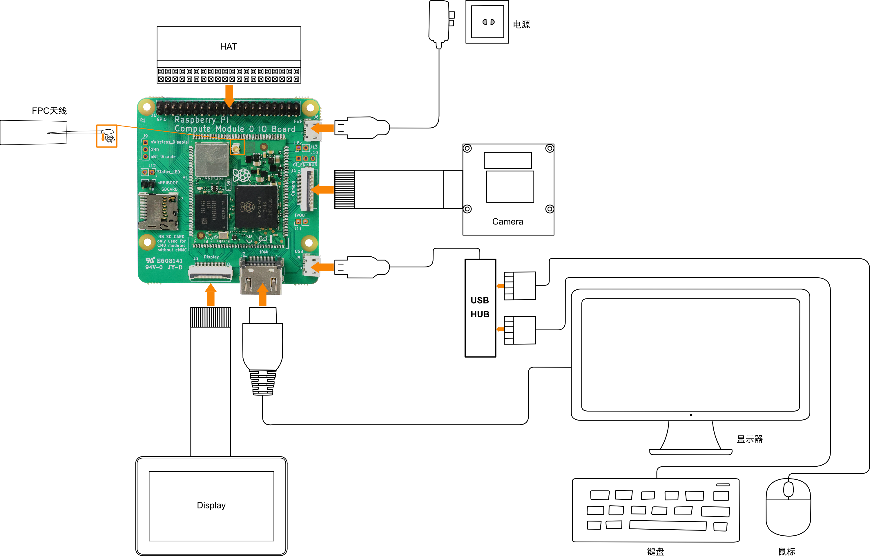

a)前置操作
短接引脚
树莓派CM0学习之路(1)----环境搭建图3

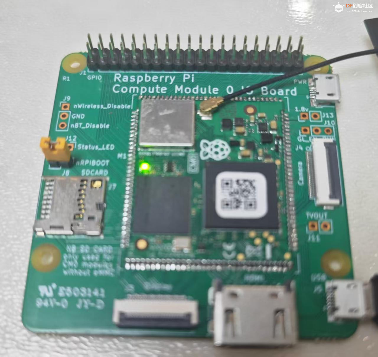

b)盘符识别:
用rpiboot工具,将CM0识别为计算机上的可访问盘符。CM0不需要单独插入SD卡。
c)盘符格式化:
用SD Card Formatter工具,将上一步识别出的盘符进行格式化
d)系统烧录
用Raspberry Pi Imager工具,将准备好的Raspberry Pi OS系统镜像烧录至eMMC中。
线缆连接:
烧录好系统,拿下跳线帽,重新上电,板载绿灯闪烁,接上屏幕,接上键盘。

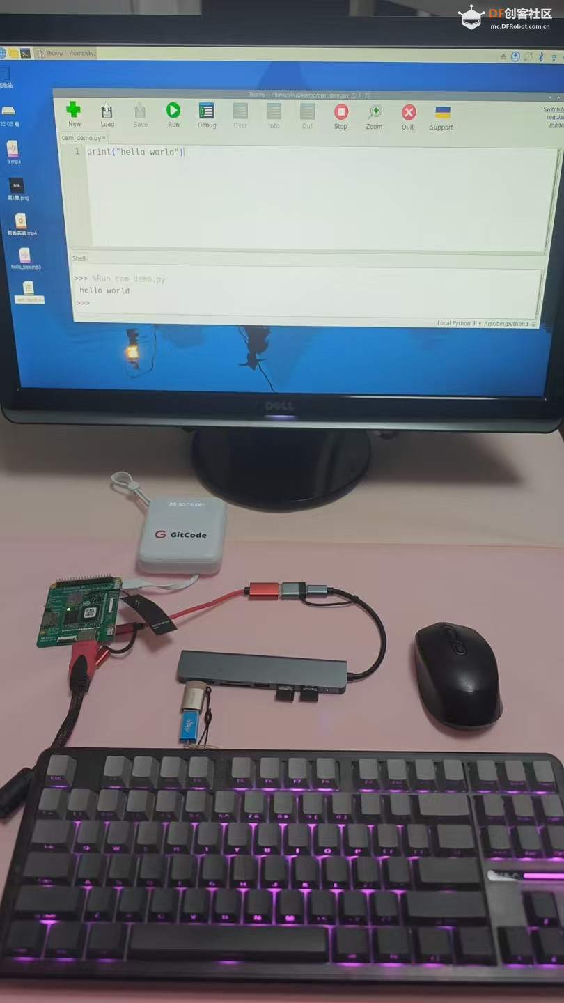

连接电源,显示器,USBhub接键盘、鼠标进行测试。
系统启动:
连接电源,显示器,USBhub接键盘、鼠标,登录系统,设置账号、密码,成功启动。
